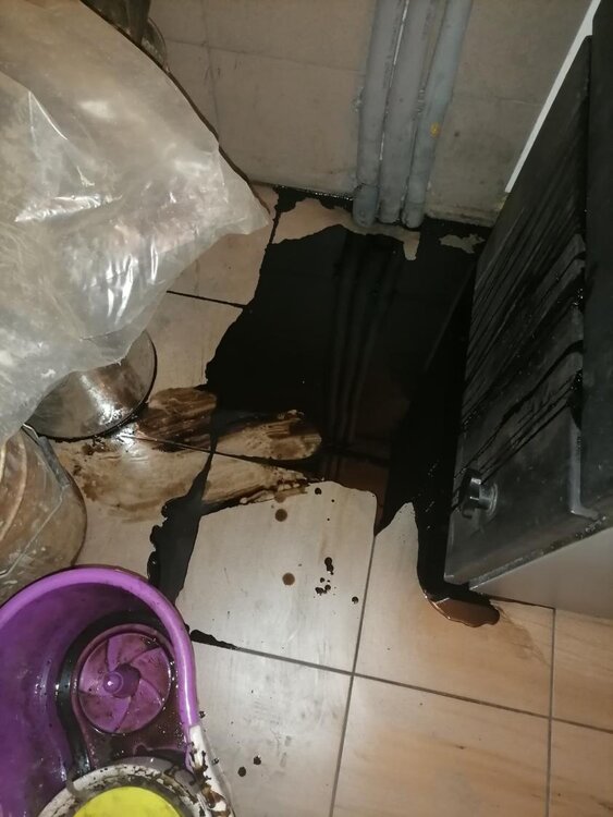

Potrzebuje pomocy przy rozpaleniu kotła który wrócił z wymiany tulei . Po pierwszym rozpaleniu wyglądał tak 122083729_422084798779143_4393921128256660062_n.jpg 122096873_1052084028563648_7712127511719959019_n.jpg kolejna próba piec nagrzany bez pomp do ponad 70 stopni potem podłączone pompy i po nocy pracy ta sama sytuacja a palenisko pełne po brzegi niespopielonego pelletu 122236670_358669485579555_8601719162737073263_n.jpg dodam jeszcze ustawienia pieca może ktoś ma jakiś pomysł ?122246925_764084290815502_5134324266720471497_n.jpg122251354_670950173851372_2657372181015236541_n.jpg

Ewidentnie za dużo paliwa a za mało powietrza.
1.Wyczyścić kocioł z tego świństwa (nie będzie łatwo)
2. Sprawdzić połączenie kotła z kominem czy nie jest zapchane sadzą - przez panel boczy (ewentualnie sprawdzić sam komin)
3. zmniejszyć podawanie paliwa. Trzeba wyłączyć kocioł, podać hasło, zmniejszyć czas podawania paliwa na 10 sekund (ja mam 10 letni kocioł więc w nowszych może być to gdzie indziej).
4. Obserwować dym z komina. Najlepiej jak jest przezroczysty. Może być biały. Jak jest szary to znaczy że za mało powietrza w stosunku do paliwa, jak jest czarny to znaczy że kocioł się zapycha sadzą i trzeba koniecznie go wyczyścić. Jeśli podczas pracy kotła otwieramy drzwiczki dolne i bucha dym, lub dym z ogniem - to zanczy to samo - za mało powietrza podczas spalania (zapchany kocioł/komin lub zmienić ustawienia)
Jeśli to nie pomoże to:
5. zbiera się też popiół pod paleniskiem, lub zapychają się dziurki nadmuchu w samym palenisku - można je przepchać od góry paleniska.
Aby usunąć popiół spod paleniska trzeba zdjąć panel boczny, odkręcić dmuchawę i blachę z tyłu paleniska (od strony dmuchawy) i wygarnąć popiół. Jest tam głębiej jeszcze jedna przegroda z klapką - też ją trzeba odkręcić i wyczyścić popiół z końca komory.
6. Zajrzeć do dmuchawy, łopatki potrafią być obklejone grubą warstwą kurzu.
A dlaczego kocioł jet na trybie ręcznym? Powinien być na pogodowym, lub tryb lato jeśli tylko grzanie wody CWU.
Histereza, krzywa itp. tu raczej nie są winne.

czyli opcja 4 po otwarciu drzwiczek bucha ogien z dymem. Na jakie zmienic ustawienia bys proponował ? podawanie juz zmieniłem co 10 sec
Zmieniłeś podawanie? 10/10 sekund to maksymalna wartość.
Jeśli kocioł i połączenie z kominem jest już czyste to zmniejsz o 70%. Podejrzewam że w fabryce przywrócili ustawienia fabryczne, czyli takie dla czystego kotła i nowej dmuchawy. Jeśli masz podawanie 6 na 10 sekund, to zmniejsz na 2 na 10 sekund. Jeśli będzie ładnie spalał, możesz co kilka dni podnosić o 0,5 sekundy. Jak zauważysz już szary dym, lub zacznie znowu buchać dymem po otwarciu dolnych drzwiczek zmniejsz podawanie.
Ogólnie zasada jest taka - im masz więcej powietrza podczas spalania, tym więcej ciepła ucieka kominem. Ale jak paliwa jest za dużo (w stosunku do powietrza) to zaczyna się osadzać sadza i jeszcze bardziej osłabia przepływ powietrza/spalin.
To co widziałem na twoich zdjęciach (mokra sadza) to katastrofalny brak powietrza przy spalaniu.

tylko dlaczego tak sie stało skoro piec przed uruchomieniem był wyczyszczony ,komin czysty. więc powietrza nie powinno mu brakować Podawanie ma teraz 2/10sec
Nie mam pojęcia. Coś się może zablokowało. Może dmuchawa się zatrzymała?Może w transporcie coś zostało uderzone?
A teraz spala poprawnie? Bez buchania dymem po otwarciu?

strach te drzwiczki otwierać teraz jak tak bucha ogniem :) Piec tak z grubsza wyczyściłem żeby trochę w domu nagrzać.Jutro zrobie to porzanie tylko własnie chciałbym sprawdzić co się da żeby zaraz na nowo nie musiec czyscic .Bo Tak się zastanawiam właśnie czy to może być np. wina jakiegoś uwalonego czujnika albo czegoś innego skoro przed uruchomieniem był wyczyszczony

W kwestii podawania paliwa i nadmuchu powietrza to tam czujnika żadnego nie ma (przynajmniej u mnie) Rozumiem że masz zwykłą wersję kotła - bez sondy lambda?
Jeśli nadal bucha to coś chyba masz zapchane. Zmniejsz podawanie do 1 sekundy na 10, bo jutro znowu będziesz miał zapchany, mokry kocioł. Przepchaj otwory w palenisku, bo ta mazia mogła je zapchać, a wtedy nie masz wcale nadmuchu.
Sprawdź może jeszcze siłę dmuchawy w ustawieniach kotła (nie pamiętam gdzie to się przestawiało). Przy 100% mocy powinna mieć 100% siły dmuchania. Może w fabryce coś pokręcili i zapomnieli przywrócić ustawienia.

Dzięki kolego, duże piwo dla ciebie za cenne podpowiedzi. Były zapchane otwory w palenisku ,teraz leci biały dym i pali sie pięknie w palenisku :)
