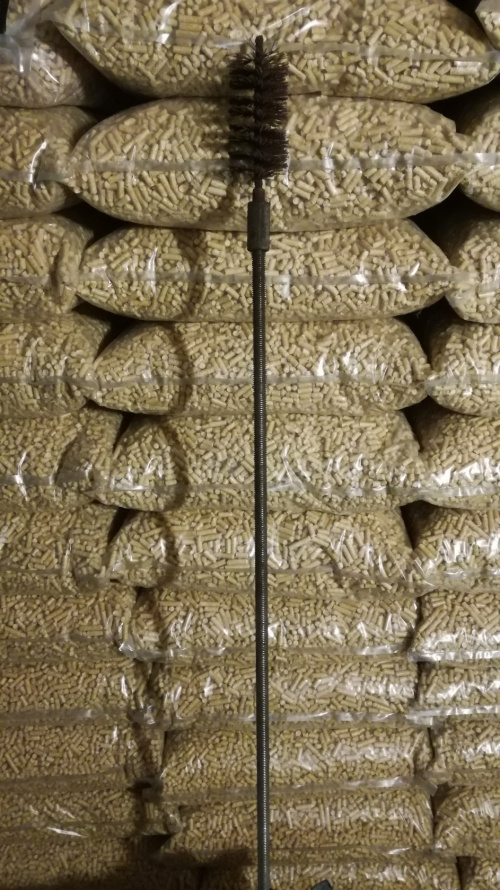

Płomieniówki czyszczę takim wyciorem na wiertarkę przy włączonym odkurzaczu kominkowym
po zabiegu wygląda tak

Czopuch i komin czyściliśmy regularnie. A szczotkę mam dokładnie taką samą, choć o patencie z wiertarką nawet mój mąż nie pomyślał. :eek:
Odkurzacze kominkowe przetestowałam dwa, oba ze średniej półki (w tym jeden Karchera) i żaden się nie sprawdził. Wciągają z pięć minut, potem przestają i trzeba dłużej czyścić filtr niż sam piec.
