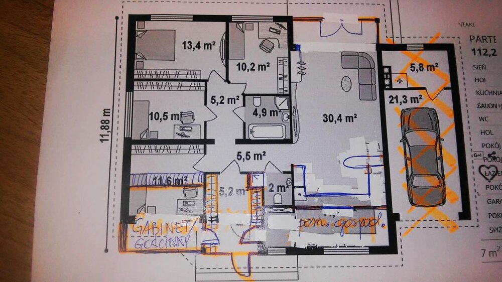

Nie podoba mi się układ pomieszczeń nr 10 i 11(pom.gosp.+kotłownia oraz spiżarnia)... dlatego proszę o radę jak zmienić rozmieszczenie tych pomieszczeń, żeby uzyskać ten sam efekt, ale by pom. gosp. było z oknem (z przodu), a spiżarnia może byc mniejsza, ewent. czy macie jakić inny pomysł (kuchnie chciałabym zamknąć oddzielając ścianą od jadalni i salonu).
Możesz podzielić te oba pomieszczenia wzdłuż, na dwa długie i wąskie.
Nie będziesz mogła przejść wtedy z wiatrołapu do kuchni, ale z kuchni będzie wejście do wąskiej i długiej spiżarki, a z wiatrołapu wejście do kotłowni i tam zostanie okno tak, jak jest w tej chwili. Tylko nie zamkniesz wtedy kuchni od strony salonu. Mam nadzieję, że zrozumiale napisałam...
court - zostawiłbym okienko w salonie w narożniku (prawe), nie jestem przekonany do tego "zamykania" kuchni drzwiami przesuwnymi- moim zdaniem raczej rzadko będziesz z tego korzystać. Poza tym wędrówka przez salon do kuchni z zakupami raczej odpada. W oryginale też niezbyt szczęśliwa ta "przelotówka" do kuchni. Może lepiej by było zrobić przejście przez tą pralnię do kuchni, a to pomieszczenie "przesunąć" do zewnętrznej ściany .Czyli zmniejszyć pom. 11, a zwiększyć 10.
Hmmm... nie za bardzo podoba mi się perpektywa dwóch długich pomieszczeń (będą dłuuuuugie i chude), wejście od strony wiatrołapu też nie za bardzo mi odpowiada (właśnie zależy mi żeby nie było wejścia od wiatrołapu ze względu na straty ciepła, a dodatkowo można praktyczniej zaadoptować przedsionek).
DEZET napisał: Może lepiej by było zrobić przejście przez tą pralnię do kuchni, a to pomieszczenie "przesunąć" do zewnętrznej ściany .Czyli zmniejszyć pom. 11, a zwiększyć 10.
Przejście przez jakieś pomieszczenie czy to w oryginale czy przez pralnię niepraktyczny (chyba wolę zrobic pare kroków więcej naokoło niż otwierać z siatkami najpierw jedne drzwi do spiżarni a potem drugie bezpośrednio do kuchni).
Teraz sobie pomyslalam tak
ALE NADAL SAMA NIE JESTEM PRZKONANA. Jak wpadnie Wam jeszcze jakis inny pomysł prosze piszcie. Dom przypadl mi do gustu (nawet bardzo).
