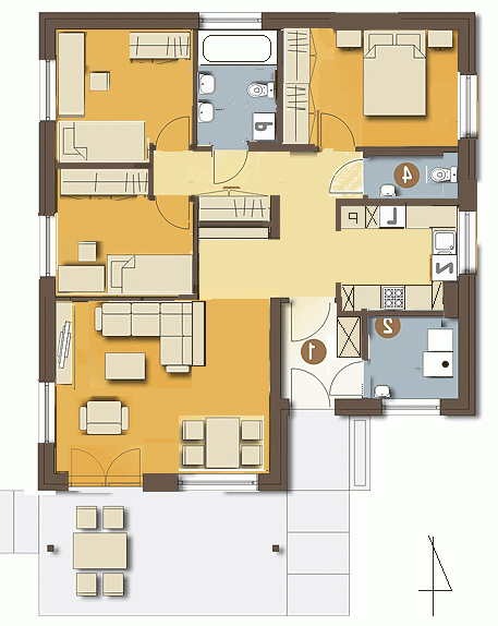

proszę zaproponować jakąs ekonomiczna, ciepła parterówkę (3 sypialnie plus salon, 80-95m2) najlepiej z garażem lecz może być z, wjazd niestety od południa - duza działka, dlatego projekt który nam przypadl Rafael III niestety musimy odrzucić, proszę tez o opinie czy dach dwuspadowy a kopertowy przy takiej powierzchni bardzo zwiększy koszty bufdowy, dziekuje za wszystkie cenne uwagi.
powiem szczerze, że do takiego maleństwa robiłabym elektryczne + koza.
Koszt przyłączu gazu i cała instalacja to spore koszty. Przy małym budynku amrortyzacja poniesionych nakładów jest długa.
Chcesz dom 90 m2 - to średnie mieszkanie w bloku.
Jedna łazienka, niezbyt duży salon, niewielkie sypialnie.
Tu masz projekt małego domku:
http://projekty.muratordom.pl/projekt_maly,20,0,0.htm
a po przeróbce:
http://images69.fotosik.pl/337/18157a1d739cc5f0gen.jpg
i tu mały domek Tola:
http://www.domdlaciebie.com.pl/projekty-domow-parterowych/tola,619.html
po przeróbce (w zasadzie ściany działowe tylko):
http://images69.fotosik.pl/337/847bf472610f7559gen.gif

Super - dziekuje za wszelkie sugestie- na ten moment wybór padł na: Projekt ZA Dom w Luizjanie 2 - teraz myslimy jakie drobne poprawki wstawić do projektu, musze tez przeszukać forum muratora aby sprawdzić sugestie osob które już taki dom budowały. Jeśli cos podobnego uda się Panstwu znaleźć to proszę wkleic ale na ten moment ten projekt przypadl do gustu
tylko, że dom W Luizjanie jest o 30 m2 większy od zakładanego przez was limitu. Pisaliście 85-95 m a Luizjana ma 120 m2
te 95 to powierzchnia uzytkowa, a nie zabudowy wiec jest wporzadku, teraz myslimy czy robic garaz i jak pozmieniać w kuchni, jesli ktos moze cos doradzić to prosze o sugestie, pozdrawiamy
