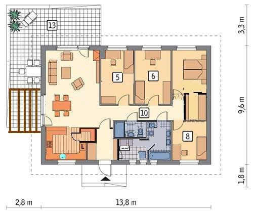

witajcie :)
Zdecydowaliśmy się na dom kształtny, war.2 (C107b): http://projekty.muratordom.pl/projekt_ksztaltny-wariant-ii,2727,0%2C0.htm?c=38&page=3#rzuty
jednakże jest na paliwo stale, a my planujemy ogrzewanie gazowe. Czy adaptacja będzie bardzo kosztowna? Co myślicie o tym projekcie?
Edytowane przez dianicho
zdecydowanie lepszy :)
Pobawiłabym się nieco ściankami wewnętrznymi:
wc z prysznicem nieco przestronniejszy.
W kotłowni prócz pieca (i rekuperacji) wstawiłabym pralkę i wejście zrobiła przez łazienkę (zdejmujecie ciuchy do prania przed kąpielą i od razu wrzucacie do kosza w kotłownio-pralni). Od pieca gazowego wystarczy rura nie murowany komin. Przy PC nie potrzebujecie komina.
Powiększyłam ociupinkę spiżarnię.
Powiększyłam nieco kosztem kotłowni wiatrołap. Dzięki temu prócz szafy na kurtki zmieści się siedzisko i komody na buty.
Jeśli czwarta sypialnia miałaby być gościnna to zmniejszyłabym ją nieco na rzecz zrobienia garderoby w sypialni rodziców, bo w oryginale ta szafa trochę na mała jest.
W salonie okna do podłogi (lub 50 cm nad podłogą) fixy + otwierane drzwi balkonowe (chyba, że chcecie suwanki, ale to koszmarne koszty).
Nie wiem czy kominka nie przenieść bliżej środka domu (bliżej kalenicy), ze względu na lepszy ciąg.
W tym domu nie ma ścian nośnych, więc nawet jak wprowadzicie zmiany, to adaptacja powinna być w klasycznej cenie ok. 1,5- 3 tyś.
Wykreśliłabym taras i podest. Taras sobie zrobicie potem taki, jak będzie wam pasował.
Nie róbcie schodków na podest frontowy (nie po to budujecie parterówkę) - zróbcie lekką pochylnię w kierunku ulicy. I nie wynoście zbyt wysoko domu ponad poziom terenu - potem trzeba nawozić ziemi - po co robić sobie koszty?
Edytowane przez Elfir

Od dłuższego czasu jestem czytelnikiem forum muratora....a ponieważ planuję w tym roku rozpoczęcie budowy to mam pytanie...
Co sądzicie o projekcie KATIA wersja A z garażem z pracowni Horyzont?
Jestem na etapie wyboru projektu. Plan to prosty dom parterowy, 3 pokoje + salon i kuchnia. Ogrzewanie to prawdopodobnie podłogówka i kocioł na pellet (ze względu na brak gazu).
Odnośnie planowanych zmian w projekcie to zastosowanie na poddasze schodów typu "spirala" przez co zostanie trochę powiększona garderoba sypialni, a także likwidacja pomieszczenia z oddzielnym WC co pozwoli na powiększenie kotłowni. Dodatkowo przejście z garażu do domu.
Czy sciany zewnętrzne silikat 24cm to nie przesada?
Jak oceniacie projekt?
Z góry dzięki za wszelkie sugestie.
