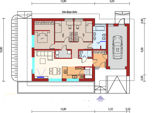

Szukam projektu domu parterowego w okolicach 100 m2, na działkę z wjazdem od wschodu. Początkowo faworytem był projekt Kalandra II pracowni Domy dla Ciebie, ale po uwagach Elfir w temacie: http://forum.muratordom.pl/showthread.php?336366-projekt-KALANDRA-II-pracownia-DOM-DLA-CIEBIE-ARCHECO&highlight=kalandra mój entuzjazm do niego zdecydowanie osłabł.

Najbardziej podoba mi się HK 38. Plusy: bardzo dobry rozkład pomieszczeń, garderoba. Minusy: wydaje się najbardziej kosztowny w budowie z tych 3: duża płyta fundamentowa, sporo przeszkleń.
Dawid G1 - Plusy: ciekawy układ pomieszczeń, wyraźne oddzielona część nocna od dziennej. Minusy: kuchnia z jadalnią wydają się małe, salon nieustawny.
Bajeczny widok - Plusy: spora, dobrze doświetlona strefa dzienna. Minusy: małe sypialnie, stosunkowo dużo powierzchni "zmarnowanej" przez korytarz.
Co Wy sądzicie o tych projektach ?
Kalandra była bez garażu. A te są z garażem.

wygląda nieźle chociaż ciasno.
Przejście między barkiem a ciągiem szafek kuchennych za wąskie do wygodnego użytkowania. Prysznic nie wejdzie do wc, trzeba jednak powiększyć.
Niestety kotłownia za garażem wymusza ogrzewanie garażu lub komplikacje w ocieplaniu. Najlepiej wyrzucić garaż poza bryłę domu.
przy sypialni P -pralka, S- suszarka, zabudowane w szafie
Barek faktycznie trzeba cofnąć w stronę salonu - tak jak na Twoim projekcie.
Zgadzam się także, że podcień przy sypialni aż się prosi żeby go zabudować ;) Ale celuję w MDM i nie mogę zwiększyć pow. użytkowej ponad 100 m2, poza tym myślę że drugi tarasik od zachodu może być ciekawym rozwiązaniem.
Co do kotłowi - musi być zlokalizowana przy ścianie zewnętrznej budynku. CO i CWU będą z pompy ciepła typu split co wymusza zamontowanie jednostki wewnętrznej i zewnętrznej możliwie jak najbliżej siebie żeby ograniczyć straty ciepła na przesyle.
Dlaczego kotłownia za garażem wymusza jego ogrzewanie ? Czy ocieplenie ściany między garażem a częścią mieszkalną np. multiporem nie zda egzaminu ?
Narożniki zaznaczone na czerwono jak rozumiem oznaczają potencjalne mostki ?
Masz układ - dom-garaż-kotłownia. Przy czym garaż jest łącznikiem między dwoma ogrzewanymi częściami domu. Komplikuje to sposób izolowania, bo ciepła kotłownia ma aż trzy ściany przez które będzie się wychładzać o ile garaż będzie nieogrzewany. I drzwi wychodzące na zimny garaż, które w zasadzie powinny być docieplone.

Powierzchnia użytkowa - zrób na projekcie z pokoju pom. gospodarcze.
Na czerwono zaznaczyłam okna narożne - drogie (nietypowe nadproże) i niestety będące mostkami.

Rodzaj oraz wielkość przeszkleń w kuchni i salonie na pewno do przemyślenia.
Nie bardzo rozumiem ideę ustawiania zasobnika na CWU czy zbiornika przeponowego w zimnym pomieszczeniu.
