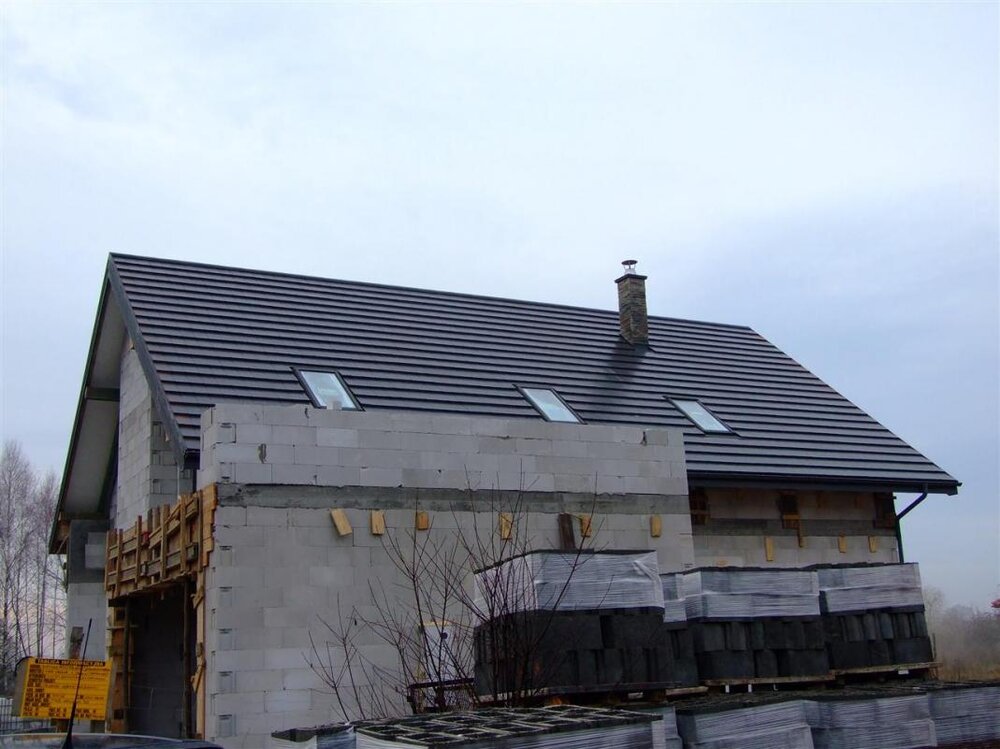

Witam
Pochwalę się naszym dachem. Dachówka to Creaton Domino kolor łupek, na zdjęciach jest mokra od mgły, jak pogoda dopisze to zrobię lepsze zdjęcia. Do samej konstrukcji dachu, wentylacji, orynnowania, obróbki blacharskiej itp nie mam zastrzeżeń, wszystko jest ok. Ale czy Waszym zdaniem sama dachówka i gąsiory są poprawnie ułożone? Na moje oko jest dobrze, ale wolę zapytać bardziej doświadczonych forumowiczów ;-)
Za odpowiedzi z góry dziękuję i pozdrawiam
p.s. w linku w mojej stopce jest więcej zdjęć
