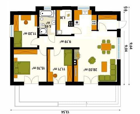

Jest mozliwość wklejenia działki, aby zorientowac się w układzie z domem rodziców? Bo może jest mozliwosć wjeżdzania od tylu?
Ale zaskakujące jest, ze ten dom ma sporo ścian nośnych.
Tak, proszę. Nasza to 1927/14DZIAŁKA 192_714.jpg

spokojnie możecie szukać domu z wjazdem od wschodu.

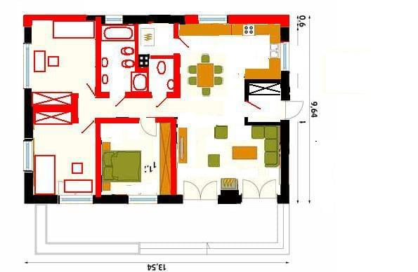

Ten projekt, który się wam podoba można przerobić np. tak:
http://images67.fotosik.pl/339/0b553dc1ac171b53gen.jpg
Oczywiście to jest tylko koncepcja, jak może wyglądac układ funkcjonalny domu, bo wymaga to projektu indywidualnego. Przy okazji mozna byłoby wyprostowac bryłę.
Pomysły są super, wielkie dzięki! Ale chyba muszę szukać innego projektu. Zmiana ścian zewnętrznych wiązałaby się z koniecznością robienia projektu indywidualnego, a na to nie zdecydujemy się ze względów finansowych. Poza tym teść absolutnie uparł się żebyśmy dom stawiali wejściem do przodu (czyli do południa) a tarasem w ich stronę :bash:
Pierwsza propozycja ma zachowane ściany nośne, zmieniłam tylko działówki i miejsce ustawienia komina (oraz oczywiście układ instalacji).

A co do indywidualnego - chyba demonizujecie koszty.

Kompromisem między teściem a stronami świata, byłby taras od zachodu na całą szerokość domu, albo dwa tarasy (na pólnocnym miło się siedzi w upalne lata), przy czym od pólnocy byłby tylko wąskie drzwi tarasowe, a nie wielkie okno

Teraz właśnie skłaniam się ku tarasowi od zachodu i wejście do domu od wschodu. Może nie tyle chodzi o taras, bo swoje nasłonecznione miejsce do wypoczynku w ogrodzie można zawsze znaleźć, ale o salon, jadalnię i przynajmniej jedną sypialnię od południa, przy czym wyjście do ogrodu chciałabym z salonu.
Znalazłam jeszcze http://www.dobredomy.pl/projekt/benedykt/
Obrócę go bokiem, czyli wejście od wschodu, taras od zachodu, przedłużę taras do okna w jadalni, drobne zmiany co do ścian wewnątrz i myślę że mogłoby być.
O czym jeszcze nie wspomniałam, to dom ma mieć jak najprostszą bryłę i jak najprostszy, ale kopertowy dach, bez żadnych wykuszy, lukarn, jaskółek, zadaszonych ganków i innych cudów.

Benedykt jest całkiem niezły. Jak zamienisz miejscami łazienkę z kotłownią to masz okno w łazience.
Wystarczy też dodac lub powiekszyć okno w salonie, które będzie od południa a zmniejszyć to od zachodu.
