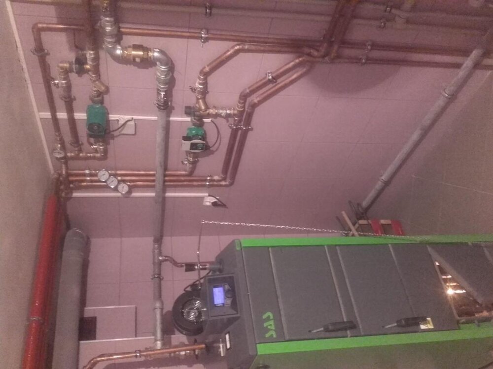

Chris Zielonka 03.10.2019 06:48 Zgłoś naruszenie Udostępnij Napisano 3 Października 2019 @romano78 Fajnie kompaktowo zrobione , instalacja też. Zaciekawiło mnie pudełko z gniazdami dla pompek -skad toto ? jakiś gotowiec czy samoróbka ?Mnie ciągle wkurzają przewody od pompek łażące po rurach. Może ktoś ma jakiś patent ? Doklejać toto taśmą ? Cytuj Odnośnik do komentarza Udostępnij na innych stronach Więcej opcji udostępniania

innyinwestor 03.10.2019 11:27 Zgłoś naruszenie Udostępnij Napisano 3 Października 2019 @romano78 Fajnie kompaktowo zrobione , instalacja też. Zaciekawiło mnie pudełko z gniazdami dla pompek -skad toto ? jakiś gotowiec czy samoróbka ? Mnie ciągle wkurzają przewody od pompek łażące po rurach. Może ktoś ma jakiś patent ? Doklejać toto taśmą ? Nie widać zdjęcia jak kolega to obejrzał !? Cytuj Odnośnik do komentarza Udostępnij na innych stronach Więcej opcji udostępniania
innyinwestor 03.10.2019 11:30 Zgłoś naruszenie Udostępnij Napisano 3 Października 2019 Dobra w mobilnej wersji nie trybiło. Na kompie poszło. Faktycznie ładnie. Cytuj Odnośnik do komentarza Udostępnij na innych stronach Więcej opcji udostępniania

romano78 03.10.2019 19:53 Zgłoś naruszenie Udostępnij Napisano 3 Października 2019 (edytowane) @romano78 Fajnie kompaktowo zrobione , instalacja też. Zaciekawiło mnie pudełko z gniazdami dla pompek -skad toto ? jakiś gotowiec czy samoróbka ? Mnie ciągle wkurzają przewody od pompek łażące po rurach. Może ktoś ma jakiś patent ? Doklejać toto taśmą ? Te gniazda 3 w rzędzie pojedyncze i czwarte podwójne to nie do pompek tylko do grzalek 3razy 3kw a kable puszczam w korytkach Edytowane 3 Października 2019 przez romano78 Cytuj Odnośnik do komentarza Udostępnij na innych stronach Więcej opcji udostępniania
