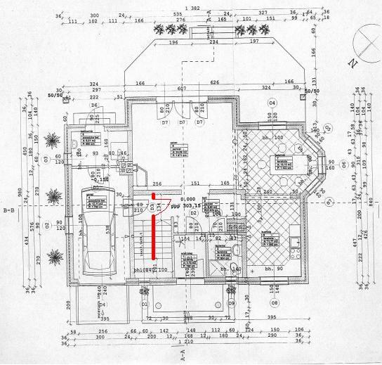

AAgnieszk 13.02.2007 18:24 Zgłoś naruszenie Udostępnij Napisano 13 Lutego 2007 Niby wiem, że takie rozwiązanie będzie praktyczniejsze, ale żal mi, że schody nie będą tak wyeksponowane i jednak zabudowa ich drugiego biegu jest konieczna by oddzielić garaż od holu. Co mi radzicie, zrobic tę ściankę (czerwona) i tym samym oddzielić garaż taka małą śluzą czy zostawic bezpośrednie przejście z garażu do holu?http://images4.fotosik.pl/278/2e2893f42e9993d4.jpg Cytuj Odnośnik do komentarza https://forum.murator.pl/topic/72058-zmiana-w-projekcie-czy-dobrze-robi%C4%99/ Udostępnij na innych stronach Więcej opcji udostępniania
martynka1 13.02.2007 18:36 Zgłoś naruszenie Udostępnij Napisano 13 Lutego 2007 Aga ja zostawiłabym bezpośrednie przejście z garażu do holu Cytuj Odnośnik do komentarza https://forum.murator.pl/topic/72058-zmiana-w-projekcie-czy-dobrze-robi%C4%99/#findComment-1610472 Udostępnij na innych stronach Więcej opcji udostępniania
ave 13.02.2007 18:37 Zgłoś naruszenie Udostępnij Napisano 13 Lutego 2007 ja mam oddzielone- (tak zresztą było w projekcie)- pod schodami będzie schowek - spiżarka (podłoga tam jest trochę niżej.)projekt Marysia z HBstudio Cytuj Odnośnik do komentarza https://forum.murator.pl/topic/72058-zmiana-w-projekcie-czy-dobrze-robi%C4%99/#findComment-1610474 Udostępnij na innych stronach Więcej opcji udostępniania
ave 13.02.2007 18:40 Zgłoś naruszenie Udostępnij Napisano 13 Lutego 2007 zdublowało się i nie moge usunąć ale skoro tak, to uważam, że taka śluza jest potrzebna - bardziej oddziela część garażową i jak - pisałam - jest dodatkowy schowek Cytuj Odnośnik do komentarza https://forum.murator.pl/topic/72058-zmiana-w-projekcie-czy-dobrze-robi%C4%99/#findComment-1610480 Udostępnij na innych stronach Więcej opcji udostępniania
Gorath 13.02.2007 19:08 Zgłoś naruszenie Udostępnij Napisano 13 Lutego 2007 ja bym zrobil dodatkowe pomieszczenie z drzwiami. Eksponowac mozna tez schody betonowe a bezposrednie wejscie z garazu do domu to:a) w garazu pewnie bedzie o wiele zimniej niz w domu, w zimie bedzie niezle ciagnac chlodem i straty ciepla b) troche moze zajezdzac spalinami/garazem Dodatkowo jakie drzwi wstawisz do wejscia do garazu? Takie jak w pokojach odpadaja z powodow a) i b) plus bezpieczenstwo. Czyli musza byc solidne i raczej nie pomoga eksponowac schodow. A jak wstawisz te dodatkowe, to moga byc 'pokojowe' i bedzie fajnie a juz garazowe jak wygodnie. No i dodatkowe pomieszczenie i sluza dla powietrza z garazu... Gorath Cytuj Odnośnik do komentarza https://forum.murator.pl/topic/72058-zmiana-w-projekcie-czy-dobrze-robi%C4%99/#findComment-1610534 Udostępnij na innych stronach Więcej opcji udostępniania
k.kryzys 13.02.2007 21:29 Zgłoś naruszenie Udostępnij Napisano 13 Lutego 2007 postawić ściankę tylko pamiętaj o odbiciu lustrzanym schodów bo teraz, żeby wejść na górę musisz wejść najpierw do przedsionka Cytuj Odnośnik do komentarza https://forum.murator.pl/topic/72058-zmiana-w-projekcie-czy-dobrze-robi%C4%99/#findComment-1610831 Udostępnij na innych stronach Więcej opcji udostępniania
magda72 13.02.2007 21:37 Zgłoś naruszenie Udostępnij Napisano 13 Lutego 2007 Zgadzam się z k.kryzys (w życiu nie przypuszczałam, że się pogodzę z kryzysem ) zmienić bieg schodów w garażu dać antywyważeniowe drzwi- najwięcej włamań jest przez garaż od strony holu drzwi takie jak do innych pomieszczeń a pod schodami spiżarka Cytuj Odnośnik do komentarza https://forum.murator.pl/topic/72058-zmiana-w-projekcie-czy-dobrze-robi%C4%99/#findComment-1610852 Udostępnij na innych stronach Więcej opcji udostępniania
restaurator 14.02.2007 07:52 Zgłoś naruszenie Udostępnij Napisano 14 Lutego 2007 A ja zrobił bym jeszcze inaczej.Drzwi do piwnicy zrobiłbym bym pod schodami czyli w lewo wchodziło by sie do piwnicy a prosto do garażu. Kolego Gorath czym jeżdzisz bo jak w miarę dobrym autkiem to o zapachu spalin nie ma mowy. Drzwi do garazu tak czy inaczej muszą być antywłamaniawe a co za tym idzie chłód też nie przeniknie. Pozatym wejście główne i widziany z niego hool będzie o wiele przestrzenniejszy. Pozdrawiam @restaurator Cytuj Odnośnik do komentarza https://forum.murator.pl/topic/72058-zmiana-w-projekcie-czy-dobrze-robi%C4%99/#findComment-1611078 Udostępnij na innych stronach Więcej opcji udostępniania
Gorath 14.02.2007 09:03 Zgłoś naruszenie Udostępnij Napisano 14 Lutego 2007 Kolego Gorath czym jeżdzisz bo jak w miarę dobrym autkiem to o zapachu spalin nie ma mowy. Pozdrawiam @restaurator Jezdze porche cayenne (chyba w miare dobry?) na olej roslinny, wiec jedzie frytkami z chilli (cayenne) ... akurat lubie ten zapach... Che che, a na powaznie, to mialem na mysli zasade, zeby trzymac 'niedomowe' zapachy z daleka od domu. Garaz to inna, tfu, nuta zapachowa.. W garazu nie zwraca sie uwagi, ale jak cos takiego zajedzie w holu/salonie, to mysle, ze od razu da sie wyczuc, nawet w sladowych ilosciach. Np. oponki sobie lezakuja. Lubie zapach opon i napalmu o poranku...ale to juz inny film... Gorath Cytuj Odnośnik do komentarza https://forum.murator.pl/topic/72058-zmiana-w-projekcie-czy-dobrze-robi%C4%99/#findComment-1611224 Udostępnij na innych stronach Więcej opcji udostępniania
wiolasz 14.02.2007 09:33 Zgłoś naruszenie Udostępnij Napisano 14 Lutego 2007 ja bym tej ścianki nie dawała. Cytuj Odnośnik do komentarza https://forum.murator.pl/topic/72058-zmiana-w-projekcie-czy-dobrze-robi%C4%99/#findComment-1611297 Udostępnij na innych stronach Więcej opcji udostępniania
magda72 14.02.2007 11:26 Zgłoś naruszenie Udostępnij Napisano 14 Lutego 2007 restaurator o jakiej Ty piwnicy piszesz ? Cytuj Odnośnik do komentarza https://forum.murator.pl/topic/72058-zmiana-w-projekcie-czy-dobrze-robi%C4%99/#findComment-1611547 Udostępnij na innych stronach Więcej opcji udostępniania
AAgnieszk 14.02.2007 17:51 Autor Zgłoś naruszenie Udostępnij Napisano 14 Lutego 2007 Dziękuję za wszystkie wypowiedzi na temat, który nurtuje mnie od jakiegoś czasu i nadal decyzja nie podjęta Bieg schodów oczywiście byłby odwrócony w przypadku dodania tej ścianki, i schody od strony wiatrołapu byłyby do połowy biegu osłonięte więc nie wyglądało by to tak źle, nie za bardzo lubię całkiem z dwóch stron zabudowane schody... Rzućcie proszę okiem na te dalsze zmiany: http://images20.fotosik.pl/42/0bdb03a7a6ceff2e.jpg Cytuj Odnośnik do komentarza https://forum.murator.pl/topic/72058-zmiana-w-projekcie-czy-dobrze-robi%C4%99/#findComment-1612244 Udostępnij na innych stronach Więcej opcji udostępniania

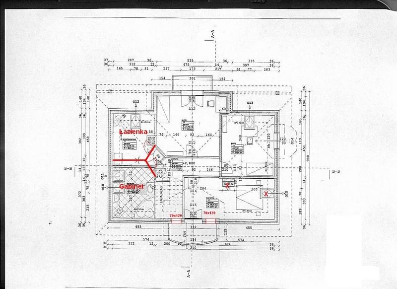

AAgnieszk 14.02.2007 17:54 Autor Zgłoś naruszenie Udostępnij Napisano 14 Lutego 2007 I zmiany na górze wymuszone przez dodanie ścianki na parterze:http://images11.fotosik.pl/27/0a61d10b9380d9e9.jpg Cytuj Odnośnik do komentarza https://forum.murator.pl/topic/72058-zmiana-w-projekcie-czy-dobrze-robi%C4%99/#findComment-1612251 Udostępnij na innych stronach Więcej opcji udostępniania

ave 14.02.2007 18:02 Zgłoś naruszenie Udostępnij Napisano 14 Lutego 2007 Agnieszk - zajrzałam, prawdę mówiąc nie bardzo rozumiem, dlaczego mówisz zmianach ścianki na górze?ja myślałam, że mówisz o takiej zabudowie http://images20.fotosik.pl/42/5a11abf7e02dff94m.jpgczyli ścianka jest tylko pod schodami Cytuj Odnośnik do komentarza https://forum.murator.pl/topic/72058-zmiana-w-projekcie-czy-dobrze-robi%C4%99/#findComment-1612271 Udostępnij na innych stronach Więcej opcji udostępniania

JoShi 14.02.2007 22:09 Zgłoś naruszenie Udostępnij Napisano 14 Lutego 2007 Dokładnie. Ścianka może być tylko pod schodami. Ja też mam cos w rodzaju śluzy między garażem a mieszkaniem. Nie z powodu zapachów, bo z tym nie ma kłopotu, ale z powodu tego, że chciałam mieć pod schodami spiżarkę. No i mam. A schody na góre ciągle sa otwarte. Zajrzyj do mojego dziennika. W którymś poście jest wyrysowana bryła spiżarki. Powinnaś bez trudu się zorientowac jak biegną schody i jak sa zrobione ścianki. Cytuj Odnośnik do komentarza https://forum.murator.pl/topic/72058-zmiana-w-projekcie-czy-dobrze-robi%C4%99/#findComment-1612896 Udostępnij na innych stronach Więcej opcji udostępniania
AAgnieszk 15.02.2007 08:22 Autor Zgłoś naruszenie Udostępnij Napisano 15 Lutego 2007 Agnieszk - zajrzałam, prawdę mówiąc nie bardzo rozumiem, dlaczego mówisz zmianach ścianki na górze? ja myślałam, że mówisz o takiej zabudowie http://images20.fotosik.pl/42/5a11abf7e02dff94m.jpg czyli ścianka jest tylko pod schodami Ścianki na górze musiałabym troszke poprzestawiać, ponieważ zmieniłby się bieg schodów. Cytuj Odnośnik do komentarza https://forum.murator.pl/topic/72058-zmiana-w-projekcie-czy-dobrze-robi%C4%99/#findComment-1613263 Udostępnij na innych stronach Więcej opcji udostępniania
JoShi 15.02.2007 10:23 Zgłoś naruszenie Udostępnij Napisano 15 Lutego 2007 A po co chcesz zmieniac bieg schodów. Wydaje się, ze jest dobrze i ze wszystko się zmieści. Cytuj Odnośnik do komentarza https://forum.murator.pl/topic/72058-zmiana-w-projekcie-czy-dobrze-robi%C4%99/#findComment-1613665 Udostępnij na innych stronach Więcej opcji udostępniania
AAgnieszk 15.02.2007 14:29 Autor Zgłoś naruszenie Udostępnij Napisano 15 Lutego 2007 A po co chcesz zmieniac bieg schodów. Wydaje się, ze jest dobrze i ze wszystko się zmieści. Bieg schodów będzie miał początek w holu, a gdybym go nie zmieniła to miałby swój początek w tej nowo powstałej śluzie pod dodaniu ścianki pod schodami . JoShi Zajrzałam do Twojego dziennika i masz rozmieszczenie hol, schody i garaż tak jak w moim projekcie po zmianach które planuję wprowadzić, szkoda, że nie pokazałeś tego odcinka w swoim dzienniku. Jeśli to nie kłopot, to byłabym wdzieczna za pokazanie schodów i całego te układu schody-hol-spiżarnia... Czy jestes z takiego rozwiązania zadowolony? Mi bardziej zależy na takiej mini szatni by po wyjściu z garazu zdjąć obuwie itp. Cytuj Odnośnik do komentarza https://forum.murator.pl/topic/72058-zmiana-w-projekcie-czy-dobrze-robi%C4%99/#findComment-1614270 Udostępnij na innych stronach Więcej opcji udostępniania
