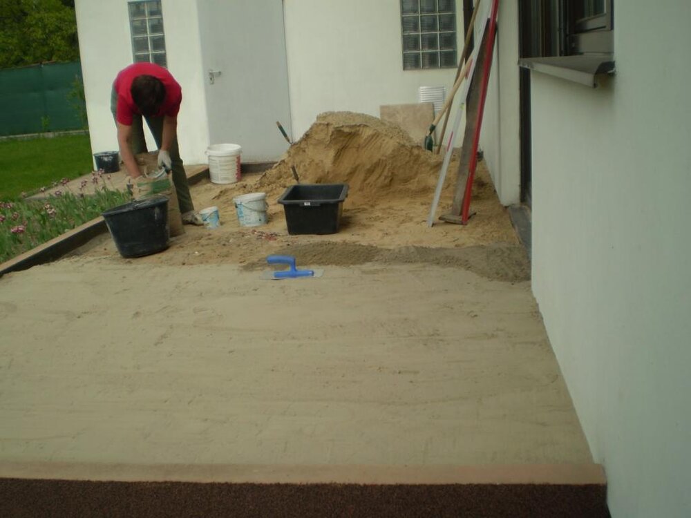

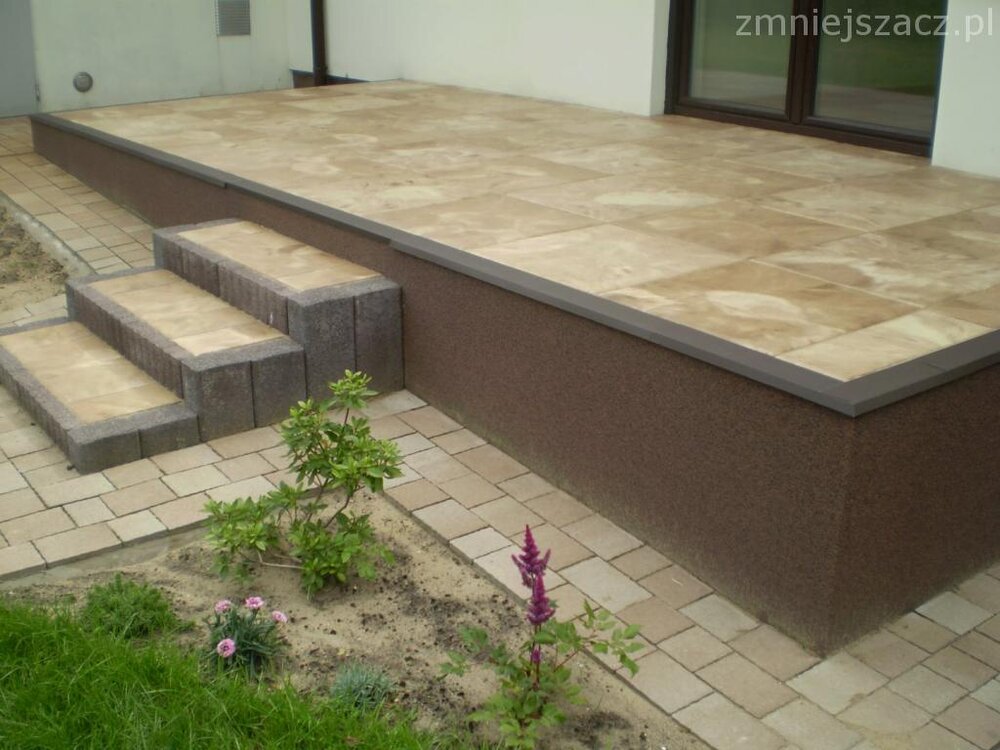

Gość Konto usunięte_12* 27.09.2016 20:03 Zgłoś naruszenie Udostępnij Napisano 27 Września 2016 W czerwcu b.r. wykonałem (własnoręcznie ) taras z płyt 60x60 cm: Cytuj Odnośnik do komentarza Udostępnij na innych stronach Więcej opcji udostępniania

duduś 16.10.2016 08:35 Zgłoś naruszenie Udostępnij Napisano 16 Października 2016 JTD ładnie i estetycznie wykonany jest Twój taras - myślę że go dobrze zabezp. przed wilgocią bo moim znajomym po 3 latach płytki zaczęły po zimie pękać ( fugi ) i odpadać - ale kładli " fachowcy " Planujesz jakieś zadaszenie ? Cytuj Odnośnik do komentarza Udostępnij na innych stronach Więcej opcji udostępniania
Gość Konto usunięte_12* 17.10.2016 19:36 Zgłoś naruszenie Udostępnij Napisano 17 Października 2016 (edytowane) JTD ładnie i estetycznie wykonany jest Twój taras - myślę że go dobrze zabezp. przed wilgocią bo moim znajomym po 3 latach płytki zaczęły po zimie pękać ( fugi ) i odpadać - ale kładli " fachowcy " Planujesz jakieś zadaszenie ? Dzięki za uznanie Mój taras nie boi się wilgoci, bo wykonałem tam kolejno (licząc od góry - w dół) następujące warstwy: - 10 cm suchego betonu - 10 cm ubitego piasku. - dwa metry gruzu ceglanego z rozbiórki starych zabudowań przemieszanego z piaskiem (gruz został tam "zadołowany", aby nie płacić za wywózkę ). Ziemią z wykopanego dołu zasypałem nierówności działki. Fugi wykonałem żywiczne. Są elastyczne i świetnie przepuszczają wodę, co sprawdziliśmy już podczas letnich ulew. Dodatkowo taras ma lekkie pochylenie (ok. 2%), co powoduje, że nadmiar wody spływa w dół. Zadaszenia nie planuję, bo: 1. na ścianach mam styropian 2. nie odpowiada nam (mnie i żonie) estetyka takiego baldachimu, jak nad wystawą sklepową Mamy za to demontowalny (na zimę) parasol z obciążnikiem, stół i krzesła. Edytowane 17 Października 2016 przez Konto usunięte_12* Cytuj Odnośnik do komentarza Udostępnij na innych stronach Więcej opcji udostępniania

sobgar 04.11.2016 08:21 Zgłoś naruszenie Udostępnij Napisano 4 Listopada 2016 JTD bardzo ładny i dokładnie wykonany taras Cytuj Odnośnik do komentarza Udostępnij na innych stronach Więcej opcji udostępniania
Gość Konto usunięte_12* 04.11.2016 19:48 Zgłoś naruszenie Udostępnij Napisano 4 Listopada 2016 Witaj , jaki wymiar masz tego tarasu ? W przybliżeniu: 2,60 x 5,5 [m] Cytuj Odnośnik do komentarza Udostępnij na innych stronach Więcej opcji udostępniania
Gość Konto usunięte_12* 04.11.2016 19:49 Zgłoś naruszenie Udostępnij Napisano 4 Listopada 2016 JTD bardzo ładny i dokładnie wykonany taras Po raz drugi - dzięki Cytuj Odnośnik do komentarza Udostępnij na innych stronach Więcej opcji udostępniania
100club 08.11.2016 08:52 Zgłoś naruszenie Udostępnij Napisano 8 Listopada 2016 (edytowane) Taras prezentuje się świetnie. Od siebie dodałabym tam jeszcze jakąś barierkę lub duże donice żeby "zamknąć" przestrzeń. Edytowane 8 Listopada 2016 przez Elfir Cytuj Odnośnik do komentarza Udostępnij na innych stronach Więcej opcji udostępniania
Gość Konto usunięte_12* 09.11.2016 16:56 Zgłoś naruszenie Udostępnij Napisano 9 Listopada 2016 (edytowane) Taras prezentuje się świetnie. Od siebie dodałabym tam jeszcze jakąś barierkę lub duże donice żeby "zamknąć" przestrzeń. Barierek nie chcieliśmy, bo nasi goście się raczej ...nie upijają (i my też nie) Dodatkowo barierki przypominały by mostek kapitański, a przecież z marynistyką - nie mamy nic wspólnego Duże donice z roślinkami są już schowane w cieplejszych pomieszczeniach.. Pzdr. Edytowane 9 Listopada 2016 przez Konto usunięte_12* Cytuj Odnośnik do komentarza Udostępnij na innych stronach Więcej opcji udostępniania
Gość Konto usunięte_12* 09.11.2016 18:53 Zgłoś naruszenie Udostępnij Napisano 9 Listopada 2016 Chciałbym przy okazji dodać, jak do budowy tego tarasu wykorzystałem stare cegły pochodzące z rozbiórki starych zabudowań. Murek z "podwójnej" cegły wykonał i otynkował fachowo murarz. Sam go potem obustronnie zabezpieczyłem przed wilgocią Dysperbitem, a część ponad gruntem pokryłem tynkiem mozaikowym. Górna warstwa cegieł, to warstwa stojąca na tzw. "trójkę" (to fachowy termin murarza). To właśnie na tych cegłach (po otynkowaniu) nałożyłem obróbki blacharskie z resztek blachy pochodzącej z pokrycia dachu. Na fotce moja dzielna małżonka, która w niczym mi nie ustępowała podczas jego budowy: Cytuj Odnośnik do komentarza Udostępnij na innych stronach Więcej opcji udostępniania
