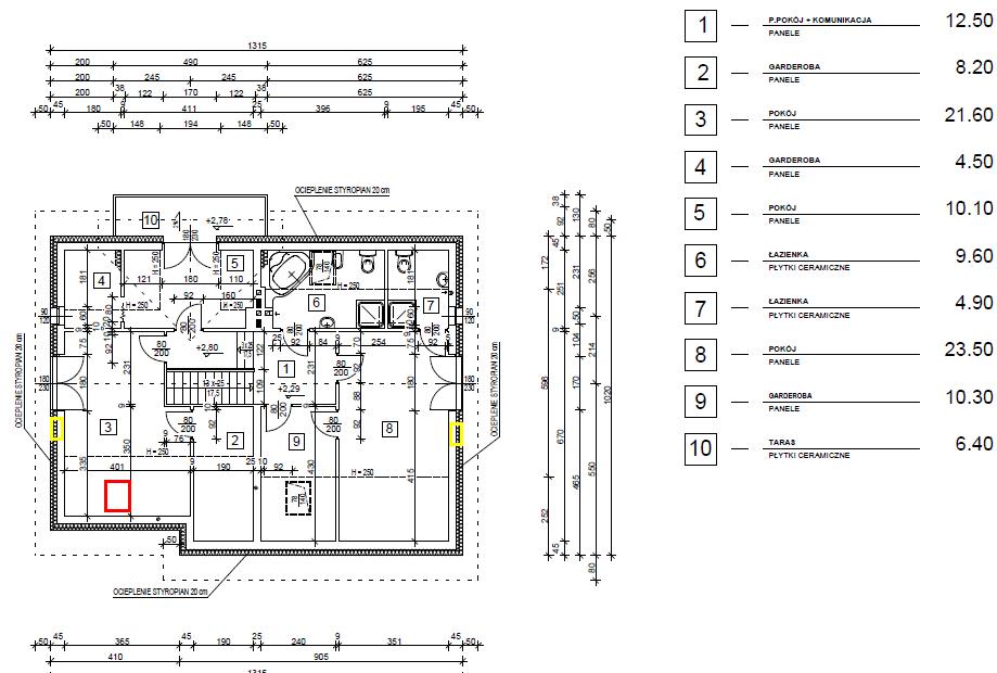

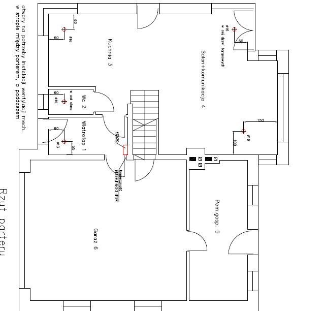

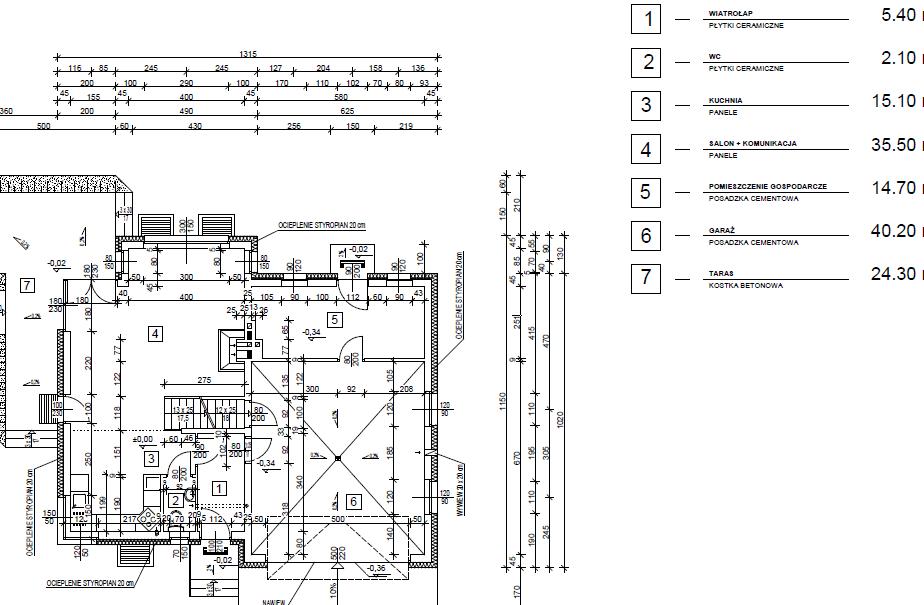

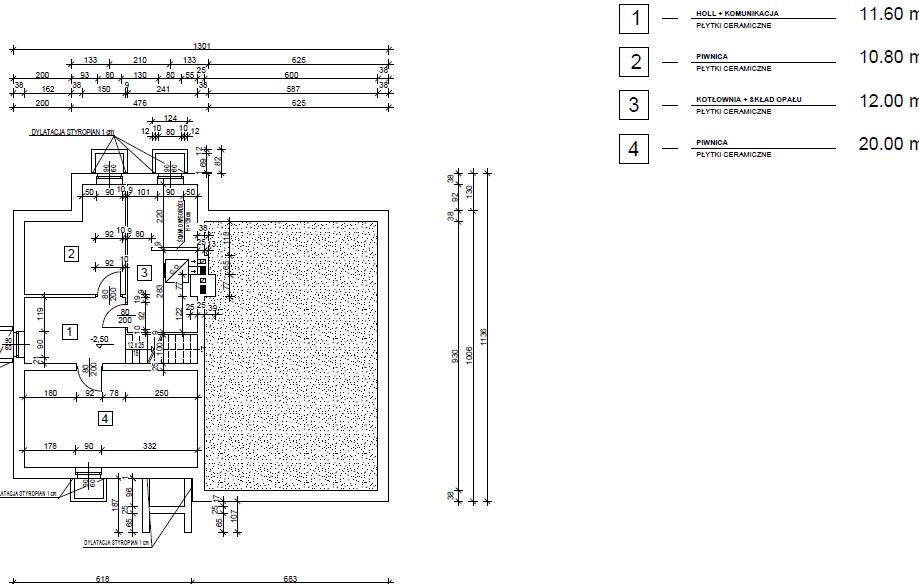

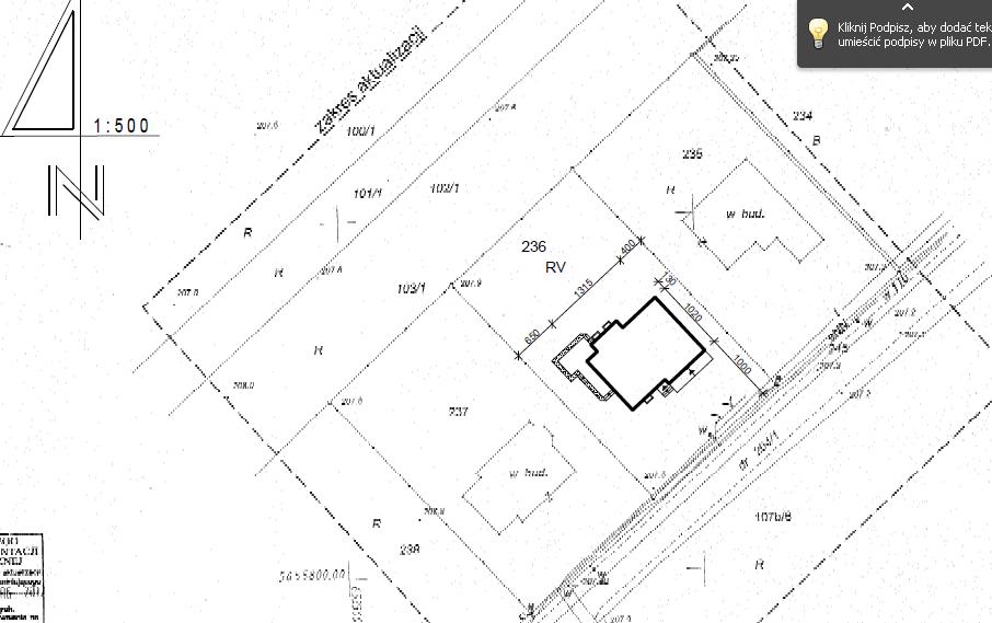

mirek118 20.01.2014 13:55 Zgłoś naruszenie Udostępnij Napisano 20 Stycznia 2014 Witam Proszę o pomoc w doborze kanałów WM. W tym momencie chciałbym się skupić na rodzaju kanałów, pomijając rozmiary i przekroje. Po lekturze FM wiem, że są spiro, flexy, sztywne, PE i cynkowane, ale nie wiem czym tak naprawdę różnią się w praktyce i które będą lepsze do mojego domu. Dom jest SSO, piwnica 55m2, parter 55m2 poddasze 110m2 - to wszystko będzie grzane i wentylowane WM z req. Jest jeszcze garaż 55m2, ale nie planuję grzać. Kubatura grzana wg OZC to 509 m3, 4 osoby. W piwnicy ma być siłownia sportowa, pralnia i kotłownia, w której będzie PCi GW, tak więc będzie to raczej pompownia - czyste ogrzewane pomieszczenie, które też chyba wypadałoby podpiąć pod WM. Wentylacja piwnicy i parteru kanałami w posadzkach (8cm styro+7cm wylewki) parteru i poddasza. Wentylacja poddasza kanałami schowanymi częściowo w stropie ocieplonym wełną, a częściowo kanały będą leżeć na podłodze nieogrzewanego strychu. Na strychu planuję postawić req i dlatego docieplę strych 12 cm wełny pomiędzy krokwiami. Otwory w stropach są zostawione i chciałbym je wykorzystać . Załączam rzuty kondygnacji oraz "zagospodarowanie działki" - może ktoś miałby ochotę doradzić co do rozmieszczenia czerpni i wyrzutni. Dodam jeszcze, że mam zrobioną pełnowymiarową WG (nie komentować ) i w związki z tym parę kominków wentylacyjnych, które są wolne. Może jeden z nich mógłby być wyrzutnią? Słyszałem, że dobrze jest zrobić wyrzutnię w pionie przez dach. Wówczas miałbym też rozwiązany problem kapiących z wyrzutni skroplin.... Tylko czy średnica tych kominków jest wystarczająca? Czy czerpnia też mogłaby być rozwiązana takim kominkiem np. po drugiej stronie dachu? Z uwagi na ograniczenia FM co do załączników w następnym moim poście załączę projekt WM jaki miałem zrobiony dotychczas. Wg tego projektu są pozostawione otwory w stropach. Cytuj Odnośnik do komentarza https://forum.murator.pl/topic/78530-jakie-kana%C5%82y-do-wentylacji-mechanicznej-z-reku/#findComment-6288984 Udostępnij na innych stronach Więcej opcji udostępniania

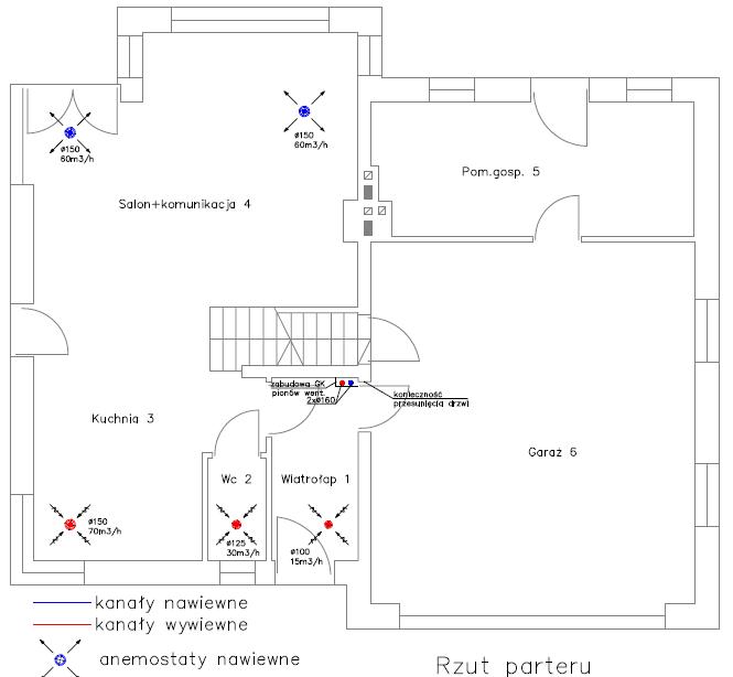

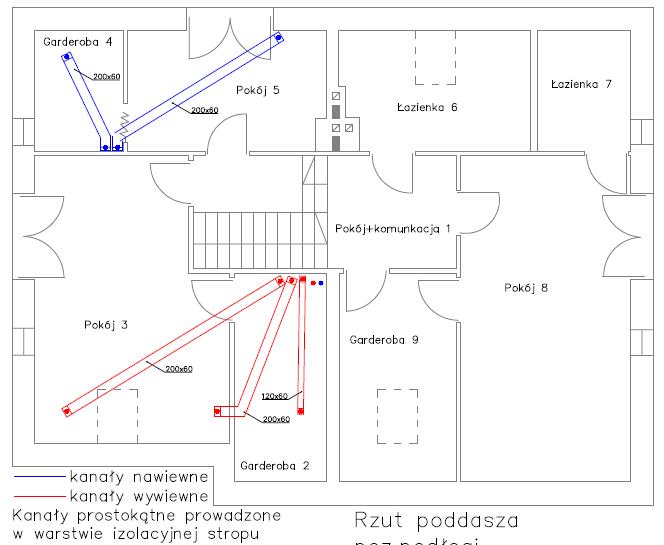

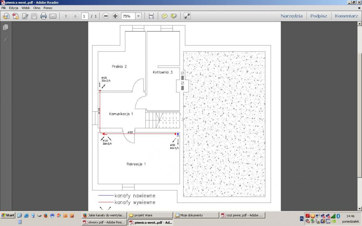

mirek118 20.01.2014 13:58 Zgłoś naruszenie Udostępnij Napisano 20 Stycznia 2014 Z uwagi na ograniczenia FM co do załączników w następnym moim poście załączę projekt WM jaki miałem zrobiony dotychczas. Wg tego projektu są pozostawione otwory w stropach. w ty poście załączyłem ww projekt WM Cytuj Odnośnik do komentarza https://forum.murator.pl/topic/78530-jakie-kana%C5%82y-do-wentylacji-mechanicznej-z-reku/#findComment-6288990 Udostępnij na innych stronach Więcej opcji udostępniania
mar1973 20.01.2014 14:25 Zgłoś naruszenie Udostępnij Napisano 20 Stycznia 2014 Witam Proszę o pomoc w doborze kanałów WM. W tym momencie chciałbym się skupić na rodzaju kanałów, pomijając rozmiary i przekroje. Po lekturze FM wiem, że są spiro, flexy, sztywne, PE i cynkowane, ale nie wiem czym tak naprawdę różnią się w praktyce i które będą lepsze do mojego domu. Dom jest SSO, piwnica 55m2, parter 55m2 poddasze 110m2 - to wszystko będzie grzane i wentylowane WM z req. Jest jeszcze garaż 55m2, ale nie planuję grzać. Kubatura grzana wg OZC to 509 m3, 4 osoby. W piwnicy ma być siłownia sportowa, pralnia i kotłownia, w której będzie PCi GW, tak więc będzie to raczej pompownia - czyste ogrzewane pomieszczenie, które też chyba wypadałoby podpiąć pod WM. Wentylacja piwnicy i parteru kanałami w posadzkach (8cm styro+7cm wylewki) parteru i poddasza. Wentylacja poddasza kanałami schowanymi częściowo w stropie ocieplonym wełną, a częściowo kanały będą leżeć na podłodze nieogrzewanego strychu. Na strychu planuję postawić req i dlatego docieplę strych 12 cm wełny pomiędzy krokwiami. Otwory w stropach są zostawione i chciałbym je wykorzystać . Załączam rzuty kondygnacji oraz "zagospodarowanie działki" - może ktoś miałby ochotę doradzić co do rozmieszczenia czerpni i wyrzutni. Dodam jeszcze, że mam zrobioną pełnowymiarową WG (nie komentować ) i w związki z tym parę kominków wentylacyjnych, które są wolne. Może jeden z nich mógłby być wyrzutnią? Słyszałem, że dobrze jest zrobić wyrzutnię w pionie przez dach. Wówczas miałbym też rozwiązany problem kapiących z wyrzutni skroplin.... Tylko czy średnica tych kominków jest wystarczająca? Czy czerpnia też mogłaby być rozwiązana takim kominkiem np. po drugiej stronie dachu? Z uwagi na ograniczenia FM co do załączników w następnym moim poście załączę projekt WM jaki miałem zrobiony dotychczas. Wg tego projektu są pozostawione otwory w stropach. witam strych będziesz miał nieogrzewany na stropie ocieplonym, tylko 12 cm wełny między krokwiami - nie boisz się, iż w czasie dużych mrozów temperatura spadnie w okolice 0'C? lub poniżej pozdrawiam Cytuj Odnośnik do komentarza https://forum.murator.pl/topic/78530-jakie-kana%C5%82y-do-wentylacji-mechanicznej-z-reku/#findComment-6289031 Udostępnij na innych stronach Więcej opcji udostępniania
mirek118 20.01.2014 14:57 Zgłoś naruszenie Udostępnij Napisano 20 Stycznia 2014 witam strych będziesz miał nieogrzewany na stropie ocieplonym, tylko 12 cm wełny między krokwiami - nie boisz się, iż w czasie dużych mrozów temperatura spadnie w okolice 0'C? lub poniżej pozdrawiam taki wstępny plan. Napisałem właśnie po to żeby ktoś się wypowiedział. 12 cm między krokwiami za mało? To może dorzucić jeszcze 5 w poprzek krokwi? Mógłbym w sumie umieścić requ w kotłowni/pompowni, ale chyba nie dam rady pochować tylu pionów jakoś sprytnie. W kotłowni mam kanał kominowy p[od ekogroszek, może to mogłaby być wyrzutnia? odpadłby jeden pion.... Cytuj Odnośnik do komentarza https://forum.murator.pl/topic/78530-jakie-kana%C5%82y-do-wentylacji-mechanicznej-z-reku/#findComment-6289075 Udostępnij na innych stronach Więcej opcji udostępniania
mar1973 20.01.2014 15:46 Zgłoś naruszenie Udostępnij Napisano 20 Stycznia 2014 taki wstępny plan. Napisałem właśnie po to żeby ktoś się wypowiedział. 12 cm między krokwiami za mało? To może dorzucić jeszcze 5 w poprzek krokwi? Mógłbym w sumie umieścić requ w kotłowni/pompowni, ale chyba nie dam rady pochować tylu pionów jakoś sprytnie. W kotłowni mam kanał kominowy p[od ekogroszek, może to mogłaby być wyrzutnia? odpadłby jeden pion.... witam oczywiście "kanał kominowy" może być wykorzystany jako wyrzutnia - jaka jest jego powierzchnia? pozdrawiam Cytuj Odnośnik do komentarza https://forum.murator.pl/topic/78530-jakie-kana%C5%82y-do-wentylacji-mechanicznej-z-reku/#findComment-6289133 Udostępnij na innych stronach Więcej opcji udostępniania
mirek118 20.01.2014 16:03 Zgłoś naruszenie Udostępnij Napisano 20 Stycznia 2014 witam oczywiście "kanał kominowy" może być wykorzystany jako wyrzutnia - jaka jest jego powierzchnia? pozdrawiam zdaje się ze powiwrzchnia przekroju wewn. to 160 mm. dlugosc komina od piwnicy do wylotu to jakies 8 m. a czy ten kanal moglby robic za czerpnie? wyrzutnie zrobilbym w elewacji tuż nad gruntem. w takim ukladzie dwa piony mniej do wykonania... Cytuj Odnośnik do komentarza https://forum.murator.pl/topic/78530-jakie-kana%C5%82y-do-wentylacji-mechanicznej-z-reku/#findComment-6289156 Udostępnij na innych stronach Więcej opcji udostępniania
mirek118 21.01.2014 21:53 Zgłoś naruszenie Udostępnij Napisano 21 Stycznia 2014 mar1973 co powiesz na to żeby z kanału tego komina zrobić czerpnię? patrz--> post wyżej Cytuj Odnośnik do komentarza https://forum.murator.pl/topic/78530-jakie-kana%C5%82y-do-wentylacji-mechanicznej-z-reku/#findComment-6291591 Udostępnij na innych stronach Więcej opcji udostępniania

lesz 22.01.2014 09:17 Zgłoś naruszenie Udostępnij Napisano 22 Stycznia 2014 po prostu Gen. lubi porzadek. Ten temat to by pasowal w dziale wentylacja, nie ogolnym. (pomijam podpiecie sie pod watek 5 letni ) Tutaj jak nazwa wskazuje ludzie powinni dzielic sie doswiadczeniem - np. masz juz wentylacje, masz takie i takie warunki wew/zew, ale cos nie chce do konca dzialac a tymczasem zadajesz pytanie dobierzcie mi kanaly ale mniejsza o detale z uwag do pomyslu: - izolacja nieogrzewanego strychu wg. mnie za mala, jesli ma tam byc reku i czesc kanalow do poddasza to powinno byc cieplej. - wykorzystanie kanalow kominowych do wentylacji - mozliw. Rozwaz tylko ich przekroj oraz fakt, ze bedziesz je znacznie wychladzal, tworzac ewent. mostki termiczne. zazwyczaj kan. went. odprowadzaja cieple powietrze z domu, wiec nie ma ryzyka ich wychlodzenia. u Ciebie jeden bedzie czerpnia - ciagnie tyle mrozu ile jest na zewnatrz, drugi - wyrzutnia (efektywnego?) rekuperatora. czyli docelowo tez mozliwie niska temperatura wyrzutu = masz 2x potencjalne sliczne mostki ciagnace sie przez caly dom. Cytuj Odnośnik do komentarza https://forum.murator.pl/topic/78530-jakie-kana%C5%82y-do-wentylacji-mechanicznej-z-reku/#findComment-6291991 Udostępnij na innych stronach Więcej opcji udostępniania
mirek118 22.01.2014 21:28 Zgłoś naruszenie Udostępnij Napisano 22 Stycznia 2014 po prostu Gen. lubi porzadek. Ten temat to by pasowal w dziale wentylacja, nie ogolnym. (pomijam podpiecie sie pod watek 5 letni ) Tutaj jak nazwa wskazuje ludzie powinni dzielic sie doswiadczeniem - np. masz juz wentylacje, masz takie i takie warunki wew/zew, ale cos nie chce do konca dzialac a tymczasem zadajesz pytanie dobierzcie mi kanaly ale mniejsza o detale z uwag do pomyslu: - izolacja nieogrzewanego strychu wg. mnie za mala, jesli ma tam byc reku i czesc kanalow do poddasza to powinno byc cieplej. - wykorzystanie kanalow kominowych do wentylacji - mozliw. Rozwaz tylko ich przekroj oraz fakt, ze bedziesz je znacznie wychladzal, tworzac ewent. mostki termiczne. zazwyczaj kan. went. odprowadzaja cieple powietrze z domu, wiec nie ma ryzyka ich wychlodzenia. u Ciebie jeden bedzie czerpnia - ciagnie tyle mrozu ile jest na zewnatrz, drugi - wyrzutnia (efektywnego?) rekuperatora. czyli docelowo tez mozliwie niska temperatura wyrzutu = masz 2x potencjalne sliczne mostki ciagnace sie przez caly dom. wątek odgrzałem ponieważ jakbym otworzył nowy temat to byłaby zjebka za powielanie , ech i tak źle i tak niedobrze, ale racja mniejsza o to tak naprawdę to kanał kominowy (fi160 wewnątrz) jest to komin systemowy Jawar, wkłady z jakiejś ceramiki. Wkłady umieszczone są w pustakach kominowych i są zaizolowane wełną 3 cm z ekranem srebrnym. Taka w arkuszach, właściwie przeznaczona do kominków. Mam jeden taki kanał wolny ponieważ był szykowany pod ekogroch, a będzie PCi. Najwygodniej byłoby zrobić z niego czerpnię i tu masz rację, że będzie zaciągane zimne powietrze, ale może ta izolacja zniweluje ten mostek termiczny? Wyrzutnię zrobiłbym wtedy w elewacji tuż nad gruntem. W odwrotnym przypadku tzn. jakbym z komina zrobił wyrzutnię , to wówczas czerpnię musiałbym ciągnąć ze strychu do piwnicy, ponieważ raczej nie odważyłbym się zrobić tej czerpni w elewacji tuż nad gruntem z powodu zbyt łatwego dostępu do niej. Muszę to jeszcze przemyśleć. Cytuj Odnośnik do komentarza https://forum.murator.pl/topic/78530-jakie-kana%C5%82y-do-wentylacji-mechanicznej-z-reku/#findComment-6293341 Udostępnij na innych stronach Więcej opcji udostępniania
lesz 24.01.2014 01:30 Zgłoś naruszenie Udostępnij Napisano 24 Stycznia 2014 Ten kominkowy izolowany to nawet dobry pomysl powino to znacznie zmniejszyc ryzyko mostka. A co do czerpni w miejscu trudniej dostepnym popieram, inaczej za latwo uspic domownikow Cytuj Odnośnik do komentarza https://forum.murator.pl/topic/78530-jakie-kana%C5%82y-do-wentylacji-mechanicznej-z-reku/#findComment-6295344 Udostępnij na innych stronach Więcej opcji udostępniania
