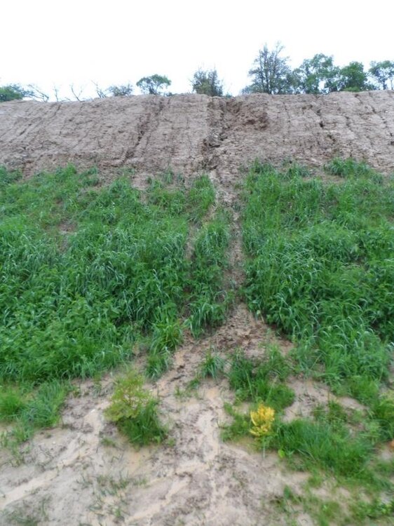

Magdalena Koźlik 11.07.2014 09:18 Zgłoś naruszenie Udostępnij Napisano 11 Lipca 2014 Witam, Nie chcę zakładać nowego wątku więc piszę w imieniu swojej Cioci. Jej sąsiad podnosi swój teren pod budowę bardzo wysoko. Jest to ponad metr świeżego nasypu gleby. Nie byli poinformowani przy pozwoleniu na budowę o podnoszeniu terenu W tym tygodniu po burzy i deszczach część ziemi spłynęła razem z wodą na ich teren niszcząc krzewy, warzywa w tunelu foliowym i teren na którym była piękna trawa a obecnie jest pełno gliniastej ziemi. Chciałabym spytać się o poradę co można z tym zrobić ? Nie mamy zamiaru zabronić mu się budować ale nie chcemy pozwolić na podnoszenie terenu tak wysoko i niszczeniu Cioci terenu. Do urzędu nie mamy co iść bo tam wszyscy ich znajomi więc rozmową nic nie wskóraliśmy. Co z takim faktem zrobić ? Jakie pismo i gdzie wystosować by coś z tym zrobiono ? Załączam zdjęcie przed ulewą. Jak dostanę zdjęcia zniszczenia i obecnie wyglądającego terenu zaraz dołączę. Cytuj Odnośnik do komentarza Udostępnij na innych stronach Więcej opcji udostępniania
szczukot 11.07.2014 09:24 Zgłoś naruszenie Udostępnij Napisano 11 Lipca 2014 No to podniesienie to faktycznie przegiecie.Ale co sie tak boisz urzedow ? Wazne, aby nie isc gadac, tylko na pismie z potwierdzeniem odbioru. W takich sytuacjach "znajomosci" schodza na dalszy plan, bo urzednik moze zaczac sie bac o swoj stolek. Fantom Cytuj Odnośnik do komentarza Udostępnij na innych stronach Więcej opcji udostępniania
Magdalena Koźlik 11.07.2014 09:36 Zgłoś naruszenie Udostępnij Napisano 11 Lipca 2014 Dobrze będziemy próbować ale wiem że to raczej nic nie wskóra. Można złożyć jakieś pismo do inspekcji nadzoru budowlanego ? I czy podpierać się jakimiś artykułami czy normalnie opisać sytuację ? Cytuj Odnośnik do komentarza Udostępnij na innych stronach Więcej opcji udostępniania
forgetit 11.07.2014 09:46 Zgłoś naruszenie Udostępnij Napisano 11 Lipca 2014 opisać sytuację - znamiona katastrofy budowlanej - niekontrolowane osunięcie nasypu, na tym etapie nie musisz posiłkować się paragrafami.Napisz do Powiatowego Inspektora Nadzoru Budowlanego. Cytuj Odnośnik do komentarza Udostępnij na innych stronach Więcej opcji udostępniania
pieknyromek 11.07.2014 21:53 Zgłoś naruszenie Udostępnij Napisano 11 Lipca 2014 Tak jest, pisać, nic na "gębę", wszystko na piśmie i potwierdzenie odbioru. Cytuj Odnośnik do komentarza Udostępnij na innych stronach Więcej opcji udostępniania
surgi22 13.07.2014 12:27 Zgłoś naruszenie Udostępnij Napisano 13 Lipca 2014 Nic tak nie plami jak podpis na piśmie potwierdzającym przyjęcie zgłoszenia o nieprawidłowościach ( w przypadku sprawy sądowej nie ma tłumaczenia urzędników - nie wiem, nic mi nie wiadomo w tym temacie itp. itd. ) Cytuj Odnośnik do komentarza Udostępnij na innych stronach Więcej opcji udostępniania
wiolcia0404 14.07.2014 09:26 Zgłoś naruszenie Udostępnij Napisano 14 Lipca 2014 Jak obiecałam załączam zdjęcia działki po zalaniu przez sąsiada. Cytuj Odnośnik do komentarza Udostępnij na innych stronach Więcej opcji udostępniania
wiolcia0404 14.07.2014 09:29 Zgłoś naruszenie Udostępnij Napisano 14 Lipca 2014 Cytuj Odnośnik do komentarza Udostępnij na innych stronach Więcej opcji udostępniania
wiolcia0404 14.07.2014 09:30 Zgłoś naruszenie Udostępnij Napisano 14 Lipca 2014 Cytuj Odnośnik do komentarza Udostępnij na innych stronach Więcej opcji udostępniania
