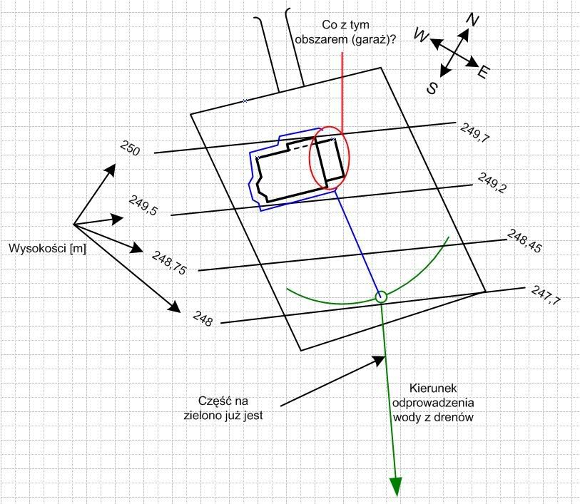

MaXus 04.06.2007 11:50 Autor Zgłoś naruszenie Udostępnij Napisano 4 Czerwca 2007 Witam ponownie. Poniżej rysunek, który może coś rozjaśni kolegom. Grunt pod humusem gliniasto-piaskowy. Drenaż musi być, nie wiem, czy to wynik wysokich wód gruntowych czy przerwanych drenów melioracyjnych, ale ogólnie sąsiad jak się budował, to mówił, że woda nachodziła do wykopu (a robił bez podpiwniczenia). http://i90.photobucket.com/albums/k260/MaXus78/beztytuu-2.jpg Pomijam kwestie mojej niewiedzy na temat działki.Zależy mi głównie, żeby dobrze wykonać drenaż po stronie garażu. Drenaż będzie NA PEWNO, mam problem tylko z tym garażem. Od razu dołączę zapytanie odnośnie wykopu. Zaznaczę od razu, że wykonawcą jestem ja sam + ojciec, który kilka jakichś tam domów postawił kiedyś w życiu.Ponieważ już się naczytałem o kierownikach budowy i wykonawcach, teraz opieram się głównie na tym, czego sam się dowiedziałem od "już wybudowanych" i z m.in. tego forum. Chciałbym mianowicie jeszcze zapytać, jak wykonać wykop pod garażem. W projekcie jest ława schodkowa.Teraz tak:1. kierownik bud. powiedział, żeby zrobić całkowity wykop pod garażem (z uwzględnienim schodków) a potem środek się zasypie i ubije.2. ojciec mówi, żeby najpierw zrobić tylko wykop pod piwnicę, zalać ławy, zrobić ścianę fundamentową (z bloczków) - wypuścić na całej jej wysokości po stronie garażu zbrojenie.Potem zrobić wykop na fundament pod garażem (szeroki na jakieś 30cm - również schodkowy) i zalać to wszystko betonem.3. Ja myślałem, żeby zrobić wykop pod piwnicę, pod garaż żeby też mniej więcej koparka coś wybrała, resztę ręcznie szpadlem wyprofilować schodkowo, zaszalować całe ławy schodkowe i zalewać łącznie fundamenty schodkowe i pod piwnicą.Poziom przemarzania to między 0,8 a 1m. Co panowie i panie na to? Cytuj Odnośnik do komentarza Udostępnij na innych stronach Więcej opcji udostępniania

Barbossa 04.06.2007 12:16 Zgłoś naruszenie Udostępnij Napisano 4 Czerwca 2007 Witam ponownie. Poniżej rysunek, który może coś rozjaśni kolegom. Grunt pod humusem gliniasto-piaskowy. Drenaż musi być, nie wiem, czy to wynik wysokich wód gruntowych czy przerwanych drenów melioracyjnych (1), ale ogólnie sąsiad jak się budował, to mówił, że woda nachodziła do wykopu (a robił bez podpiwniczenia). Pomijam kwestie mojej niewiedzy na temat działki (2). Zależy mi głównie, żeby dobrze wykonać drenaż po stronie garażu. Drenaż będzie NA PEWNO, mam problem tylko z tym garażem. (1) jak będziesz wiedział ułatwi to sprawę (2) jak nie wiesz to możesz się pytać, a my (a przynajmniej ja) będziemy gdybać, jeżeli to Cię urządza... co do fundamentów schodkowych każdy ma rację, jedyne co w tym istotne, żeby roboty ziemne wykonywane pod same schodki zrobić ręcznie, bez naruszenia gruntu rodzimego i tyle jeżeli jednak konstrukcja garażu nie jest połaczona z chałupą (tylko fundamenty) to rozważyłbym oddzielne posadowienie garażu bez pie.. się w schodki Cytuj Odnośnik do komentarza Udostępnij na innych stronach Więcej opcji udostępniania

MaXus 04.06.2007 16:25 Autor Zgłoś naruszenie Udostępnij Napisano 4 Czerwca 2007 Dzięki Barbossa za zainteresowanie, A więc garaż połączony z domem na całej wysokości i długości: http://i90.photobucket.com/albums/k260/MaXus78/109784843288b365686a8fbeeccfaf4d99d.jpg każdy ma rację Skoro tak, to pozostaje kwestia prawidłowego drenażu po stronie garażu (czyżby rym ?) Czy zrobić wykop pod piwnicę, zalać ławy pod piwnicę i wokół tych ław dreny. Potem przy ścianie przylegającej z garażem ławę garażową robić nad ubitym żwirem i geowłókniną itd. - jak na rys.1. na początku tematu Czy zrobić wykop pod piwnicę, zalać ławy pod piwnicę, potem pod garaż (lub równocześnie w zależności od opcji), a potem okopać garaż i tam ułożyć dreny - jak z rys.2. Tu pytanie, czy faktycznie w przypadkach z moich rysunków, dreny są w stanie podmyć ławy, czy można je kłaść bez obaw - ale coś widzę, że to jednak problem na większą dyskusję i przyjdzie mi jutro strzelać z decyzją, a może się mylę? Cytuj Odnośnik do komentarza Udostępnij na innych stronach Więcej opcji udostępniania

MaXus 22.10.2007 19:31 Autor Zgłoś naruszenie Udostępnij Napisano 22 Października 2007 Witam znowu, dłuuugie cztery miesiące minęły od moich problemów z wykopem. Przez ten czas musiałem nauczyć się zbroić, murować, szalować, projektować, itp., itd. Dlatego z drenażem musiałem dać sobie spokój na ten czas, jednak wraca on do mnie ponownie. Poniżej kolejne rysunki i zdjęcia aby jak najlepiej zobrazować mój problem. http://i90.photobucket.com/albums/k260/MaXus78/drenaz.jpg http://i90.photobucket.com/albums/k260/MaXus78/IMG_5933x.jpg http://i90.photobucket.com/albums/k260/MaXus78/IMG_5929x.jpg http://i90.photobucket.com/albums/k260/MaXus78/IMG_6107x.jpg http://i90.photobucket.com/albums/k260/MaXus78/IMG_6109x.jpg W zasadzie nie wiem jeszcze tylko jak poradzić sobie ze spadkami. Ze względu na garaż, jego fundament, spadki terenu a także na wykopany już rów odprowadzający drenaż, kierunki spływu muszą przebiegać jak na rysunku. Teraz tak: w tym przypadku długość drenów przy ławach domu (bez garażu) wyniesie około 34m. Wysokość ław to około 35cm - przy spadku 1cm na metr spód dreny będzie musiał się zaczynać u wierzchu ławy a kończyć u dołu ławy (rys.a)- czy to zgodnie ze sztuką? Ewentualnie w rogach budynku mogę dać studzienki rewizyjne i w nich podnosić poziom posadowienia następnej dreny, ale wtedy w studzience oraz w poprzedzającej drenie bedzie zawsze woda (rys.b)- więc raczej nie jest to dobre rozwiązanie Co w takiej sytuacji, czy mogę zrobić na przykład mniejszy spadek niż 1cm/m ? Druga sprawa to deszczówka: drenaż będzie doprowadzony do stu-litrowego zbiornika, w nim przelew do drugiego stu-litrowego, a z niego już odprowadzenie do rowu. W takim przypadku nie ma chyba przeciwskazań, żeby do tego zbiornika lub do ODPROWADZENIA (zaznaczone na rys.) "podpiąć" rynny ? I w końcu trzecie, chyba najważniejsze pytanie: Idzie zima i w zasadzie nie wiem, czy pogoda, czas i siły pozwolą mi na ocieplenie, odrenowanie oraz zasypanie ław i ścian piwnicy oraz garażu. Gdyby do tego doszło, to czy naprawdę ta jedna zima jest w stanie zaszkodzić lub naruszyć ławy?. Zastanawiałem się nad tym, ponieważ nie mam jeszcze w piwnicy wylewek, ale nawet gdyby były to przecież i tak tam (wewnątrz piwnicy) ławy są w zasadzie na wierzchu. Tak więc ziemia będzie tam tak czy inaczej przemarzała - dobrze myślę czy nie? I jeszcze jedno, czy w rowie z odprowadzeniem drenażu mogę poprowadzić również kanalizację i wodę - jakie są minimalne odległości miedzy nimi? Pozdrawiam Przemek PS. Ale się rozpisałem, ale to już naprawdę ostatnie: jaka jest minimalna wysokość komina ponad dachem (kryty dachówką ceramiczną) - przy czym kominy u mnie będą wyprowadzone w samym szczycie dachu. W projekcie mam jakieś 35cm, ale słyszałem już opinie, że to 60cm, 75cm ... - jak jest w istocie? Cytuj Odnośnik do komentarza Udostępnij na innych stronach Więcej opcji udostępniania
