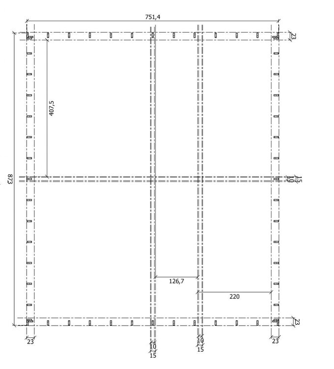

kamilb1987b 18.02.2018 12:10 Zgłoś naruszenie Udostępnij Napisano 18 Lutego 2018 Przy wznoszeniu ścian zewnętrznych przy okazji są potrzebne ściany wewnętrzne nośne. Nie każda ściana wewnętrzna jest nośną. Patrząc na to że to domek z poddaszem użytkowym to belki stropowe muszą łączyć dwie najdłuższe ściany by je jakby nie rozpychało (o ile dobrze to rozumiem). W takim razie potrzebna jest mi ta ściana wewnętrzna http://forum.muratordom.pl/attachment.php?attachmentid=407609 bo na niej musi się opierać podciąg http://forum.muratordom.pl/attachment.php?attachmentid=407610 a do niego pójdą belki stropowe http://forum.muratordom.pl/attachment.php?attachmentid=407611. Podciąg bym zrobił o przekroju 12x22cm o jak największej wytrzymałości jaką uda się zrobić czyli pewnie c30 lub c32. Belki stropowe 6x22cm z c24 powinny wystarczyć a jak nie to też się mocniejsze zastosuje. Wyjdzie to z obliczeń konstruktora. Te żółte będą o przekroju 10x22cm. Belki też co 62,6cm a pokrycie z osb o gr.22mm klejone do konstrukcji i mocowane wkrętami http://forum.muratordom.pl/attachment.php?attachmentid=407612. Na stropie chciałbym potem zrobić jakąś wylewkę betonową, pewnie 2-3cm jastrychu wyjdzie na 3cm styropianu podłogowego. Chciałbym zwykłą wylewkę betonową o gr.6-7cm ale nie wiem czy konstrukcja to wytrzyma. Można byłoby zrobić grubsze słupki ścienne, wyższe belki stropowe i gęściej to pewnie by się to udało, ale uważam że to byłoby bez sensu, gdyż koszt samego szkieletu by wzrósł a tego bym nie chciał. Zobaczy się co wyjdzie w obliczeniach. Wylewkę bym chciał dla zwiększenia akumulacji poddasza. Domek bym posadowił na PF która będzie podłogą parteru, więc tu akumulacja będzie. Jak wam się to widzi? Czy waszym zdaniem potrzeba od razu robić wszystkie ściany wewnętrzne parteru? Od środka po ułożeniu wełny miedzy słupkami dałbym paroizolację, a potem kantóweczki 4x5cm prostopadle do słupków ściennych na przestrzeń instalacyjną, gdzie poprowadzi się elektrykę, wodę i co tam jeszcze trzeba,a wolną przestrzeń wypełni wełna. Na to osb i płyty gk lub tam gdzie będą to płytki. Działówki chciałbym zrobić po ułożeniu paroizolacji i przestrzeni instalacyjnej by było szczelniej. Czy wtedy mogę tak to zrobić? Głównie chodzi o to by nie łączyć je z słupkami ściennymi zewnętrznymi tylko do kantówek przestrzeni instalacyjnej. Co o tym myślicie? Widzicie jakieś ewidentne błędy do poprawki? Cytuj Odnośnik do komentarza Udostępnij na innych stronach Więcej opcji udostępniania
CodeSnipper 19.02.2018 10:13 Zgłoś naruszenie Udostępnij Napisano 19 Lutego 2018 Samemu + 2 pomocników dasz radę. Ale będziesz potrzebował mnóstwa wiedzy, której w sieci nie znajdziesz łatwo. Na FB jest grupa "Domy szkieletowe w Polsce", ale tam co drugi, to większy fachowiec. No i nie mieszaj technologii. Albo system norweski, belka gruba na 45-48mm albo kanadyjczyk - 38mm. I WSZYSTKIE belki o takiej szerokości. O norweskim nie powiem wiele, kanadyjczyka z rodziną wybudowałem, ale dwóch szwagrów cieśli, tylko takie domy robi, więc było łatwiej. Jeśli dasz słupki tak, aby pasowały do OSB (polecałbym jednak MFP a jeśli masz kasę to fermacell), to nie będzie Ci rozstaw pasował do płyt gipsowych. Płyty bije się do stelażu albo bezpośrednio do konstrukcji. Stelaż o tyle lepszy, że w przestrzeni pomiędzy ścianą a płytą dajesz instalacje i nie dziurawisz folii paroizolacyjnej bitej do konstrukcji ściany. Chyba, że planujesz obić ścianę z dwóch stron płytą OSB (albo jej lepszymi odpowiednikami). Ale moim zdaniem to marnowanie pieniędzy Wiem bo nie obiłem, szafki wiszą, gniazdka też nie powypadały po trzech latach Jeśli kanadyjczyk, to blogibudowlane.pl bardzo pomogą. Możesz też zajrzeć na mój blog z budowy - organistowka.mojabudowa.pl. Cytuj Odnośnik do komentarza Udostępnij na innych stronach Więcej opcji udostępniania

kamilb1987b 20.02.2018 21:42 Zgłoś naruszenie Udostępnij Napisano 20 Lutego 2018 http://budujzdrewna.pl/technologia/konstrukcja/slupki-sciany-co-40-cm-czy-co-60-cmhttp://budujzdrewna.pl/technologia/konstrukcja/ekonomiczny-sposob-budowy-szkieletu-drewnianegote dwa artykuły są bardzo ciekawe i właśnie je chciałbym wprowadzić u siebie, tyle że rozstaw osiowy nie 60cm a 62,6cm by pasowało pod osb. Z resztą w konstrukcjach co się buduje to stosują osb i dziwne ze w rozstawie co 60cm. W takim razie wszyscy przycinają osb na 120cm? Cytuj Odnośnik do komentarza Udostępnij na innych stronach Więcej opcji udostępniania
mariober 24.02.2018 14:25 Zgłoś naruszenie Udostępnij Napisano 24 Lutego 2018 kamilb1987b fajnie że jesteś zwolennikiem domów drewnianych , ale ilość sposobów , rozwiązań , kombinacji na temat technologi świadczą że nie masz żadnego doświadczenia w budowie domów szkieletowych . Podpowiem ci tak , jak możesz zrób sobie jakiś kurs lub zajrzyj na budowę szkieleciaka , zanim zdecydujesz się na jakieś rozwiązanie. Ja buduje ( system Norweski) na budowie bez prefabrykacji są to duże indywidualne domy , tak że każdy jest inny . Co do materiałów to mamy duży problem w Polsce brakuje normalizacji materiałów , szczególnie jeżeli chodzi o płyty i drewno , fajnie że Rockwool wprowadził wełny w wymiarach pasujących do szkieletu. Planujesz drewno krajowe ?to podziel się , ile cię będzie kosztowało -oczywiście z suszeniem komorowym i struganiem bo wydaje mi się że importowane wyjdzie taniej. Ja planuję start swojego domu na 2019 oczywiście szkieletowy , pozwolenie mam mieć w tym tygodniu. Jak będę na etapie startu szkieletu , zapraszam wszystkich zainteresowanych zrobię kurs z podstaw - budowy domu szkieletowego ! Górny Śląsk Cytuj Odnośnik do komentarza Udostępnij na innych stronach Więcej opcji udostępniania
kamilb1987b 24.02.2018 14:59 Zgłoś naruszenie Udostępnij Napisano 24 Lutego 2018 Nie mam doświadczenia w budowaniu nawet kurnika a co dopiero domu w jakiejkolwiek technologii. Nigdy nie pisałem że mam w tym doświadczenie. Temu właśnie tu piszę aby ktoś przy okazji (oczywiście jak może i chce) pokierował czy dobrze kombinuję czy nie. Wiem że przy prostym domku (taki co planuję) stosuje się rozstaw słupków co 40 lub 60cm. Stosując się do zaleceń ekonomicznego szkieletu rozstaw słupków może być co 60cm. Przy poszyciu zew z osb naturalnie rozstaw musi być co 62,6cm. Tam gdzie maja być okna to trzeba stosować nadproża i dodatkowe słupki. Jeżeli belki stropowe i krokwie też są w jednej linii to jest to najlepsze rozwiązanie. Więc ja tak mogę zrobić u siebie. Do budowy chciałbym zastosować drewno kvh o polskiego producenta http://drewno.bardosz.eu z tego co kiedyś miałem cennik to cena 1250-1350/m3 drewna netto plus 100/m3 za dokładne wymiary co do mm. Tak więc cena wydaje mi się ok. Poza tym stosunkowo niedaleko mnie więc może być. System norweski to nie przypadkiem ciężki szkielet drewniany z kantówek 6x16cm? Myślałem o tym ale drogo to wychodzi. Ja chcę to tak ugryźć aby słupki ścienne miały 4cm grubości co 62,6cm. Cytuj Odnośnik do komentarza Udostępnij na innych stronach Więcej opcji udostępniania
mariober 24.02.2018 16:29 Zgłoś naruszenie Udostępnij Napisano 24 Lutego 2018 Certyfikowane drewno z Szwecji kosztuje 1200 netto ale tylko w tych hurtowniach gdzie sprzedają na m3 , bo ci co sprzedają na metry bieżące to wychodzi nawet powyżej 2k .Skandynawska technologia ( ostatnie 30-40 lat ) jest podobna do tej z USA rozmiar kantówek to Norwegia ma 48x148 lub 48x198 -Szwecja 45x145 ,45x195różnice spowodowane podobno historyczne .Rozstawy co 60 cm i to jest proste , pogubisz się jak będziesz rozmierzał ściany robić co 62,,5. Gęściej można dać gdy konstruktor stwierdzi że trzeba . Belki na stropy i dachy wszystko głównie dwuteowe . Co cechuje budownictwo Skandynawskie - nie dla OSB , na poszycia stosuje się płyty pilśniowe miękkie bitumowane ( nie dostępne w Polsce) albo w ciasnej zabudowie płyty gipsowe ( tak na zewnątrz ) , kilka tygodni może na nie padać deszcz i nic im nie ma .Oba rozwiązania powodują że ściany są otwarte dyfuzyjnie . Poszycia stropów to płyty MPF , dodam że sztywność domów zapewnia elewacja drewniana , którą ma większość domów .Będziesz budować dom to nie kupuj drewna na wymiar , odpadów bywa dużo ale praktycznie wszystko wykorzystasz . Cytuj Odnośnik do komentarza Udostępnij na innych stronach Więcej opcji udostępniania
