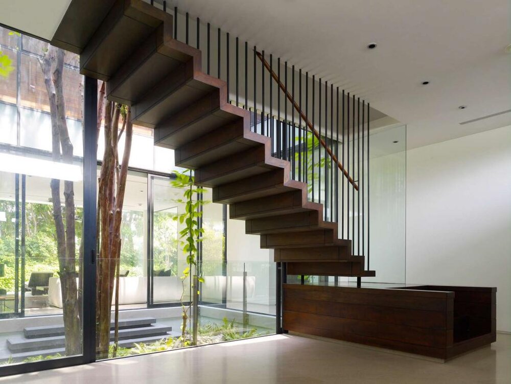

pillproof 06.12.2014 20:24 Zgłoś naruszenie Udostępnij Napisano 6 Grudnia 2014 Zamierzam niedługo zamówić schody ażurowe i chcę zrobić takie: Mają być jednobelkowe z czarną belką przysuniętą blisko do ściany- takie prawie samonośne Stopnie są montowane będą na kątownikach po obu stronach belki. Na to zamierzam dać stopnie dębowe w jakimś jasnym kolorze. Mam też plan, aby 2-4 ostatnich stopni oddzielić całkowicie od reszty i zabudować je tym samym drewnem co stopnie.- tu inspiracje: Problemów mam kilka- nie umiem sobie wyobrazić jak fajnie rozplanować te ostatnie stopnie, by były wygodne do wchodzenia z obu stron (zaznaczone strzałkami) i jak wyglądałaby taka zabudowa. Gdybym zabudowę ostatnich stopni przeciągnęła aż do ściany to mogłabym zrobić tam pod schodami szufladki, albo postawić jakąś dekorację na tym Może jakiś szanowny forumowicz- ślusarz mógłby podać mi orientacyjną cenę takich schodów (bez stopni- mam dobrego stolarza ) Cytuj Odnośnik do komentarza Udostępnij na innych stronach Więcej opcji udostępniania

pestka56 06.12.2014 21:39 Zgłoś naruszenie Udostępnij Napisano 6 Grudnia 2014 Pillproof, jeśli chcesz schody podeprzeć jedną belką niesymetrycznie to będziesz musiała zrobić to w taki sposób jak na fotkach poniżej. Drewniany stopień musi być podparty stalowym stopniem dospawanym do belki. Można to zasłonić robiąc drewnianą skrzynkę-stopień. Cytuj Odnośnik do komentarza Udostępnij na innych stronach Więcej opcji udostępniania
pillproof 07.12.2014 10:16 Zgłoś naruszenie Udostępnij Napisano 7 Grudnia 2014 To rozwiązanie wydaje się być masywne, a ja chcę lekko wyglądające schody- bynajmniej ta czesc ponad zabudowanymi stopniami. Gdzies w necie widziałam podobme rozwiązanie i fajnie wyglądały. Niestety nie zapisałam sobie linku. A co do ksztaltu schodów ma ktoś jakiś pomysł? Moze zroboc schody w ksztalcie litery U ? Cytuj Odnośnik do komentarza Udostępnij na innych stronach Więcej opcji udostępniania

LasekD 07.12.2014 14:12 Zgłoś naruszenie Udostępnij Napisano 7 Grudnia 2014 Może coś takiego Biała belka jest drewniana Cytuj Odnośnik do komentarza Udostępnij na innych stronach Więcej opcji udostępniania
pillproof 07.12.2014 18:39 Zgłoś naruszenie Udostępnij Napisano 7 Grudnia 2014 A wiesz kto Edycie robił te schody? To nie ślusarz ...i też nie obeszło się bez potknięcia. No chyba nie brat ;p Jej DB przejrzałam, ale nie zagłębiałam się w komentarze to chyba ominęłam ten ważny punkt A co było z tymi schodami nie tak? Może coś takiego Biała belka jest drewniana [ATTACH=CONFIG]293015[/ATTACH][ATTACH=CONFIG]293016[/ATTACH][ATTACH=CONFIG]293017[/ATTACH][ATTACH=CONFIG]293018[/ATTACH][ATTACH=CONFIG]293019[/ATTACH] Fajne Właśnie coś takiego bym chciała. Te stopnie nie uginają się mocno jak się chodzi blisko krawędzi? W stalowych to jednak ślusarz proponował mi lekkie kątowniki żeby było większe podparcie pod stopniami- coś jak u Edyty właśnie. Cytuj Odnośnik do komentarza Udostępnij na innych stronach Więcej opcji udostępniania
LasekD 07.12.2014 19:14 Zgłoś naruszenie Udostępnij Napisano 7 Grudnia 2014 Stopnie mają 6cm grubości i minimalnie się uginają,jak się idzie przy brzegu, ale z racji,że inwestor nie przewidywał na nich balustrady, to idzie się przy ścianie,a tu się nie uginają Przy ścianie zamontowana była jeszcze podświetlana poręcz, ale nie znalazłem do tej pory czasu,aby zrobić zdjęcia z wersji finalnej Zresztą to ugięcie jest bardzo minimalne i stopień wraca do pierwotnego stanu Na pewno się nie złamie,więc można chodzić śmiało również przy brzegu, o ile nie ma się lęku wysokości;) Co do kątowników,to nie wiem czy to będzie ładnie wyglądało, ale podobno o gustach się nie dyskutuje:) Cytuj Odnośnik do komentarza Udostępnij na innych stronach Więcej opcji udostępniania

pillproof 09.12.2014 07:21 Zgłoś naruszenie Udostępnij Napisano 9 Grudnia 2014 Mogę zaproponowac pani schody półkowe na ktore zdecydowalismy sie my oto one poniżej. Wyglad bardzo lekki koszt 1stopnia ok 1000-1200zl + balustrada tanio nie jest ale otrzymuje pani gwarancje. Pozdr http://zmniejszacz.pl/zdjecie/198/1428917_image-9635592f1793259f0fd40f251e2e2098f1424baf0712e01458e4e75f9416743e-V.jpg http://zmniejszacz.pl/zdjecie/198/1428918_image-8519c299a68b26c41f5f88b8ed5fd3863cc6f05c302a033fead478729d7de485-V.jpg Schody bardzo fajne- widziałam je w tym wątku u mnie ściany są z betonu komorkowego, dlatego rozwazam te na jednej belce a ich cena zbliżona bedzie. A taka balustrada ile kosztuje? Cytuj Odnośnik do komentarza Udostępnij na innych stronach Więcej opcji udostępniania
