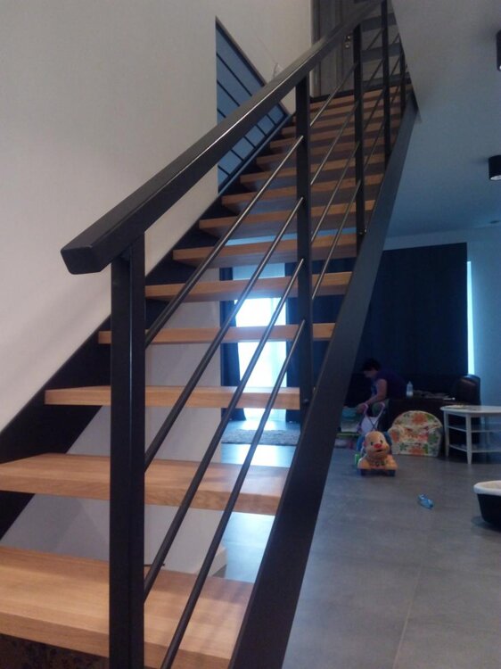

Schody jak schody,bo czegoż wymagać od okładziny na beton,
ale wieczorem przy podświetleniu LED robią niesamowite wrażenie
Wyglądają jak szklane:)
Dojdzie jeszcze balu szklana na rotulach,ale to za jakiś czas
[ATTACH=CONFIG]367990[/ATTACH][ATTACH=CONFIG]367991[/ATTACH][ATTACH=CONFIG]367992[/ATTACH][ATTACH=CONFIG]367993[/ATTACH][ATTACH=CONFIG]367994[/ATTACH]
Witam serdecznie,
super schody, bardzo podoba mi się ich kolor:) To drewno jest jakoś bielone czy może bejca?
Pozdrawiam
Edytowane przez Cokler
