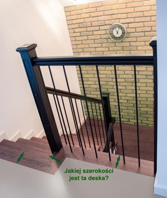

nuxe 24.11.2017 01:30 Zgłoś naruszenie Udostępnij Napisano 24 Listopada 2017 Czy możecie mi podpowiedzieć ile od schodów powinien zostawić miejsca glazurnik na położenie deski wykończeniowej- na styku schodów i podłogi na piętrze? Czy 14cm wystarczy czy może dać więcej? Cytuj Odnośnik do komentarza Udostępnij na innych stronach Więcej opcji udostępniania
Adam626 24.11.2017 16:39 Zgłoś naruszenie Udostępnij Napisano 24 Listopada 2017 12, 14 bedzie OK. Lepiej byłoby zrobić drewniają podłogę - pasowała by bardziej do drewnianych schodów no i jest przyjemniejsza niż terakota Cytuj Odnośnik do komentarza Udostępnij na innych stronach Więcej opcji udostępniania
nuxe 24.11.2017 19:26 Zgłoś naruszenie Udostępnij Napisano 24 Listopada 2017 Adam626 dziękuję. Zostawimy 14 cm miejsca na deskę. Wiem, że drewno jest przyjemniejsze, ale wizualnie to nie chciałam łączyć dwóch kolorów drewna obok siebie. Schody będą w wybarwieniu szarawo-niebieskim (lakier ICA Antiche Armonie kolor AR50 LAGO) z białymi nitkami z patyny, a podłoga to już bym bardziej stawiała brąz (przynajmniej salon i pokoje). Cytuj Odnośnik do komentarza Udostępnij na innych stronach Więcej opcji udostępniania
