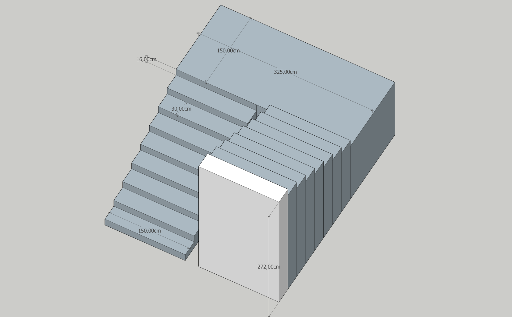

Może mi ktoś powiedzieć o myśli o takich o to schodach:
Szerokość stopnia 150cm
Wysokość stopnia 16cm
Głębokość stopnia 30cm
Liczba stopni 16 + spocznik + "krok na piętro" - czyli w sumie 288cm wysokości - 20cm grubości stropu, co daje wysokość pomieszczeń 268cm - wydaje mi sie to wystarczające, ale nie jestem pewny
Spocznik będzie przy zewnętrznej ścianie budynku więc planuję tam okno, dla naturalnego światła
Uprzedzając pytania, nie mam wybranej wysokości pomieszczeń, jestem na etapie projektowania parteru i piętra, dlatego chcę zacząć od schodów.

Uważam, że to nie do końca dyrdymały Ten wzór mówi: jak już kładziesz stopień 43cm - to następny staraj się położyć 10cm wyżej. Wtedy przeciętny człowiek nie będzie drobnił, ani wyciągał kroku. Ale to są skrajne przypadki nienajlepsze na przykład ;)
Ergonomią powinno się kierować jak masz do wyboru zaplanowanie schodów A 16 podniesień stopień G:25cm i H:19,2 lub schodów B 17 podniesień G: 23,5 i H:18
I ja wybieram A - bo są łatwiejsze do chodzenia
