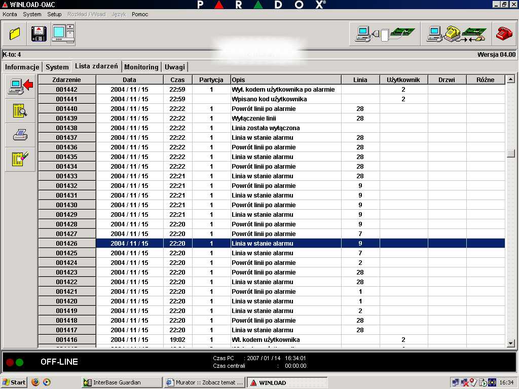

I tak już zupełnie na zakończenie tego tematu , pozwolę sobie na przedstawienie wycinka buforu zdarzeń ( dla nie wtajemniczonych - to taka "czarna skrzynka ") zdjętego z centrali po włamaniu .
Okna - witryny a szybami antywłamaniowymi .
Linia 28 - czujnik inercyjny zamontowany na oknie
linia 1 i 2 czujniki zamontowane przy oknie od strony wewnętrznej
linia 7 i 9 czujniki sufitowe
Sposób włamania : wypchnięcie szyby poprzez cofnięcie samochodem dostawczym
http://todaks.home.pl/zdjecia/forum/rejestr.jpg
Zwracam uwagę na czas zadziałania poszczególnych linii oraz na to czy konfiguracja systemu oparta tylko na czujkach inercyjnych i kontaktronach pozwoliła by nam stwierdzić czy ekipa interwencyjna stała przed obiektem do czasu przyjazdu właściciela czy pozwoliła sobie na małe co nie co ?
Wnioski - pozostawiam to Wam
...zdjęcie...
todaks, nie pisz zakończenia, bo to jest temat rzeka :wink: :lol:
Nie wiem, co i komu chcesz udowodnić :roll:
Że nie warto stosować czujek inercyjnych, bo przy wjechaniu buldożerem do domu działają w tej samej chwili, co wewnętrzne czujki ruchu? No proszę Cię...
