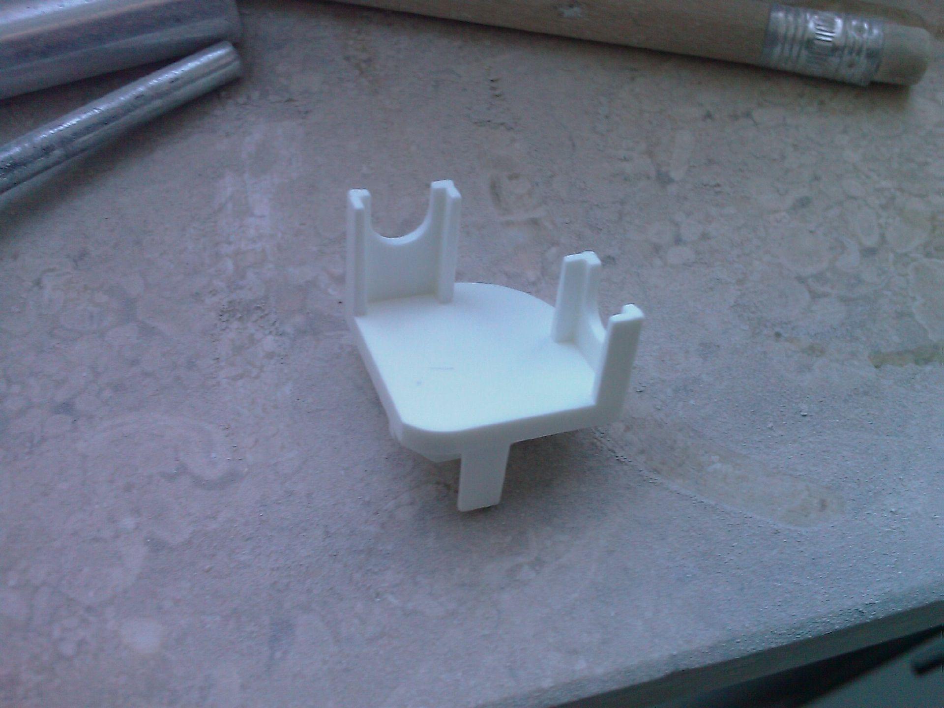

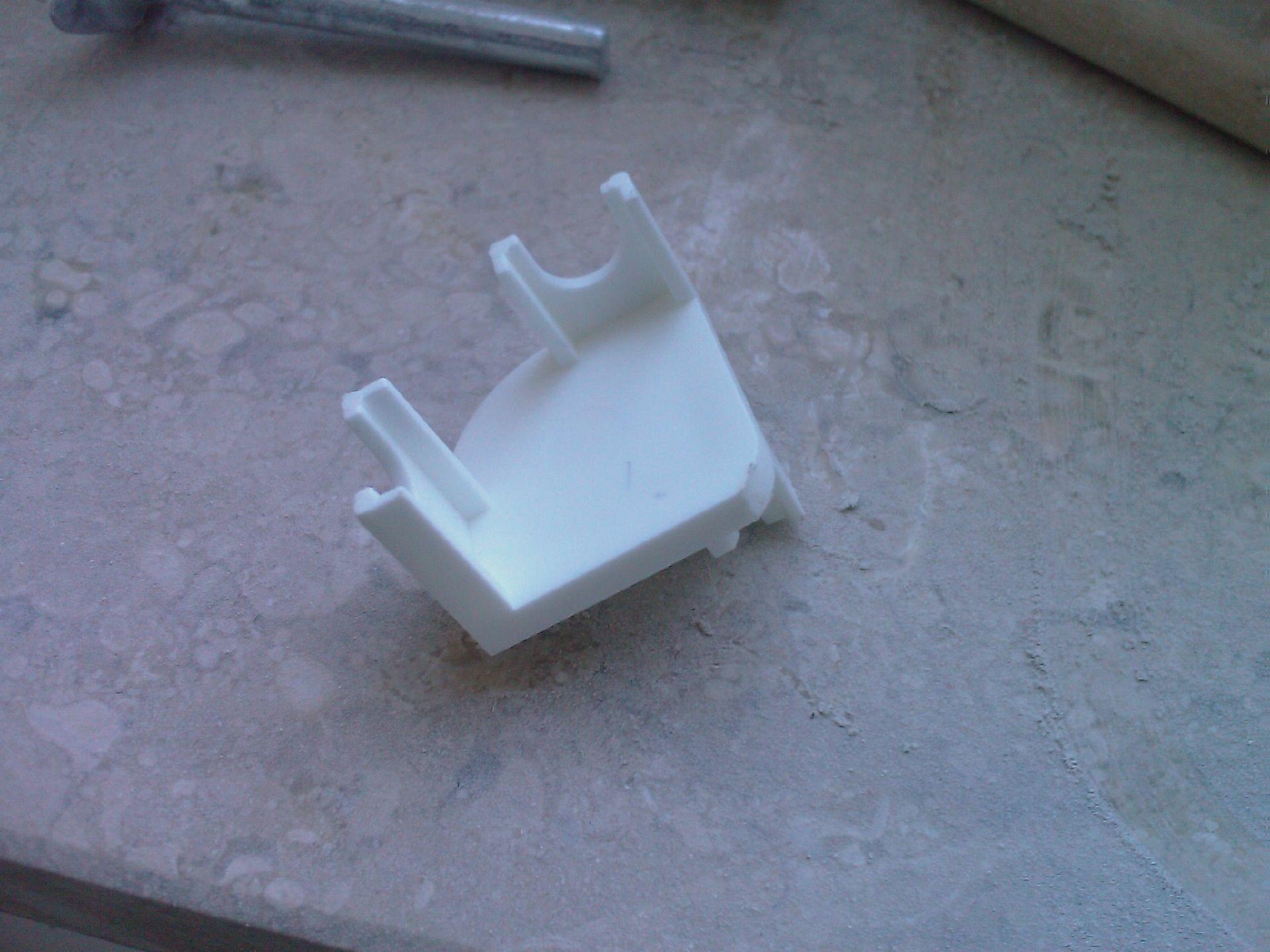

Mam krótkie pytanie do instalatorów. Chodzi o system SATELa. Mam obudowę OPU-4P.
W instrukcji montażu w pkt. 4 napisane jest:
4. Przymocowac wkretem do podłoza element sabotazowy (obok miejsca na transformator),który powinien zostac odłamany w przypadku próby oderwania obudowy od podłoza.
i w pkt 7:
7. Przylutowac przewody do styków sabotazowych. Styk umieszczony na płytce laminatu przykrecic od góry do słupka wewnatrz obudowy tak, aby został zamkniety po załozeniu pokrywy. Drugi styk umiescic na uchwycie w podstawie obudowy tak, aby blaszka opierała sie o element sabotazowy przymocowany do podłoza.
No i pojawia mi się problem :( Nie wiem jak przymocować styk sabotażowy ten mocowany do podłoża.
Na zdjęciu poniżej widok uchwytu na styk sabotażowy w obudowie:
http://images36.fotosik.pl/107/88b310b1ce3939c0.jpg
i element sabotażowy, ten który mam przymocować do podłoża:
http://images45.fotosik.pl/220/3d57cea9c7cb8310.jpg
http://images44.fotosik.pl/220/b9247dcac08715d2.jpg
http://images43.fotosik.pl/220/e429bf9d82b5d815.jpg
W obudowie jak widać jest prostokątny otwór. Ten element sabotażowy za nic w ten otwór nie wchodzi. Zgłupiałem więc proszę o pomoc jak to przymocować.
Z góry bardzo dziękuję!!!!!!!!
Po mojemu to będzie tak:
Po lewej element w kształcie łezki z dziurą w środku - tu mocujesz kołek rozporowy (w tej dziurze).
W prostokątnym otworze na dwóch kołeczkach mocujesz wyłącznik (styk sabotażowy) tak aby blaszka opierała się o wystający "cycek" łezki.
I to wszystko - po zerwaniu obudowy "łezka" zostaje na ścianie, blaszka spada z "cycka" i masz alarm.
Co do elementu z pozostałych zdjęć to kombinuj (gdzieś się przyda) lub potraktuj jako nadwyżkę :)

Kurde faktycznie trzyma się kupy to co napisałeś :) A ja się uwziąłem na tamten plastik, że to do antysabotażu :p W takim razie do czego to jest to nie wiem :p Dzięki wielkie jutro sprawdzę w boju :)
