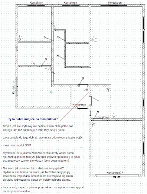

Lobo_M 06.06.2010 07:31 Zgłoś naruszenie Udostępnij Napisano 6 Czerwca 2010 Witam, tematu całego nie przeczytałem, a razcej wyrywkowe oględziny uświadomiły mnie że to jest grubsza sprawa niż myślałem. Za czasów studiów dorabiałem robiąć inst. elektryczne, teraz w tym nie siedzę, ale z zamiłowania do "dłubania" no i oszczędności stwierdziłem że i inst. alarmową sam zrobię. Ponieważ jak napisałem, widze że to nie jest takie "hop siup", proszę was o wstępne wsparcie, tzn. spojrzenie na fotkę którą dodałem. Tam jest mój szkic gdzie umieścić czujki. Kontaktrony mam wmontowane w okna (te które są otwierane), zostaje dołożenie do drzwi wejściowych, garażowych i ewentualnie między garażem a domem.Moje pytanie jest następujące, ilu żyłowe przewody położyć, i gdzie je położyć? Mam na to tydzień bo potem bedą tynkarze. Teraz tylko przewody, a potem zacznę zgłębiać temat, nie mam innego wyjścia. Przyznaję trochę temat odłożyłem na bok, ale to z powodu nacisku na sparwy energooszczędności. Lekcję odrobię później.Więc jeżeli Ktoś mógłby fachowym okiem spojrzeć i doradzić co nieco odnośnie okablowania będę wdzięczny. strop będę miał podwieszany na drewnianych belkach więc, później też będzie istniała możliwość dołożenia przewodów, choć wolałbym to zrobić za jednym zamachem.http://lh4.ggpht.com/_s4gu-iIsLjo/TAtMn0yNyQI/AAAAAAAAHJg/8Gabo3amxCI/s640/alarm%20informacje.jpg Cytuj Odnośnik do komentarza Udostępnij na innych stronach Więcej opcji udostępniania
arpl 06.06.2010 21:08 Zgłoś naruszenie Udostępnij Napisano 6 Czerwca 2010 (edytowane) Witam, tematu całego nie przeczytałem, a razcej wyrywkowe oględziny uświadomiły mnie że to jest grubsza sprawa niż myślałem. Za czasów studiów dorabiałem robiąć inst. elektryczne, teraz w tym nie siedzę, ale z zamiłowania do "dłubania" no i oszczędności stwierdziłem że i inst. alarmową sam zrobię. Ponieważ jak napisałem, widze że to nie jest takie "hop siup", proszę was o wstępne wsparcie, tzn. spojrzenie na fotkę którą dodałem. Tam jest mój szkic gdzie umieścić czujki. Kontaktrony mam wmontowane w okna (te które są otwierane), zostaje dołożenie do drzwi wejściowych, garażowych i ewentualnie między garażem a domem. Moje pytanie jest następujące, ilu żyłowe przewody położyć, i gdzie je położyć? Mam na to tydzień bo potem bedą tynkarze. Teraz tylko przewody, a potem zacznę zgłębiać temat, nie mam innego wyjścia. Przyznaję trochę temat odłożyłem na bok, ale to z powodu nacisku na sparwy energooszczędności. Lekcję odrobię później. Więc jeżeli Ktoś mógłby fachowym okiem spojrzeć i doradzić co nieco odnośnie okablowania będę wdzięczny. strop będę miał podwieszany na drewnianych belkach więc, później też będzie istniała możliwość dołożenia przewodów, choć wolałbym to zrobić za jednym zamachem. http://lh4.ggpht.com/_s4gu-iIsLjo/TAtMn0yNyQI/AAAAAAAAHJg/8Gabo3amxCI/s640/alarm%20informacje.jpg Czujki ruchu na pierwszy rzut oka wygladają ok (pod warunkiem że otwarte drzwi nie będą ich zasłaniały), zastanowiłbym sie tylko czy nie dodać do kontraktronów czujek inercyjnych. Centralka jesli bierzesz pod uwagę moduł gsm najsensowniejsza by była Satel integra wrl. Opóżnienie w garażu: zastosuj pilot opóżniający (przed wjazdem do garażu naciskasz pilota i masz np 5 minut na rozbrojenie alarmu) możesz dokupić odbiornik i zastosować 4 kanałowe piloty do bram. Edytowane 6 Czerwca 2010 przez ar***pl Cytuj Odnośnik do komentarza Udostępnij na innych stronach Więcej opcji udostępniania
Lobo_M 06.06.2010 22:01 Zgłoś naruszenie Udostępnij Napisano 6 Czerwca 2010 A gdzie te czujki inercyjne montować na każdym oknie? Może lepiej dać w kilku miejscach czujki zbicia szyby, czy to się ze sobą nie pokrywa?Nad czym powinienem jeszce pomyśleć na etapie układania przewodów? Jakie przewody prócz tych do czujek ruchu? Jakie przewody 10x0,5 czy 6x0,5? Cytuj Odnośnik do komentarza Udostępnij na innych stronach Więcej opcji udostępniania
arpl 07.06.2010 04:23 Zgłoś naruszenie Udostępnij Napisano 7 Czerwca 2010 A gdzie te czujki inercyjne montować na każdym oknie? Może lepiej dać w kilku miejscach czujki zbicia szyby, czy to się ze sobą nie pokrywa? Nad czym powinienem jeszce pomyśleć na etapie układania przewodów? Jakie przewody prócz tych do czujek ruchu? Jakie przewody 10x0,5 czy 6x0,5? Przewody do : (w miarę potrzeb) czujnik tlenku węgla, czujnik dymu, gazu, zalania wodą. Możesz wypuścić 10x0,5 do czuników zewnętrznych, połozyc przewód (skrętka ) między planowanym ruterem a centralą alarmową. Czujniki inercyjne montuje się na ramie okna, wg mnie jest to duże lepsze rozwiązanie niz czujnik stłuczeniowy. Cytuj Odnośnik do komentarza Udostępnij na innych stronach Więcej opcji udostępniania
magicc 07.06.2010 10:47 Zgłoś naruszenie Udostępnij Napisano 7 Czerwca 2010 A czujki nie powinny być od okna w kierunku pomieszczenia? Wtedy będzie nieczuła na to co dzieje się za oknem, okno chronią kontaktrony wraz z inercją. W ten sposób przy dużym szczęściu coś za oknem może uruchomić czujkę. Cytuj Odnośnik do komentarza Udostępnij na innych stronach Więcej opcji udostępniania
