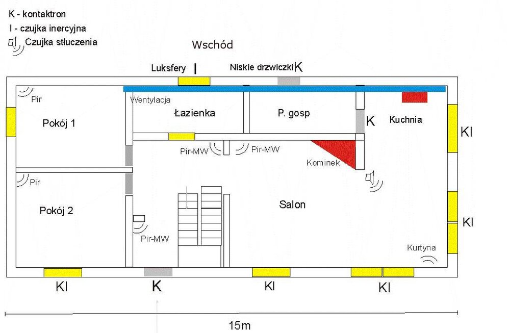

tolek6787 09.06.2010 17:48 Zgłoś naruszenie Udostępnij Napisano 9 Czerwca 2010 No, ja bym się nie odważył napisać pod takim rysunkiem, że czujki ruchu wyglądają OK. Z całą pewnością wszystkie są zlokalizowane maksymalnie źle (tak można je zlokalizować, jeśli nie rozumie się sensu ich działania). Najlepszym rozwiązaniem jest zlecenie pracy przy systemach alarmowych fachowcom. Źle zaprojektowany system może być bardzo uciążliwy dla otoczenia. Dobry projekt wymaga dłuższej rozmowy, której celem jest analiza potrzeb i oczekiwanych funkcji. O doborze rodzajów czujek jak i ich lokalizacja decyduje tak dużo czynników, że nie widzę innych możliwości jak kurs i szkolenia. Cytuj Odnośnik do komentarza Udostępnij na innych stronach Więcej opcji udostępniania
Jarek.P 09.06.2010 17:59 Zgłoś naruszenie Udostępnij Napisano 9 Czerwca 2010 A możesz konkretniej, choćby na przykładzie jednego pomieszczenia? J. Cytuj Odnośnik do komentarza Udostępnij na innych stronach Więcej opcji udostępniania
arpl 10.06.2010 19:56 Zgłoś naruszenie Udostępnij Napisano 10 Czerwca 2010 No, ja bym się nie odważył napisać pod takim rysunkiem, że czujki ruchu wyglądają OK. Z całą pewnością wszystkie są zlokalizowane maksymalnie źle (tak można je zlokalizować, jeśli nie rozumie się sensu ich działania). Najlepszym rozwiązaniem jest zlecenie pracy przy systemach alarmowych fachowcom. Źle zaprojektowany system może być bardzo uciążliwy dla otoczenia. Dobry projekt wymaga dłuższej rozmowy, której celem jest analiza potrzeb i oczekiwanych funkcji. O doborze rodzajów czujek jak i ich lokalizacja decyduje tak dużo czynników, że nie widzę innych możliwości jak kurs i szkolenia. Chętnie zawsze wysłuchamy mądrzejszego kolegi po szkoleniach i kursach, mogę prosić o wytłumaczenie dlaczego tak uważasz? Cytuj Odnośnik do komentarza Udostępnij na innych stronach Więcej opcji udostępniania

Karol1976 11.06.2010 12:09 Zgłoś naruszenie Udostępnij Napisano 11 Czerwca 2010 Witam, chciałbym samodzielnie wykonać instalacje alarmu w moim domu który buduję (na centrali Integra32, czujki Satel Aqua plus i Cobalt , Impaq plus, Bosch OD850). Dom jest parterowy z poddaszem użytkowym, na poddaszu jest taras, na parterze i poddaszu po dwoje drzwi balkonowych. Na niebiesko zaznaczyłem wentylację grawitacyjną, na czerwono kominek oraz kuchnię. Mogę Was prosić o uwagi, rady do rozmieszczenia czujek które wymyśliłem ? Bardzo dziękuję Cytuj Odnośnik do komentarza Udostępnij na innych stronach Więcej opcji udostępniania
arpl 11.06.2010 20:04 Zgłoś naruszenie Udostępnij Napisano 11 Czerwca 2010 Witam, chciałbym samodzielnie wykonać instalacje alarmu w moim domu który buduję (na centrali Integra32, czujki Satel Aqua plus i Cobalt , Impaq plus, Bosch OD850). Dom jest parterowy z poddaszem użytkowym, na poddaszu jest taras, na parterze i poddaszu po dwoje drzwi balkonowych. Na niebiesko zaznaczyłem wentylację grawitacyjną, na czerwono kominek oraz kuchnię. Mogę Was prosić o uwagi, rady do rozmieszczenia czujek które wymyśliłem ? Bardzo dziękuję Pierwsze co bym ci odradzał to zastosowanie centrali integra 32, integra 64 to minimum, W pokoju 1 przenióśłbym czujnik w inne miejsce tak żeby lepiej widział okno, wejście czy drzwi będziesz miał tak nieszczelne że zastosowałeś czujniki dualne? Nie ma chyba sensu dawać czujek stłuczeniowych mając w pomieszczeniu kontraktron, czujnik inercyjny i dodatkowo ruchu. Cytuj Odnośnik do komentarza Udostępnij na innych stronach Więcej opcji udostępniania
Karol1976 11.06.2010 21:25 Zgłoś naruszenie Udostępnij Napisano 11 Czerwca 2010 Dziękuję bardzo za uwagi. Tak sobie liczę, że faktycznie Interga 32 za mała jest. Z drugiej strony zastanawiałem się czy jest to dozwolone aby łączyć szeregowo kontaktron z czujką inercyjną w oknie (włączenie czujki lub kontaktronu da alarm, a sabotaż chyba można rezystorami ustawić w tej sytuacji (?), bo kontaktron nie ma chyba oporu gdy ma zamknięty obwód) ? Czujkę przestawię w pokoju, rozumiem że czujka stłuczeniowa jest zbędna, dziękuję. Aha, zapomniałem dopisać, chciałbym by kot siedział w holu na parterze gdy alarm będzie uzbrojony. Wstawiłem tam czujki dualne sądząc, że czasem mogą być tam większe zmiany temperatur. Cytuj Odnośnik do komentarza Udostępnij na innych stronach Więcej opcji udostępniania
