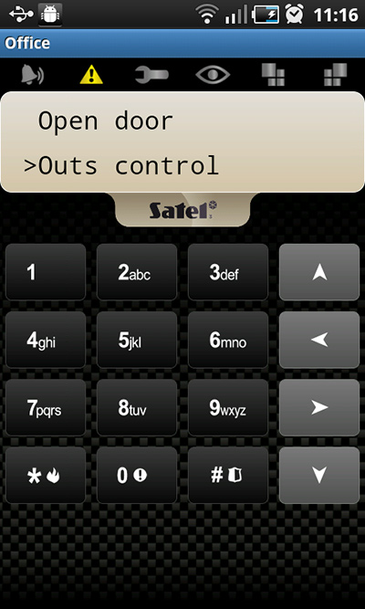

szczukot 16.11.2014 11:08 Zgłoś naruszenie Udostępnij Napisano 16 Listopada 2014 WitamMiał ktoś do czynienia z programem Satel MobileKPD2 do podłączenia sie do integry ? Bo mam od jakiegoś czasu tą wersję darmową. NAwet się przydaje, ale mozliwości praktycznie zerowe. Na screenach na stronie Satela są rzeczy których nie widze w tej aplikacji : http://www.satel.pl/img/mbkpd2_android_6.jpgCzy to jest w wersji pro ? Czy trzeba jakś to inaczej zrobić ("Open door") ? Fantom Cytuj Odnośnik do komentarza Udostępnij na innych stronach Więcej opcji udostępniania
Jarek.P 16.11.2014 12:05 Zgłoś naruszenie Udostępnij Napisano 16 Listopada 2014 Z ciekawości spytam: jaką drogą się łączysz z integrą? Poprzez zewnętrzne łącze internetowe (ETHM-1), czy wykorzystując wbudowany modem GPRS Integry? Cytuj Odnośnik do komentarza Udostępnij na innych stronach Więcej opcji udostępniania

szczukot 16.11.2014 13:58 Zgłoś naruszenie Udostępnij Napisano 16 Listopada 2014 Z ciekawości spytam: jaką drogą się łączysz z integrą? Poprzez zewnętrzne łącze internetowe (ETHM-1), czy wykorzystując wbudowany modem GPRS Integry? Łączę się przez ETHM-1. I ogólnie, jakby na androidzie chodziła Java to mógłbym się połączyć przez www (aplet javy). Ale tak to mi zostaje tylko ta aplikacja - i zbyt dużo możliwości toto nie ma - choć na stronie są screeny które mówią co innego. Więc szukam jak to zrobić. Fantom Cytuj Odnośnik do komentarza Udostępnij na innych stronach Więcej opcji udostępniania
Maher 16.11.2014 16:55 Zgłoś naruszenie Udostępnij Napisano 16 Listopada 2014 Łączę się przez ETHM-1. I ogólnie, jakby na androidzie chodziła Java to mógłbym się połączyć przez www (aplet javy). Ale tak to mi zostaje tylko ta aplikacja - i zbyt dużo możliwości toto nie ma - choć na stronie są screeny które mówią co innego. Więc szukam jak to zrobić. Fantom To jak szukasz to i pewnie znajdziesz wersje pro niekoniecznie na stronie sklep Play. Cytuj Odnośnik do komentarza Udostępnij na innych stronach Więcej opcji udostępniania
Jarek.P 16.11.2014 16:59 Zgłoś naruszenie Udostępnij Napisano 16 Listopada 2014 Ok, dzięki. Pytałem w nadziei, że może da się to zrobić na drodze bezpośredniej łączności po GPRS z Integrą, bo niestety mimo wielu prób przez ETHM nie działa mi to. Póki się łączę lokalnie (smartfon poprzez wifi w tej samej sieci), wszystko hula jak trzeba, nawet jeśli smartfonem się łączę na adres WAN swojej sieci. Spoza sieci - niestety. Mam wrażenie, że któryś z operatorów blokuje mi sygnał. Od strony ETHM-1 w świat wychodzę modemem LTE sieci Plus, smartfon z kolei działa w T-Mobile. Cytuj Odnośnik do komentarza Udostępnij na innych stronach Więcej opcji udostępniania
misiupl 16.11.2014 17:10 Zgłoś naruszenie Udostępnij Napisano 16 Listopada 2014 Ok, dzięki. Pytałem w nadziei, że może da się to zrobić na drodze bezpośredniej łączności po GPRS z Integrą, bo niestety mimo wielu prób przez ETHM nie działa mi to. Póki się łączę lokalnie (smartfon poprzez wifi w tej samej sieci), wszystko hula jak trzeba, nawet jeśli smartfonem się łączę na adres WAN swojej sieci. Spoza sieci - niestety. Mam wrażenie, że któryś z operatorów blokuje mi sygnał. Od strony ETHM-1 w świat wychodzę modemem LTE sieci Plus, smartfon z kolei działa w T-Mobile. u operatora jesteś w jego podsieci i nie masz zewnętrznego IP. Potrzebne jest tunelowanie albo coś ala Hamachi Cytuj Odnośnik do komentarza Udostępnij na innych stronach Więcej opcji udostępniania
