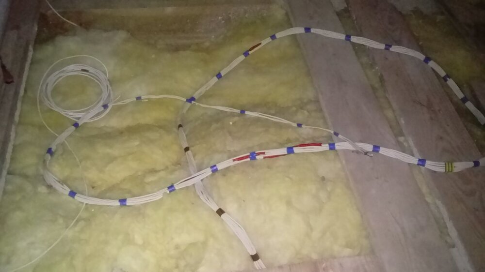

bajcik 28.06.2015 22:43 Zgłoś naruszenie Udostępnij Napisano 28 Czerwca 2015 Miałem kiedyś ->TAKĄ WIZJĘ. I zrealizowałem ją. Wcześniej - mały nieład w centrali, "kieedyś to się uporządkuje". Teraz: jeden przewód-pępowina 30parowa (30 żył). Okablowuje wszystko, w tym rs232, a rezerwa wyokrzystana na zasilanie niskonapięciowe. Przy okazji - ład na stryszku gdzie porobiłem wiązki i pochowalem pod podłogą Niektóre trzeba było sztukować (lutowanie, termokurcze) Linie rozpięte na łączówkach Cytuj Odnośnik do komentarza Udostępnij na innych stronach Więcej opcji udostępniania
bajcik 28.06.2015 22:56 Zgłoś naruszenie Udostępnij Napisano 28 Czerwca 2015 "Pępowinę" od centrali rozszyłem na 3 górnych rzędach Opisówki, żeby było wiadomo co gdzie Jak widać - na jednej łączówce są 3 linie/pary plus na końcu zasilanie. Purysta doradziłby aby w centrali też użyć łączówek, i dopiero od nich okablować. Nawet byłoby miejsce. Ja jednak na ten pomysł wpadłem dosyć późno i już mi się nie chciało. Po takiej modernizacji warszat pracy robi się bardziej komfortowy Podziękowania dla Jarka_P za garstkę krosowniczych porad. PS nie śmiejcie się z pustych przestrzeni i pęków zasilaczy w mojej "serwerowni" - przyjdzie czas to zajmę sie i tym. Cytuj Odnośnik do komentarza Udostępnij na innych stronach Więcej opcji udostępniania
