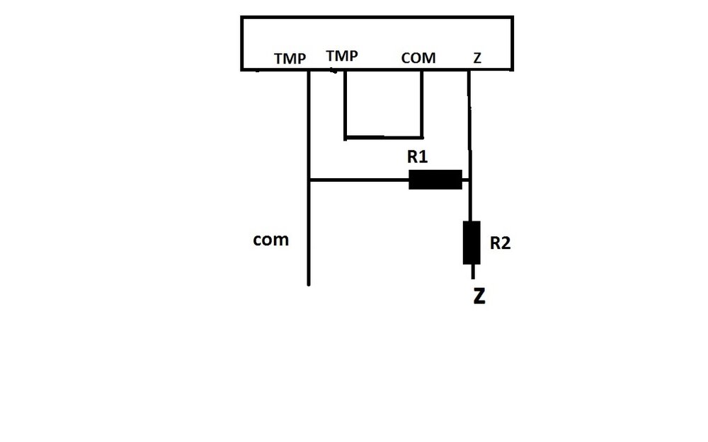

hektor80 04.09.2015 06:36 Zgłoś naruszenie Udostępnij Napisano 4 Września 2015 hektor80 napisał: czyli tak? [ATTACH=CONFIG]322104[/ATTACH] Dla potomności.....Nie do końca jest to poprawne podłączenie....Raczej powinno być tak: Przynajmniej tak twierdzi miernik elektryczny. Mam rację?? Cytuj Odnośnik do komentarza Udostępnij na innych stronach Więcej opcji udostępniania
_ZBYCH_ 04.09.2015 06:52 Zgłoś naruszenie Udostępnij Napisano 4 Września 2015 Nie masz racji. Cytuj Odnośnik do komentarza Udostępnij na innych stronach Więcej opcji udostępniania
_ZBYCH_ 04.09.2015 06:57 Zgłoś naruszenie Udostępnij Napisano 4 Września 2015 memekt napisał: a to ciekawe, jest taka opcja? bajcik napisał "jak akumulator zdycha", a nie jak padnie całkowicie... Do sygnalizacji słabego akumulatora należy wykorzystać wyjście Awaria akumulatora. Cytuj Odnośnik do komentarza Udostępnij na innych stronach Więcej opcji udostępniania
hektor80 04.09.2015 07:02 Zgłoś naruszenie Udostępnij Napisano 4 Września 2015 Tylko przy takim podłączeniu miernik wskazywał 1.1k przy załączonym kontaktronie i 2.2k przy otworzonym oknie...To jak w końcu to powinno być? Cytuj Odnośnik do komentarza Udostępnij na innych stronach Więcej opcji udostępniania
hektor80 04.09.2015 08:55 Zgłoś naruszenie Udostępnij Napisano 4 Września 2015 Proszę o pomoc.... Muszę to dzisiaj połączyć.... Cytuj Odnośnik do komentarza Udostępnij na innych stronach Więcej opcji udostępniania
