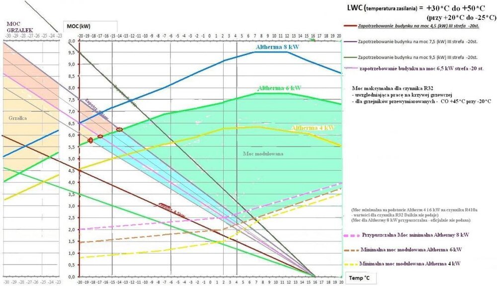

Marco36 24.12.2020 18:43 Zgłoś naruszenie Udostępnij Napisano 24 Grudnia 2020 (edytowane) U mnie inny problem - pompa Altherma III 8 kW nie dochodzi do zadanej temperatury 51 stopni (mam grzejniki jeszcze nie wymienione po ekogroszku..) przy -5 w domu chłodno i chciałem podbic temperaturę na zasilaniu. Max co pompa podgrzewa to 42 stopnie powrót 37.. Delta wygląda na podłogówkę ale sprawdziłem w menu instalatora że jest ustawione na 10 stopni.. ... Przepływ wody 27 l/min.. co jest bnie tak z tą pompą? ... Ustawienia ztwierdzałem i resetowałem pompę..Po zamknięciu kilku grzejników pompa doszła do zadanych 55 stopni tak więc u mnie pompa po prostu jest źle dobrana - jest za słaba-planuje jeszcze przewymiarować grzejniki bo te z eko wymagaja conajmniej 50 -55 stopni żeby się bujnęła temperatura przy 0 stopni na zewnątrz. Tak więc lipa trochę z tym doborem przez autoryzowanego instalatora Daikina... Minęło trochę czasu, już problem rozwiązałeś? Jaką masz powierzchnię domu? Z ekogroszku przeszedłeś na Pompę Ciepła, ocieplałeś w międzyczasie dom? Jak stary dom, z jakich materiałów? Wg katalogu Daikin powinien grzać wodę nawet do +65°C - ale to może z pomocą grzałek. 8 kW to nie taka słaba PC, u siebie mam 6 kW, ale ocieplony dom i przewymiarowane grzejniki - na razie jestem zadowolony z grzania - mimo że mogłaby zjadać trochę mniej kWh prądu U mnie przepływ goni na 27-29 L/min. tylko podczas odszraniania wymiennika, natomiast przy normalnym grzaniu przepływ ma 7 lub 15 L/min. - takie najczęściej widywałem, zaglądając na Czujniki w menu. Z kolei delta jest ruchoma, PC dąży do zadanej delty 10*. Czasem może być wyższa gdy startuje po przerwie w grzaniu, a raz u siebie widziałem deltę +1°C, podczas odszraniania woda na powrocie była o 1* cieplejsza niż na wylocie. Jeszcze pytanie, czy masz bufor? - jeśli tak, to jak jest podpięty, może cieplejsza woda krąży między PC a buforem, a do grzejników dociera chłodniejsza? Jeśli masz dom nieocieplony i grzejniki po ekogroszku dobrane na temp. wody +65°C - to możesz mieć problem z nagrzaniem domu. Taki starszy dom potrzebuje 20kW przy -20* mrozu i i pewnie koło 10 kW przy 0* lub -5*C na dworze. Chyba że masz młodszy dom z lat '90, z lepszych materiałów to może połowa z tego 10-14 kW dla -20*C i 5-7 kW przy 0* / -5*C.. Rozwiązanie - to pilne ocieplenie domu. Natomiast jak ocieplisz dom - to grzejniki automatycznie staną się przewymiarowane. Pytanie tylko czy wystarczająco. Z kolei gdy dom jest ocieplony - to powinno pomóc przewymiarowanie grzejników. Poczytaj temat prze zemnie założony, jest to bardziej rozpisane: https://forum.muratordom.pl/showthread.php?367213-Pompa-Ciep%C5%82a-powietrze-woda-na-grzejnikach-porady-uwagi Edytowane 25 Grudnia 2020 przez Marco36 Cytuj Odnośnik do komentarza Udostępnij na innych stronach Więcej opcji udostępniania

Marco36 29.12.2020 19:37 Zgłoś naruszenie Udostępnij Napisano 29 Grudnia 2020 (edytowane) Cześć. Przeoczyłem Twój wpis. Dom ładny - jedynie te wszystkie przejścia między wystającymi daszkami a ścianą, stanowią utrudnienie w poprawnym prowadzeniu izolacji termicznej - mogą stanowić potencjalne mostki termiczne. 210m2 to jest "nieco" kubatury do grzania. Na stronie nie podają projektowanego zapotrzebowania na grzanie. Na podstawie tego co podałeś: - suporex znalazłem że to odpowiednik Ytonga + 15 styro liczę Lamda 0,4(najsłabszy) - U=0,14 ściany - to b.dobrze; - strop rozumiem, że podajesz izolację 15+5 cm wełny - to daje U=0,18 - tu można dołożyć 10 cm wełny na strychu na strop nad pokojami (jeśli nieużywany); tylko masz dużą powierzchnię dachu - skosów nad pokojami tu te 20 cm to nieco mało - ciepło ucieka; lepszą izolację masz na ścianach niż dachu - a ciepło bardziej promieniuje do góry; do tego prawdopodobnie te wszystkie skosy dają większą powierzchnię niż powierzchnia ścian zewnętrznych; tak na ścisłość jeśli nie przeszkadzałoby wam obniżenie skosów w pokojach - to można dokleić 5 cm grafitowego styropianu i zaciągnąć go tynkiem z siatką - tylko nie tłuc zabawkami po suficie bo mogą dziury wypaść; - jeśli piwnicy nie grzejesz - to możesz nalepić 5 cm styropianu na sufit piwnicy; (5 cm styropianu to w przybliżeniu 50% poprawy izolacji przegrody); - jeśli grzejesz garaż - to przykręcić zawory by tylko utrzymać 5*C lub 8*C, można w tej sytuacji dodać 5 cm styropianu na ścianę dzielącą garaż od domu i na sufit, bo nad garażem jest pokój; Wypełniłem podane przez Ciebie dane budynku na cieplowlasciewie.pl - w zależności czy podaję metry kw. czy całą nieregularną zabudowę wychodzi 12-13 kW - przyjąłem wentylację grawitacyjną. Jakbyś miał rekuperację - to około 9 kW. Liczone dla -20*C zima i +22*C w domu. Ewentualne mostki termiczne ten wynik pogorszą. Dobrze że bez bufora, nie ma ryzyka ślepego obiegu, całe ciepło pcha do instalacji CO. Jaką masz jednostkę wewnętrzna? w Daikinie. U ciebie pod warunkiem że masz rekuperację ta Altherma 8 kW może dałaby radę tak do -15*C grzać, a potem dodać grzałkę (dobra byłaby grzałka 9 kW w tej sytuacji w mrozy mogłaby dać więcej niż sama PC) - ale musiałbyś poprawić izolacje budynku, gdzie się da i dodać rekuperację (jeśli jej nie masz). No i obowiązkowo przewymiarować grzejniki, by grzać temp. +40 do +45*C. Ostatnio poprawiałem wykres dla Altherm 4-8 kW - wygląda to tak, przy założeniu modulacji temp. wody wg krzywej pogodowej i grzaniem do +45*C przy -20*C na dworze: i tabelka mocy maksymalnych dla 8 kW Na chwilę obecną bez docieplania i rekuperacji to bardziej 14 kW PC byś potrzebował. Rozrzut spory - tu już lepiej porządne obliczenia wykonać. Chmm.. ciekawe skąd szpece od Daikina wzięli 10 kW, bo z tabelki Althermy 8 kW wychodzi, że przy -2*C i wodzie +43*C generuje mocy maksymalnej między 8,3 a 8,5 kW. Jeśli wyliczone 13 kW potrzebnej mocy jest poprawne - to u Ciebie wykres wyglądałby tak - czerwona kreska Twoje potrzeby budynku: powinna dać radę, bo przy -2*C potrzebujesz 7 kW do ogrzania. Albo się mylę w obliczeniach i potrzebujesz więcej mocy, albo te nie-dowymiarowane grzejniki tyle robią, albo masz jeszcze coś z instalacją i ma za mały przepływ wody, by przekazać całą moc PC do grzejników. Dławią zawory, rozdzielacze, albo za małe przekroje rurek. Sprawdź menu>informacje>czujniki - na dole jest przepływ wody w L/min. Ile jest u Ciebie gdy PC daje podobno pełną moc grzewczą. Edytowane 30 Grudnia 2020 przez Marco36 Cytuj Odnośnik do komentarza Udostępnij na innych stronach Więcej opcji udostępniania

asolt 30.12.2020 07:32 Zgłoś naruszenie Udostępnij Napisano 30 Grudnia 2020 Po co te wszystkie rozważania Przecież jak spalałeś 7,5t węgla to masz obciazenie ponad 20kw(swoja drogą chata durszlak a nie ocieplona) To jezeli podales instalatorowi czy komuś tam kto Ci dobieral pompe Twoje zuzycie wegla i to z jaka temperatura grzejesz i dobrali Ci tak slaba pompe to reklamuj to niech Ci to wymieniaja chyba ze sam chciales taką. W panasie bys misial miec praktycznie najmocniejsza ich pompe 16kw i to w wersji tcap zeby to ogarneła. Az sie nie chce wierzyc ze chata 210m ma takie zapotrzebowanie to w starych poniemieckich chatach typu stodola bez ocieplenia chyba tyle wegla nie spalą Na dobór pomp tez sa jakies zasady a nie ze Ci przyjada i wlacza grzalki od plus 5st a jak wyskoczy tydzien po minus 20 to niech sobie Pan kupi pięć słoneczek w markecie Bez obliczen ozc i wiesz ze ponad 20 kW. Nawet ja tak nie potrafie ze szczatkowych danych obliczyc. Odnosnie zasad to własnie brak dokladnych obliczen ozc doprowadził do kłopotów kol. Jewroba. Tak sie konczy korzystanie z danych dotyczacych ilosci spalonego opału i kalkulatorów doborowych producentów PC w szczegolnosci dla starych budynków. Nowe to mniejszy kłopot bo jakis standard ocieplen jest i pomylic sie trudniej, ale stare, słabo ocieplone lub ocieplone to inna bajka, a ze kazdy kW kosztuje to warto jednak te obliczenia miec. Ktos zaoszczedzil, ktos ma kłopoty, tak sie konczą nieuzasadnione oszczednosci. Cytuj Odnośnik do komentarza Udostępnij na innych stronach Więcej opcji udostępniania

codix 30.12.2020 10:13 Zgłoś naruszenie Udostępnij Napisano 30 Grudnia 2020 Bez obliczen ozc i wiesz ze ponad 20 kW. Nawet ja tak nie potrafie ze szczatkowych danych obliczyc. Odnosnie zasad to własnie brak dokladnych obliczen ozc doprowadził do kłopotów kol. Jewroba. Tak sie konczy korzystanie z danych dotyczacych ilosci spalonego opału i kalkulatorów doborowych producentów PC w szczegolnosci dla starych budynków. Nowe to mniejszy kłopot bo jakis standard ocieplen jest i pomylic sie trudniej, ale stare, słabo ocieplone lub ocieplone to inna bajka, a ze kazdy kW kosztuje to warto jednak te obliczenia miec. Ktos zaoszczedzil, ktos ma kłopoty, tak sie konczą nieuzasadnione oszczednosci. Zaczekajmy na odpowiedz autora ile tego wegla zurzywa bo jak faktycznie 7,5t to jak by dobrali wedlug zużycia to wlasnie nie mial by takich klopotów Cytuj Odnośnik do komentarza Udostępnij na innych stronach Więcej opcji udostępniania

Marco36 30.12.2020 12:09 Zgłoś naruszenie Udostępnij Napisano 30 Grudnia 2020 Ksero poprzedniego wpisu i dodana buźka - no wkład własny do tematu GIGANTYCZNY - byle pokazać swoją obecność. Wypowiedzieli się goście co maja 20 cm betonu w podłodze i grzeją przez ten beton. Nawet do grzania w taniej taryfie (10 godz. dziennie) zaleca się przewymiarowanie PC o 40%, a nie o 200% jak sami macie. My tu mówimy o grzejnikach. I teoretycy radzą policz zapotrzebowanie OZC na ciepło i dopiero dobieraj PC. Wg waszych porad to przepłać 15'000 zł bo myśmy tak zrobili kupując swoje PC. Kolega Jawrob forum nie czytał i teoretyków się nie radził, nie policzył OZC - zdał się na "fachowców" od sprzedaży. Jestem teoretykiem i swoją PC dobrałem do grzejników o 1 kW słabszą - jak na razie do -6*C teoria pokrywa się z praktyką z dokładnością do 10%.I moja Altherma 6 kW powinna sobie poradzić do -13*C lub -14*C, a gdy poprawię izolację niektórych przegród to da radę do -17*C grzać - potem doda grzałki. Cytuj Odnośnik do komentarza Udostępnij na innych stronach Więcej opcji udostępniania
