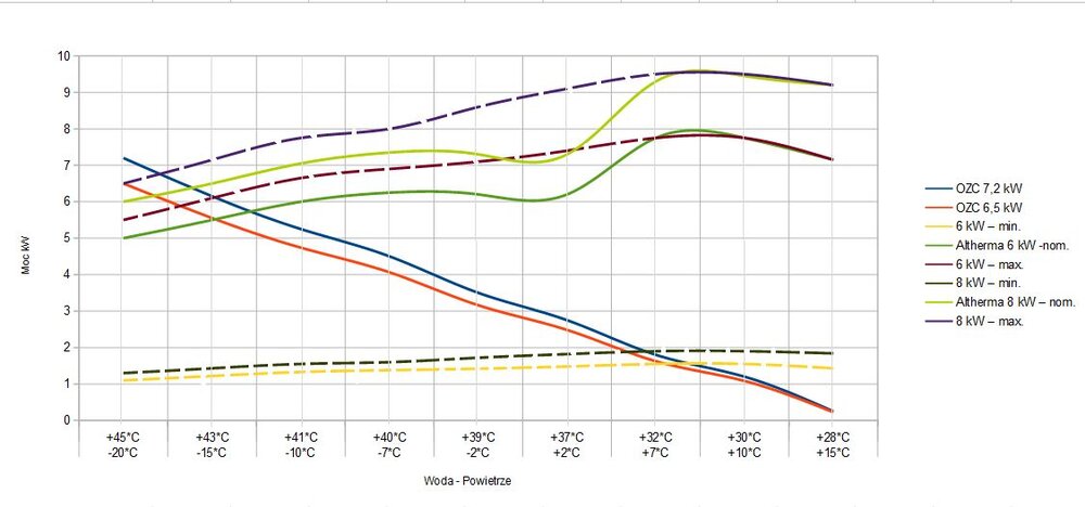

Andrzej5101 01.07.2022 13:33 Zgłoś naruszenie Udostępnij Napisano 1 Lipca 2022 (edytowane) Częstochowę - zaliczyłeś do II strefy ??? Wykres mocy Edytowane 1 Lipca 2022 przez Andrzej5101 Cytuj Odnośnik do komentarza Udostępnij na innych stronach Więcej opcji udostępniania

Andrzej5101 01.07.2022 14:27 Zgłoś naruszenie Udostępnij Napisano 1 Lipca 2022 luky007 napisał: do cze-wy to ja mam kawałek, widocznie jestem na granicy stref, dokładna lokalizacja na mapce podanej na cieplo.app nie zmienia wyniku. Myslalem o 6 KW z racji tonażu węgla jaki wystarcza zimą (latem 3 m-ce grzeje grzałką). Strefy ; Przeanalizuj wykresy mocy PC zamieszczone powyżej Cytuj Odnośnik do komentarza Udostępnij na innych stronach Więcej opcji udostępniania
Marco36 01.07.2022 20:41 Zgłoś naruszenie Udostępnij Napisano 1 Lipca 2022 (edytowane) luky007 napisał: Marco36 - mam bardzo podobno OZC do Twojego, czy jesteś zadowolony w wyboru 6 a nie 8 ? Jak widać po tabelce 8'ka dłużej nie pracuje na Grzałkach, a moce minimalne są chyba dość podobne. Drugi raz znowu wybrałbyś 6 KW? Ja to Ja - a Ty to TY. Gdybym miał drugi raz kupować. To pod kątem kosztów rozważyłbym zakup LG Therma-V 7 kW. A swoje wybory opisałem w temacie: Pompa Ciepła - powietrze woda - na grzejnikach - porady, uwagi https://forum.muratordom.pl/showthread.php?367213-Pompa-Ciep%C5%82a-powietrze-woda-na-grzejnikach-porady-uwagi luky007 napisał: https://cieplo.app/wynik/12hte - nie wiem jednak na ile to realne... bo spalam 2.2 - 2.5 tony ekogroszku na sezon - co wzgledem znajomych jest jakos dziwnie mało. Czyli potrzebujesz o 0,5 kW więcej mocy niż u mnie. Przy tym 7,3 kW miałem na początku, następnie dodałem 10 cm wełny na strychu, 3 cm XPS na podłogi na gruncie, przez co zszedłem z OZC w okolicę 7,15 kW. Jeszcze mam zamiar dać XPS na fundamenty 1 m poniżej poziomu gruntu, to powinienem zejść z OZC w okolicę 7,0 kW. Przy Twoim OZC, gdy nie będziesz poprawiał izolacji lub dokładał rekuperatora, to Daikin 8 kW będzie bezpieczniejszym wyborem. Licz, że jesteś na granicy stref, to mogą się trafić oba zakresy temperatur. Daikin 6 - 8 kW Daikin 6 kW - LG 7 kW Moce minimalne szacunkowo policzone na 30% mocy maksymalnej. Oficjalnie Daikin ani LG nie podają mocy minimalnych. Edytowane 2 Lipca 2022 przez Marco36 Cytuj Odnośnik do komentarza Udostępnij na innych stronach Więcej opcji udostępniania

Marco36 02.07.2022 08:17 Zgłoś naruszenie Udostępnij Napisano 2 Lipca 2022 asolt napisał: Daikin 8 kW nieoficjalnie moc minimalna 1,8 kW Czyli bardziej pasuje 30% z mocy nominalnej: - pytanie jeszcze, czy te 1,8 mocy minimalnej osiąga przy -20*C czy przy +2*C. Gdyby przy +2*C to wtedy cały wykres mocy minimalnej ulegnie przesunięciu w dół. Cytuj Odnośnik do komentarza Udostępnij na innych stronach Więcej opcji udostępniania
luky007 02.07.2022 12:09 Zgłoś naruszenie Udostępnij Napisano 2 Lipca 2022 Jeśli to rzeczywiście 30% to skutek tego taki ze różnica między 6 a 8 kw zaskutkuje 0.6KW poborem przez prawie cały sezon grzewczy (patrząc na wykres mojego pieca -3 do +7 to 90% sezonu grzewczego. Nie sensowniejszego jest grzanie grzałkami w okresach zimnych ? Myślałem że ta różnica jest mniejsza Cytuj Odnośnik do komentarza Udostępnij na innych stronach Więcej opcji udostępniania
Andrzej5101 02.07.2022 14:43 Zgłoś naruszenie Udostępnij Napisano 2 Lipca 2022 (edytowane) luky007 napisał: Nie sensowniejszego jest grzanie grzałkami w okresach zimnych ? Myślałem że ta różnica jest mniejsza PC ma sprawność ; - przy podłogówce w okolicy 4, - przy grzejnikach ok; 3,0, Silniejsza pompa w Twoim przypadku to; - szybciej nagrzana woda w zbiorniku CWU, - mniejsza ilość godzin pracy PC w sezonie, - mniejszy koszt eksploatacyjny sumaryczny, Warunek poprawnej pracy to; - moc grzejników dla zasilania 45/35 C > od mocy pomieszczeń, - zład wody to > 8kW * 20 l/kW > 160 l Edytowane 2 Lipca 2022 przez Andrzej5101 Cytuj Odnośnik do komentarza Udostępnij na innych stronach Więcej opcji udostępniania
Marco36 02.07.2022 18:28 Zgłoś naruszenie Udostępnij Napisano 2 Lipca 2022 (edytowane) luky007 napisał: ... Nie sensowniejsze jest grzanie grzałkami w okresach zimnych ? Myślałem że ta różnica jest mniejsza Twoje pieniądze, Twój dom i Twoja decyzja. Z tą różnicą, że te 0,6 kW różnicy między moim OZC a Twoim daje tyle, że u mnie Daikin 6 kW złapie temp. biwalentną w okolicy -13*C może -13,5*C, a uwzględniając moc maksymalną może przy -15*C. U Ciebie 6 kW złapie temp. biwalentną w okolicy -10,5*C, a przy max. może przy -12,5*C. Czyli od tych temp. pójdzie z grzałką. Z kolei 8 kW złapie u Ciebie temp. biwalentną w okolicy -14*C, a przy max. mocy około -16,5*C. Tylko nie wiem czy na tej mocy maksymalnej może pracować przez kilka godzin? Może być tak, że moc max. pociągnie przez 30 minut i zwolni do mocy nominalnej by schłodzić kompresor. I dopiero po schłodzeniu znowu na max. przez 30 min. Wniosek taki na podstawie pomp Kołton. Kołton wyraźnie pisze, że kompresor musi pracować w zakresie koperty mocy. A poza kopertą mocy nie może pracować dłużej niż 30 minut by nie doprowadzić do uszkodzenia kompresora. Nie wiem jak to jest z tymi maksymalnymi mocami, czy nie jest to przypadkiem na granicy koperty mocy. luky007 napisał: ... (patrząc na wykres mojego pieca -3 do +7 to 90% sezonu grzewczego. ... Zazwyczaj przyjmuje się że zakres -7*C do +7*C to 80% zimy. Edytowane 2 Lipca 2022 przez Marco36 Cytuj Odnośnik do komentarza Udostępnij na innych stronach Więcej opcji udostępniania
lion 05.07.2022 10:01 Zgłoś naruszenie Udostępnij Napisano 5 Lipca 2022 Jakiś czas dostałem odp. od Daikina, że wartość minimalną należy przyjąć ok. 20% wydajności maksymalnej, więc bliżej tego jest wartość, którą wskazał asolt. Cytuj Odnośnik do komentarza Udostępnij na innych stronach Więcej opcji udostępniania
luky007 05.07.2022 11:08 Zgłoś naruszenie Udostępnij Napisano 5 Lipca 2022 (edytowane) Dziękuję osobom które mi odpisały bo skłoniły mnie sprawdzić dokladnie audyt na ciepło.app , zastanaiwalo mnie skąd różnica w spalaniu ekogroszku (nigdy nie przekroczyło 2.5tony, zwykle 2.2). Wczytując się w kolejne punkty wyszło że podałem za cienkie ściany(grubość całkowita), oraz okna male liczy się 1/2. Wynik dosc drastycznie spadl http:// https://cieplo.app/wynik/12soi . Przedstawiciel Daikna nalega na 6kw... Edytowane 5 Lipca 2022 przez luky007 Cytuj Odnośnik do komentarza Udostępnij na innych stronach Więcej opcji udostępniania
Marco36 05.07.2022 11:53 Zgłoś naruszenie Udostępnij Napisano 5 Lipca 2022 (edytowane) lion napisał: Jakiś czas dostałem odp. od Daikina, że wartość minimalną należy przyjąć ok. 20% wydajności maksymalnej, więc bliżej tego jest wartość, którą wskazał asolt. Tak się zastanawiałem. Bo może Toshiba może to była inna firma podaje max., nominal i min., gdy sprawdziłem max. do min. to wychodziło mi modulacji do 25%. I tak się zastanawiałem, bo widać było po tym wyniku, że niektóre PC mają niższą modulację niż podawane zazwyczaj na forum 30%. Dlatego też dopytywałem czy 1,8 kW przy -20*C, czy przy +2*C. Licząc 20% od max., to dla 8 kW wychodzi min. 1,8 kW przy +2*C, a 6 kW moduluje wg tych danych do min. 1,5 kW przy +2*C. luky007 napisał: Dziękuję osobom które mi odpisały bo skłoniły mnie sprawdzić dokladnie audyt na ciepło.app , zastanaiwalo mnie skąd różnica w spalaniu ekogroszku (nigdy nie przekroczyło 2.5tony, zwykle 2.2). Wczytując się w kolejne punkty wyszło że podałem za cienkie ściany(grubość całkowita), oraz okna male liczy się 1/2. Wynik dosc drastycznie spadl http:// https://cieplo.app/wynik/12soi . Przedstawiciel Daikna nalega na 6kw... Z racji, że znajdujesz się na granicy stref bezpieczniej będzie przyjąć 6,5 kW. Gdyż CW przyjęło dla Ciebie łagodniejszą wersję II strefa do -18*C. W obliczu nowych danych zmienia się temp. biwalentna. Daikin 6 kW nawet licząc OZC 6,5 kW złapie temp. biwalentną w okolicy -15*C (to już jest przyzwoity wynik). Jeśli skorzysta z grzałki to sporadycznie, może nawet raz na kilka zim. Edytowane 5 Lipca 2022 przez Marco36 Cytuj Odnośnik do komentarza Udostępnij na innych stronach Więcej opcji udostępniania
