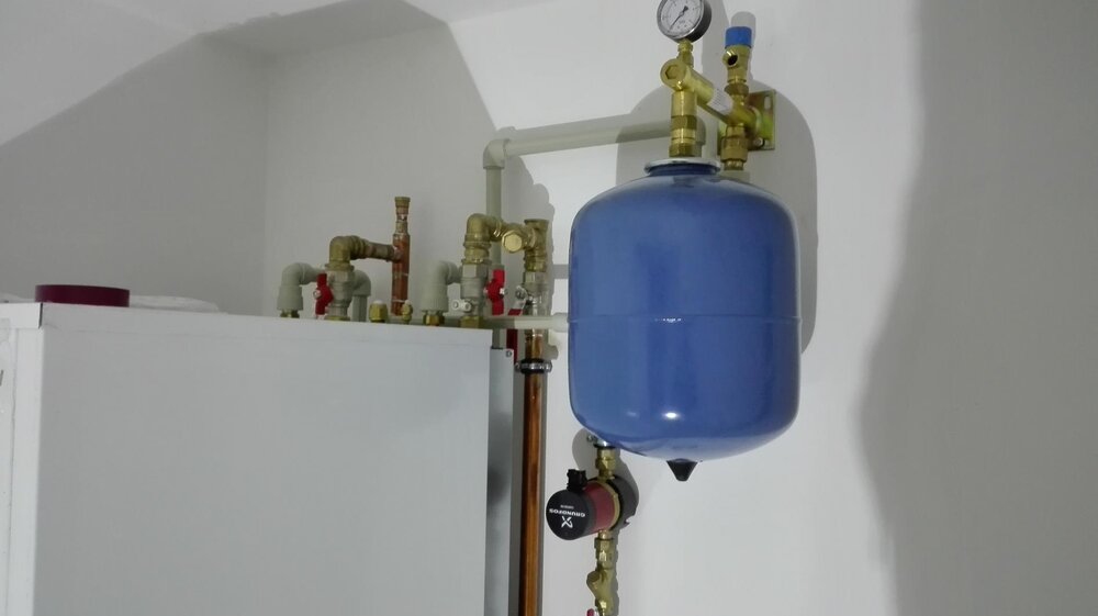

pagu 02.11.2017 10:31 Zgłoś naruszenie Udostępnij Napisano 2 Listopada 2017 (edytowane) Witam jestem własnie po hydraulicznym montażu Daikina ERLQ008CAV3 , EHVH08S26CB9W jak czytam tutaj o problemach to się trochę przeraziłem może ktoś by się wypowiedział na temat poprawności montażu , dodam że mam wyprowadzone przewody pod sterowanie strefowe w pokojach jednak nie muszę ich montować , podłogówka w całym domu 134m2 .na rurkach kana 18 I jak to jest z tym AFSDA tzn firma od której kupiłem i która mi montuje a nie ma autoryzacji Daikina nie może zrobić pierwszego uruchomienia żeby była gwarancja ? Edytowane 2 Listopada 2017 przez pagu Cytuj Odnośnik do komentarza Udostępnij na innych stronach Więcej opcji udostępniania

pagu 03.11.2017 17:23 Zgłoś naruszenie Udostępnij Napisano 3 Listopada 2017 Czytając ten temat dochodzę do jednego wniosku - Daikin jest bardzo wymagający technologicznie i dobrze zamontowany przez odpowiedniego instalatora po szkoleniach musi pracować jak trzeba - to tak jakby najnowszej klasy mercem jezdzić do do gościa który naprawia wartburgi i oczekiwać że ogarnie temat . Cytuj Odnośnik do komentarza Udostępnij na innych stronach Więcej opcji udostępniania
