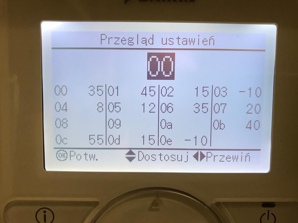

ww2703 18.11.2017 22:14 Zgłoś naruszenie Udostępnij Napisano 18 Listopada 2017 Dziś wieczorem sprawdzę u siebie, ale fabrycznie są 2C. EDIT: Mam u siebie ustawione 6-00 i 6-01 na 2. To jest powód dlaczego u was tak jest. Czasami jest tak, że jednego ustawienia nie zmienisz, jeśli nie zmienisz innego. Zobacz co masz w 6-01. W ogóle zrób zdjęcie ustawień jakie masz z początkiem 06. W Daikin Configurator tak jak i w menu sterownika nie mam możliwości zmiany parametru 6-00. Może zależy to od rodzaju pompy? Cytuj Odnośnik do komentarza Udostępnij na innych stronach Więcej opcji udostępniania
doktorant 19.11.2017 22:07 Zgłoś naruszenie Udostępnij Napisano 19 Listopada 2017 No i masz odpowiedź. Masz źle ustawione 6-0c i 6-0e. Sprawdź w opisie co to oznacza. Masz w 6-0e maks temp. Ustawiona 47C. Ja 60 abym mógł wygrzewac zbiornik raz w tygodniu.Po drugie zmień 6-0c czyli żądaną temperaturę powtornego dogrzania.Tak poza tym to komfort mam 43C, a eco 38C. Cytuj Odnośnik do komentarza Udostępnij na innych stronach Więcej opcji udostępniania
ww2703 21.11.2017 11:40 Zgłoś naruszenie Udostępnij Napisano 21 Listopada 2017 No i masz odpowiedź. Masz źle ustawione 6-0c i 6-0e. Sprawdź w opisie co to oznacza. Masz w 6-0e maks temp. Ustawiona 47C. Ja 60 abym mógł wygrzewac zbiornik raz w tygodniu. Po drugie zmień 6-0c czyli żądaną temperaturę powtornego dogrzania. Tak poza tym to komfort mam 43C, a eco 38C. Witam. Powróciłem z wartościami do tych wymienionych w instrukcji serwisowej i dalej nie mogę zmienić 6-00. Powraca wartość 10 po powrocie do menu ustawień czy też po restarcie systemu. Nie mam już pomysłów. Gdy podłączę się kabelkiem do althermy to w Configuratorze też nie mogę edytować tego parametru. Jest po prostu nieaktywny. Gdy dodam nowe urządzenie też to samo. Czyli producent w tym przypadku albo nie zezwolił na zmianę wartości albo jest od czegoś tajemniczego zależna. Wgrałem soft fabryczny, ustawiłem i dalej to samo. Cytuj Odnośnik do komentarza Udostępnij na innych stronach Więcej opcji udostępniania
doktorant 21.11.2017 13:45 Zgłoś naruszenie Udostępnij Napisano 21 Listopada 2017 Dobra, zróbmy inaczej. Mimo, ze nie jestem instalatorem pomp ciepła, a zwykłym użytkownikiem, to postaram się pomóc.Wstaw zdjęcia z ustawień systemowych dotyczących CWU. Są to m.in. to co wstawiłęś, ale też, E, 05, 02, 07. Cytuj Odnośnik do komentarza Udostępnij na innych stronach Więcej opcji udostępniania
ww2703 22.11.2017 05:41 Zgłoś naruszenie Udostępnij Napisano 22 Listopada 2017 (edytowane) Dobra, zróbmy inaczej. Mimo, ze nie jestem instalatorem pomp ciepła, a zwykłym użytkownikiem, to postaram się pomóc. Wstaw zdjęcia z ustawień systemowych dotyczących CWU. Są to m.in. to co wstawiłęś, ale też, E, 05, 02, 07. Witaj. Dzięki za chęci. Poniżej wszystkie ustawienia: Edytowane 22 Listopada 2017 przez ww2703 Łączenie postów. Cytuj Odnośnik do komentarza Udostępnij na innych stronach Więcej opcji udostępniania
