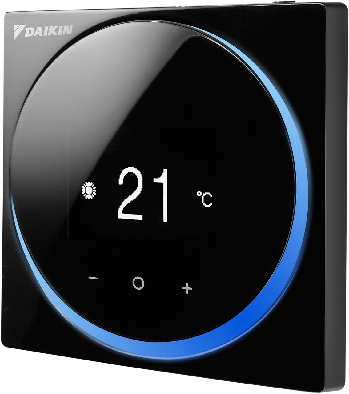

karster 29.03.2020 19:41 Zgłoś naruszenie Udostępnij Napisano 29 Marca 2020 Moja pompa to EGSQH10S18AA9W https://www.daikin.pl/pl_pl/products/EGSQH-A9W.html Tu np prezentowana: https://blog.karbon.com.pl/pc-gruntowa/gruntowa-pompa-ciepla-daikin-altherma/ Gdzie znaleźć (w jakim dokumencie np na stronie producenta) informację o kompatybilnych sterownikach/ panelach? Jeden z instalatorów powiedział mi, że niby można dowolny sterownik zamontować. Obecnie posiadam przy pompie ten (prawdopodobnie tak się on zwie: EKRUCBL4): Wg dystrybutora również najnowszy Madoka 3 będzie pasował: Dodatkowy sterownik chcę założyć w salonie by nie korzystać wyłącznie z pogodówki (przy zasilaniu 25'C i temperaturach w okolicy 0'C) mam za ciepło w domu (nawet powyżej 23'C). Pozdrawiam Karol Cytuj Odnośnik do komentarza Udostępnij na innych stronach Więcej opcji udostępniania

karster 29.03.2020 20:20 Zgłoś naruszenie Udostępnij Napisano 29 Marca 2020 EKRUCBL4):można powiesić w pomieszczeniu i aktywowac funkcje termostatu .Nie warto kupować madoki. Wiem, że jest taka opcja w ustawieniach instalatora dotycząca położenia sterownika, wystarczy wybrać "w pomieszczeniu", ale chcę mieć dodatkowy sterownik (łącznie dwa, przy pompie gdy bywam w kotłowni/ garażu od razu widzę co pokazuje panel + termostat do salonu). Wychodzi na to, że mam do wyboru tylko EKRUCBL4 lub ew madokę (tego nie jestem pewien), dlatego pytam Pozdrawiam Karol Cytuj Odnośnik do komentarza Udostępnij na innych stronach Więcej opcji udostępniania
