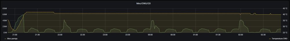

Marco36 29.11.2020 12:14 Zgłoś naruszenie Udostępnij Napisano 29 Listopada 2020 (edytowane) Mam pompę krótko od 14 października. Też już zauważyłem na wykresie, że w nocy dogrzała mi wodę, mimo że mam ustawione zatrzymaj. Więc nie wiem jak Daikin wymyślił sobie co ma zatrzymywać polecenie "Zatrzymaj" - ale nie działa intuicyjnie - tak jak by się oczekiwało czytając słowo zatrzymaj. editWłaśnie przeczytałem manuala pdf. I brak tam opisu "zatrzymaj".Z kolei nie rozumiem opisu funkcji dogrzewania. Myślałem, że jest to temp. jaką ma osiągnąć w chwili dogrzewania wody CWU - u siebie ustawiłem +48°C. Ale zastanawiam się po lekturze manuala, czy nie jest to temp. wody przy której ma uruchomić dogrzewanie - chyba fabrycznie miałem ustawione +43°C. - nie mam jeszcze podpiętej grzałki w bojlerze - czy dogrzewanie jest powiązane z grzałką? - czy nie? edit 2Przeczytałem o CWU w nowszym manualu z obecnego roku 2020. Wygląda, że jednak dogrzewanie jest to opcja 2. Czyli jest to temp. uruchamiająca dogrzewanie gdy temp. wody w bojlerze spadnie do takiej. Na razie u mnie raczej nieaktywna, gdyż w menu widzę tylko harmonogram. Brak tej drugiej harmonogram + dogrzewanie. Edytowane 29 Listopada 2020 przez Marco36 Cytuj Odnośnik do komentarza Udostępnij na innych stronach Więcej opcji udostępniania
