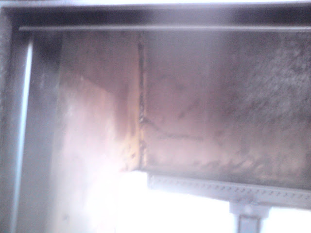

an-bud 20.12.2010 10:02 Zgłoś naruszenie Udostępnij Napisano 20 Grudnia 2010 http://lh5.ggpht.com/_RWKhEdg1GT8/TNHK1EAXutI/AAAAAAAACgM/J5sGF9ITNO0/s512/DSC01189.JPG możżna samym profilem Cytuj Odnośnik do komentarza Udostępnij na innych stronach Więcej opcji udostępniania

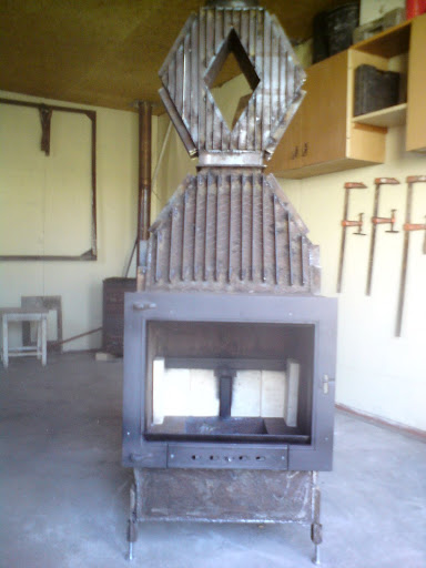

an-bud 20.12.2010 10:10 Zgłoś naruszenie Udostępnij Napisano 20 Grudnia 2010 http://lh6.ggpht.com/_RWKhEdg1GT8/TNHKsbqT67I/AAAAAAAACgI/8LWNwERGGfk/s640/DSC01188.JPG Cytuj Odnośnik do komentarza Udostępnij na innych stronach Więcej opcji udostępniania

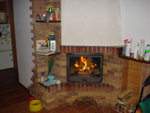

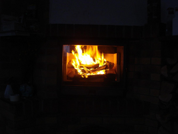

DonGemolo 20.12.2010 15:42 Zgłoś naruszenie Udostępnij Napisano 20 Grudnia 2010 (edytowane) Witam.Dzisiaj zakupiłem szamot i zrobiłem próbę generalną.Jednak przed wyczyściłem szybę.http://images46.fotosik.pl/458/b9f945c0db60f7b8gen.jpghttp://images50.fotosik.pl/477/f47f4d6f3ac2e631gen.jpghttp://images40.fotosik.pl/460/3a5cc579b363c796gen.jpgDelikatny niebieskawo-czerwony płomień.http://images43.fotosik.pl/477/268b19da51051bbbgen.jpgRóżnicę już widać. Edytowane 20 Grudnia 2010 przez DonGemolo Cytuj Odnośnik do komentarza Udostępnij na innych stronach Więcej opcji udostępniania
Rikmen 20.12.2010 20:04 Zgłoś naruszenie Udostępnij Napisano 20 Grudnia 2010 (edytowane) http://lh5.ggpht.com/_RWKhEdg1GT8/TNHK1EAXutI/AAAAAAAACgM/J5sGF9ITNO0/s512/DSC01189.JPG możżna samym profilem Kol. Ile to ustrojstwo ma kW? Pozdrawiam Rikmen:) Edytowane 20 Grudnia 2010 przez Rikmen Cytuj Odnośnik do komentarza Udostępnij na innych stronach Więcej opcji udostępniania
szczukot 20.12.2010 21:30 Zgłoś naruszenie Udostępnij Napisano 20 Grudnia 2010 Moc kominka nie zalezy od jego wygladu a od tego ile drewna mozna wlozyc. Mysle, ze ten ma z 16 kW ? Fantom Cytuj Odnośnik do komentarza Udostępnij na innych stronach Więcej opcji udostępniania
