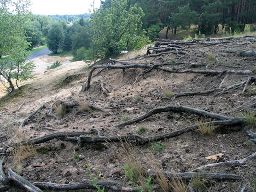

Elfir 06.02.2008 08:14 Zgłoś naruszenie Udostępnij Napisano 6 Lutego 2008 Omiń co najmniej 1 m od pnia. Sosna często prowadzi korzenie płytko i szeroko - można się o tym przekonać wedrując po piaszczystych leśnych duktach. Cytuj Odnośnik do komentarza https://forum.murator.pl/topic/95639-ogrodzenie-przy-drzewach/#findComment-2273555 Udostępnij na innych stronach Więcej opcji udostępniania

Haynauer 06.02.2008 10:28 Zgłoś naruszenie Udostępnij Napisano 6 Lutego 2008 Omiń co najmniej 1 m od pnia. Sosna często prowadzi korzenie płytko i szeroko - można się o tym przekonać wedrując po piaszczystych leśnych duktach. pozwole sie nie zgodzić.... często korzeńie sosny to jeden korzeń jak u marchewki, zwłaszcza tych rosnących na piaskach z niskim poziomem wód... zawsze mozna obkopać i zobaczyć jakie ma korzenie, a nawet poprzerzynać te od strony ogrodzenia... sośnie nic sie nie stanie, jest drzewem bardzo odpornym... Cytuj Odnośnik do komentarza https://forum.murator.pl/topic/95639-ogrodzenie-przy-drzewach/#findComment-2273841 Udostępnij na innych stronach Więcej opcji udostępniania
Elfir 07.02.2008 07:35 Zgłoś naruszenie Udostępnij Napisano 7 Lutego 2008 pozwole sie nie zgodzić.... często korzeńie sosny to jeden korzeń jak u marchewki, zwłaszcza tych rosnących na piaskach z niskim poziomem wód... Ja najczęściej widuje korzenie na wierzchu. Więc mogłabym się nie zgodzić z twoim zdaniem. Dlatego napisałam "często" a nie "zawsze". Po prostu wszystko zalezy od siedliska. Dlatego doradzam bezpieczny odstęp, który nie powinen być kłopotliwy do wykonania ani znaczaco nie zmniejszy działki. Może za to stanowić ciekawy element architektoniczny. Cytuj Odnośnik do komentarza https://forum.murator.pl/topic/95639-ogrodzenie-przy-drzewach/#findComment-2275612 Udostępnij na innych stronach Więcej opcji udostępniania

Elfir 07.02.2008 11:39 Zgłoś naruszenie Udostępnij Napisano 7 Lutego 2008 Właśnie coś takiego miałam na myśli:http://lh3.google.com/fotorajder/RqR7L9n_H3I/AAAAAAAAAxk/DYQytQfez6w/239_3921a.jpg? http://img104.imageshack.us/img104/6735/korzeniesosny1webfm0.jpg http://img65.imageshack.us/img65/2618/korzeniemgla2webmc9.jpg Cytuj Odnośnik do komentarza https://forum.murator.pl/topic/95639-ogrodzenie-przy-drzewach/#findComment-2276187 Udostępnij na innych stronach Więcej opcji udostępniania
