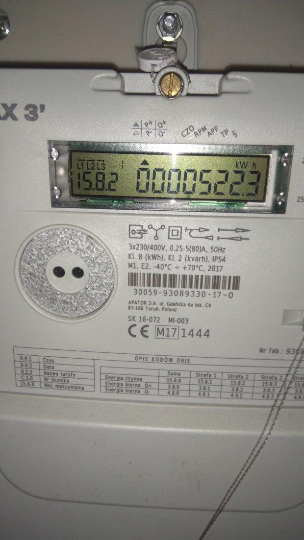

paweł 40 22.01.2019 17:39 Zgłoś naruszenie Udostępnij Napisano 22 Stycznia 2019 nie wiem, czy to odpowiedni dział ale zapytam, mam takie zużycie prądu jak na zdjęciach czy to jest już faktyczne zużycie energii czy jeszcze się to jakos przelicza? jesli juz faktyczne to liczę tak, że np.zużycie z pierwszego zdjęcia 522,3kwh x 0,30gr ? dobrze to liczę? Cytuj Odnośnik do komentarza Udostępnij na innych stronach Więcej opcji udostępniania
Kaizen 22.01.2019 18:12 Zgłoś naruszenie Udostępnij Napisano 22 Stycznia 2019 czy to jest już faktyczne zużycie energii czy jeszcze się to jakos przelicza? Tu masz aktualne wskazanie. Nawet nowy lucznik nie musi mieć 0 na starcie - więc musisz odjąć poprzednie wskazanie, żeby wyjść na zużycie. Cytuj Odnośnik do komentarza Udostępnij na innych stronach Więcej opcji udostępniania
Pratchawiec 22.01.2019 19:30 Zgłoś naruszenie Udostępnij Napisano 22 Stycznia 2019 nie wiem, czy to odpowiedni dział ale zapytam, mam takie zużycie prądu jak na zdjęciach czy to jest już faktyczne zużycie energii czy jeszcze się to jakos przelicza? jesli juz faktyczne to liczę tak, że np.zużycie z pierwszego zdjęcia 522,3kwh x 0,30gr ? dobrze to liczę? Witam Jeśli nie masz zainstalowanych tzw. przekładników prądowych to rozumujesz prawidłowo. Odczytana liczba wskazuje ilość zużytych kilowatogodzin. Jeśli natomiast takie przekładniki masz, co stosuje się w większych instalacjach, wynik należy pomnożyć przez stałą przekładnika. W domowych instalacjach najczęściej "10", co oznacza, że zużycie z pierwszego zdjęcia wynosi 5223 kWh. Pozdrawiam Pratchawiec Cytuj Odnośnik do komentarza Udostępnij na innych stronach Więcej opcji udostępniania
