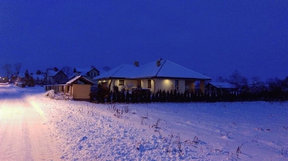

CityMatic 15.01.2017 18:03 Zgłoś naruszenie Udostępnij Napisano 15 Stycznia 2017 A u Mnie Zimmmmaaaaa! pełną gębą Prócz oczywiście wcześniejszych mrozów do -20*C , teraz śnieg Cytuj Odnośnik do komentarza Udostępnij na innych stronach Więcej opcji udostępniania
