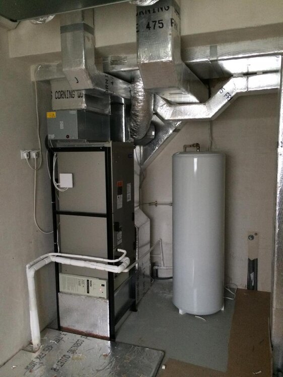

Co mamy zainstalowane?
Pompa ciepła Carrier z agregatem zewnętrznym i nawilżaczem tej samej firmy. Do tego filtr elektrostatyczny.
MaleIMG_2645.thumb.jpg.7d47410d401d93fd825ec2d2fe52594b.jpgMaleIMG_2647.thumb.jpg.7730b36d83958fb0ce2bed4b43e2a942.jpgMaleIMG_2585.thumb.jpg.e3bc7196bdd540304f67536b9c391390.jpg
W całym domu rozprowadzone są kanały nawiewne w podłogach (w pokojach, kuchni, górnej łazience i wiatrołapie), natomiast wywiewne są na górze w ścianach (w kuchni, łazienkach i korytarzach).
Montowała to wszystko firma, która jest chyba najbardziej znana w Polsce z tego typu ogrzewania (PK) Dlaczego oni? Bo wszystkie inne firmy (nawet jeśli robiły tylko wentylację mechaniczną) widziały same problemy. Wszyscy chcieli robić nawiewy na górze, a my na piętrze zrezygnowaliśmy ze stropu, więc nie było gdzie schować instalacji. PK zrobił nawiewy na dole i po sprawie. Druga sprawa to bilans wywiewu i nawiewu. Wszyscy twierdzili, że mamy za mało tzw. pomieszczeń brudnych do zrobienia wywiewów. PK jakoś sobie z tym poradziło.
