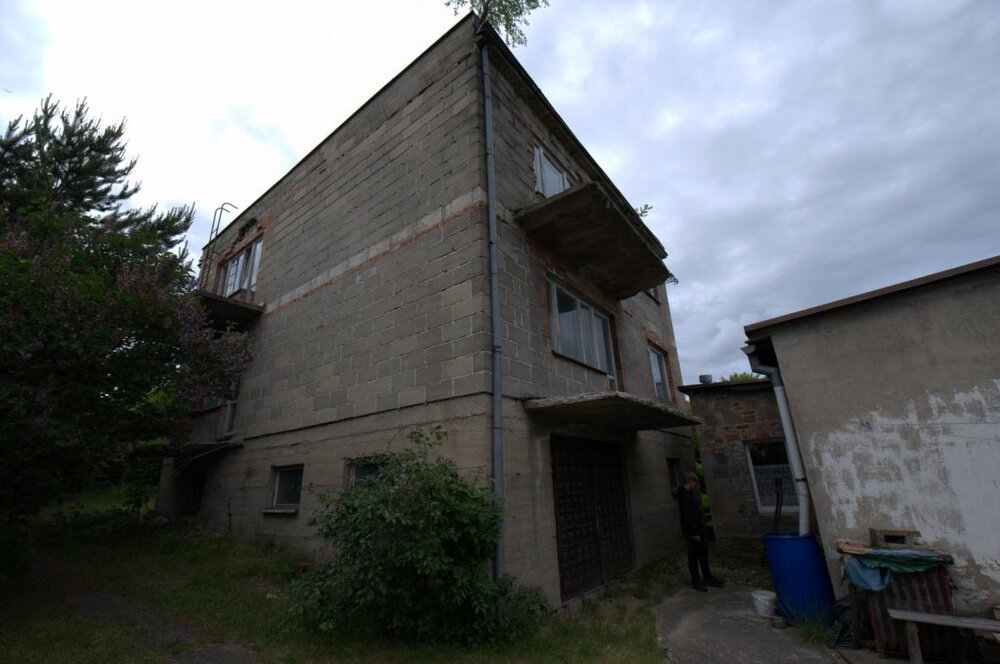

Na działce stały wtedy dwa domy. Mały, zbudowany w latach '50 dwudziestego wieku, to parterówka zbudowana z tego, co było, a że niewiele było, to i dom d*py nie urywa. Jakieś 70 m2 powierzchni użytkowej, dach pulpitowy, kryty papą, więźba to ociosane sosny, położone bezpośrednio na ścianach zewnętrznych. Brak wieńca, strop Kleina w niskiej piwnicy, ściany z żużlobetonowych pustaków i, oczywiście, brak jakiejkolwiek wentylacji kończy obraz tego domku. Dom bez ocieplenia potrzebował jednak tylko 12 kw do ogrzania wnętrz, co powoduje, że dla jednej osoby wystarczy do zamieszkania. Zgodnie z umową z wujkiem, mam mu pomagać w utrzymaniu tego domu, co zresztą i tak od lat robię (w końcu jest moim ojcem chrzestnym!). Problem w tym, że wujek jest uparty i remont idzie jak krew z nosa :)
Nie mniej jednak, dom na działce zostaje, trzeba go ująć z planie zagospodarowania i ogólnie tak zaprojektować mój dom, żeby jakoś na tej wspólnej przestrzeni żyć.
Miejsce by było, ale pod warunkiem zburzenia drugiego domu. Ten był kostką PRL-owską. Piwnica, dwie kondygnacje mieszkalne i stropodach betonowy z izolacją ze... szlaki (żużla).Gdyby ktoś nie wiedział, to jest taki odpad z pieców hutniczych, wypalony węgiel, który ma częściowo zamknięte pory, więc może służyć jako termoizolator. Pół metra zamokniętej szlaki (dziesiątki ton na stropodachu!) pod uszkodzoną papą zrobiło swoje: pęknięcia ścian nośnych na każdej kondygnacji, zielony mech w pomieszczeniach, a nawet drzewko rosnące na dachu z korzeniami w owej szlace to widoki skłaniające do decyzji o wyburzeniu.
Obydwa domy były od siebie oddalone o 70 cm (to nie pomyłka), ponieważ po wybudowaniu nowego domu stary miał być rozebrany. Życie pokazało jednak, że wyburzony miał zostać ten nowy, acz kompletnie zaniedbany budynek. W jego miejsce wejść ma nowy dom, też podpiwniczony, oddalony od małego domku o tyle metrów, ile wynosi promień skrętu przeciętnego samochodu osobowego. Dzięki temu wjazd do garażu w piwnicy domu odbywał by się bezstresowo, a i między domami powstałoby podwórko, na którym można zostawić samochód, przyjąć auta gości czy choćby oddalić obydwa budynki od siebie, co jest zdrowe samo w sobie.
Tak to wyglądało wtedy: DSC_4179.thumb.jpg.6f7fd6024e33d5da5f9ca511eee30a50.jpg
Tak więc musiałem wyburzyć dom z betonu i nie uszkodzić innego domu, który trzymał się kupy dzięki tynkom. Niełatwa sprawa....
