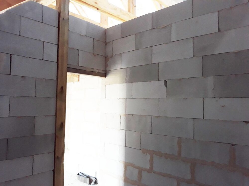

	  Mocowanie drewnianego nadproża do słupa.Anax dodał a topic → w Ściany, okna, stropy, kominy, garaże Witam Chodzi o sposób mocowania drewnianej belki (nadproża) do słupa. Mój KB twierdzi, że takie mocowanie jest dopuszczalne, ja jako laik mam wątpliwości. Jakoś słabo to wygląda. Czy ktoś z forumowiczów ma podobną sytuację ? Czy powinienem domagać się poprawienia mocowania ? Poniżej fotki.
