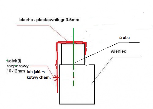

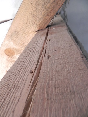

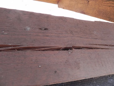

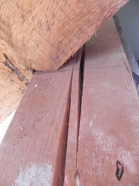

Dziekuje za porady. W dniu dzisiejszym dekarz wzmocnił w kilku miejscach stalowymi blachami długosci 30 cm i wysokosci murłaty z dwuch stron, przewiercając murłate i wkładając szpilki.
Znalazłem zdiecie ( przerobiłem).Ktos mial inny problem kiedyś.Doradzał wtedy min. Pan A.W Moze coś takiego? Przecież za rozbiórkę dachu i ponowne zrobienie zapłace krocie.......... a i inne rzeczy trzeba bedzie robić na nowo ( alarm pociągniety, prąd, ocieplenie szczytów, rynny itp.)
Moze jakies stalowe opaski założyć z mocowaniem ( wygiętą) od wewnątrz na wieniec i na zewnątrz wygietą -zachodzącą na murłate?

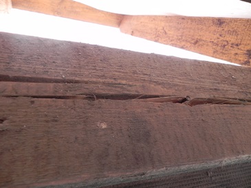

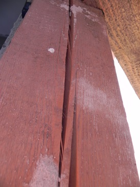

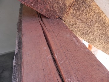

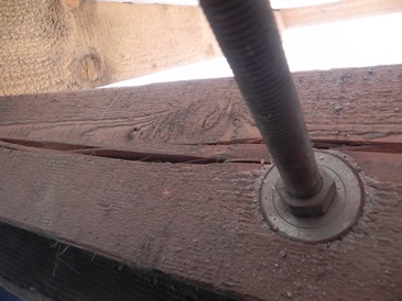

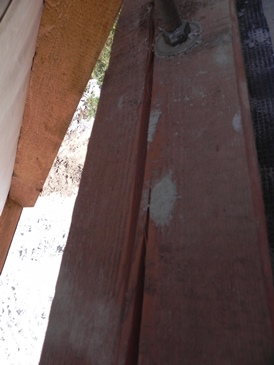

Witam, Dach zrobiony rok temu. Dzisiaj zauważyłem, ze nad częścią niższą domu ( nad garażem) jest jedna murłata od góry jest pęknięta na całej długości. Pęknięcia są ( patrząc od wewnątrz domu) za śrubą mocującą murłate do wieńca, czyli krokwie wypychają tą czesć murłaty na zewnątrz ( tą która nie ma mocowania do wieńca). Są to dośc duże pękniecia ( nawet do 1 cm) i dosc głebokie ( weszła na calą długosc wykałaczka). Mam juz okna, tynki wew. wylewki, inst. elekt. Co robić ? Skrecać tą murłate poziomo ( dwie pękniete czesci) czy rozbierać cały dach nad garażem i ją wymieniać?
