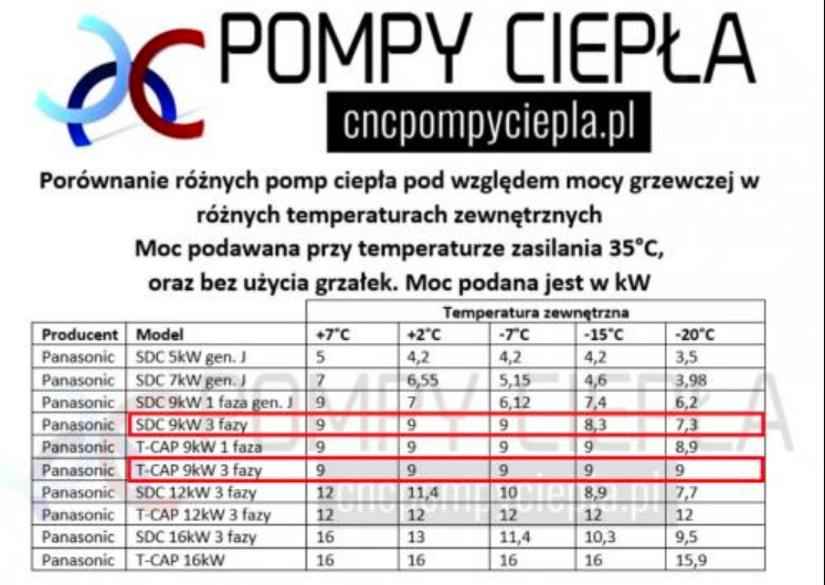

Wielka bzdura - wręcz odwrotnie; - dlatego są markowe
To jest błędne założenie; -obie będą zachowywać się tak samo > 0 C, - sprzedawcy coś kręcą, Ja zastanowił bym się nad 12kW/TCap/3f ; - moduluje się tak samo nisko jak 9kW/ T-Cap > 0C, -w ujemnych temperaturach wytworzyć może więcej mocy - jeśli będzie taka potrzeba , -9kW/T-CAP - to ograniczona programowo pompa 12kW/TCap

Wg; mojej wiedzy - zużyją tyle samo, TCap - to ''mercedes'' wśród Panasa, Użytkownicy 9kW/TCap - chwalą tą pompę
