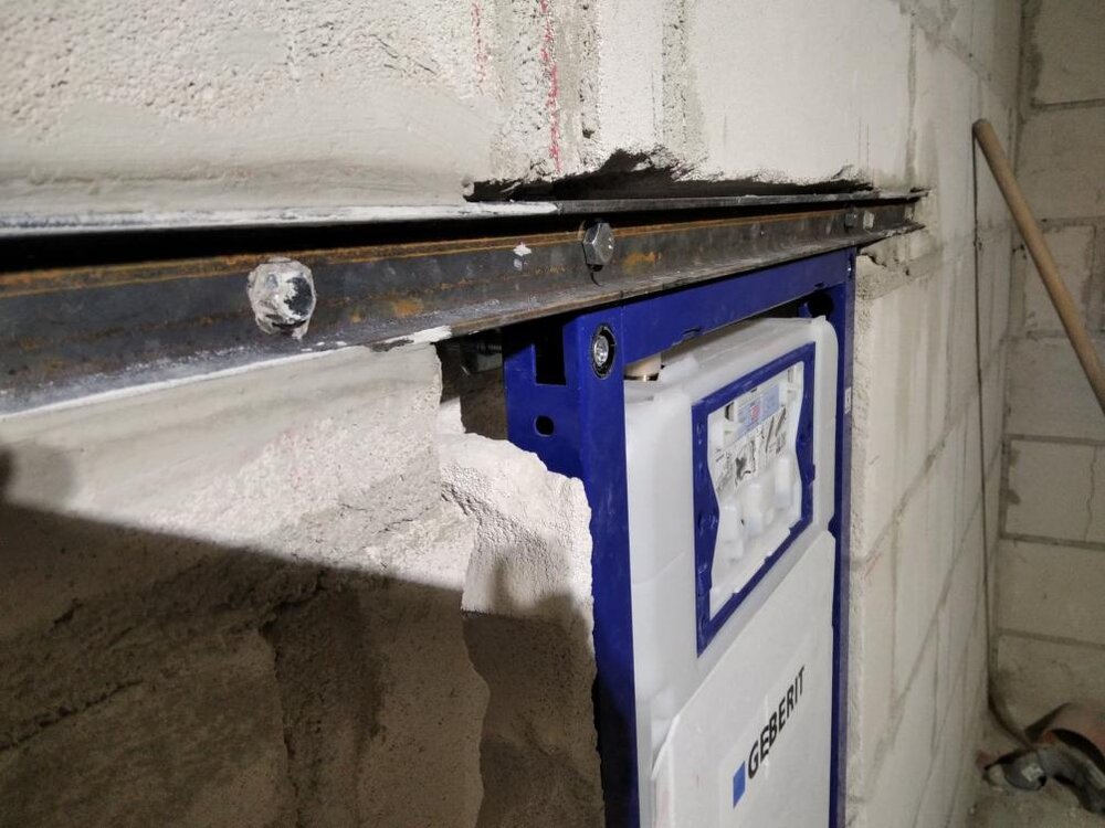

Dzień dobry, Jak pisałem wcześniej beton komórkowy to żądne podłoże pod mocowanie czegokolwiek. Jeżeli to możliwe to proszę o ocenę techniczną czy tak zamocowany w górnej części stelaż będzie się ,,trzymał mocno " Nad stelażem wkułem ceownik hutniczy chyba 40x20 ścianki dość grube. Na ceowniku zamontowałem oryginalne łapy z kompletu geberita. Ceownik został przykręcony do ściany w czterech miejscach śrubami z kołkami 12 mm i długości 18 cm. Przed przykręceniem na powierzchnie pod ceownikiem .narzuciłem trochę gipsu, aby przykręcony cewnik miał jednolite równe podłoże. Czy takie kołki utrzymają siły działające w jakimś stopniu wyrywająco ze ściany w górnej części montażu. Na środku ceownika zostawiłem mała dziurkę w razie konieczności złapania tego szpilką przez ścianę. Czy tak zamontowany zda egzamin? Pozdrawiam

Dzień dobry Wszystkim Drodzy Forumowicze z tytułu tego iż ściana z betonu komórkowego to nie chciałem montować stelaża ciężkiego wiszącego bo popularny ,,pustak " to nie jest materiał któremu ufam w takiej np. sytuacji. . Zakupiłem więc taki do zabudowy lekkiej z nóżkami i wkułem go w ściane. Wszystko przebiegło bez problemu i juz wiem, że bedzie to ,,działać ". Problem z jakim sie do Was zwracam dotyczy nie samego stelaża, nie wkucia go w ściane, ale dotyczy problemu z doprowadzeniem wody do spłuczki. Nie byloby problemu również z tym gdyby nie kolejność prac na budowie. Geberit wkuty, za chwile musze go obrobić płytą podwóją od czoła, na to rzucę siatke siegającą na ,,pustak " i zaciagne klejem. Tak obrobiona ściana bedzie czekała kilkanaście dni na kładzenie tynku gipsowego. Wode planuje doprowadzić po tynkowaniu i mam problem jak potem podpiąc wodę do spłuczki kiedy sciany beda otynkowane. Gdyby chodziło o jakieś inne miejsce nie byloby prolemu, bo wykułbym bruzde i doprowadził wode. Tutaj niestety wszystko juz bedzie zabudowane, zatynkowane i koniec. Czy na obecnym etapie wyjsc może docelową rurą w dole sciany i potem ją wpiąć w instalację zimnej wody. Bardzo proszę o wskazówki. Pozdrawiam Wkuty geberit:
