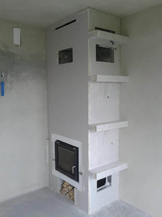

Na dzień dzisiejszy kominek przybrał taki kształt jak na zał fotce... Pytanie dotyczące ramki portalowej z aglomarmuru nadal aktualne..... Ale za niedługo sam chyba organoleptycznie odpowiem sobie na to pytanie..... Szkoda że nikt nie ma takiej ramki......

Witam. Nie znalazłem podobnego tematu, a jeżeli taki przeoczyłem to proszę o wyrozumiałość. Obudowę kominka wykonałem z płyt żaroodpornych "Izol". Płyty wzmocnione są konstrukcją z profili do zabudowy KG. Od frontu chciałbym przymocować na kleju ramkę portalowa z aglomarmuru ( listwy o grubości 2 cm, szerokości 10 cm. ), coś jak na załączonej fotce. I tutaj moje pytania: - czy płyty wytrzymają ciężar ramki ( ramka od dołu była by podparta na płycie żaro KG )? - czy aglomarmur nadaje się na taka ramkę? - jaki klej zastosować do mocowania ramki? Pozdrawiam...
