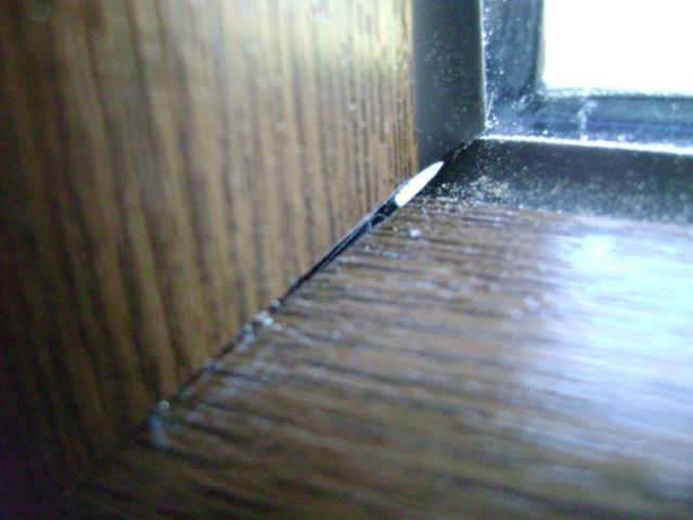

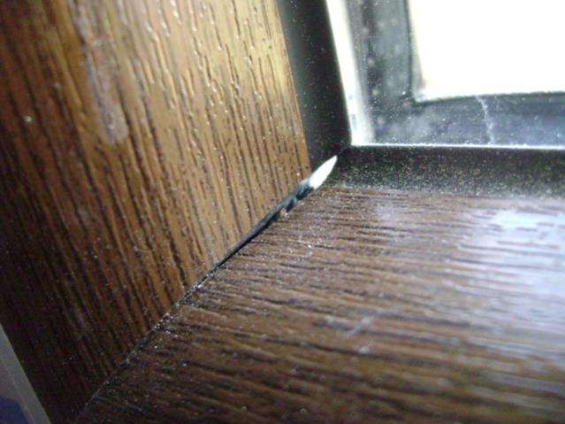

Szczelina w narożniku listwy przyszybowej
Omen odpowiedział Omen → na topic → Okna, okna dachowe, drzwi, bramy garażowe
Moim skromnym zdaniem to jest wadliwie przycieta - po łuku listwa, każde naroże jest ze szczeliną... -
Witam. W nowo zamontowanych oknach ujawniłem że w narożach łączenia listwy przyszybowej widoczne są szczeliny jak na fotce. Reklamować taka fuszerkę? Jak to można naprawić - wymiana na nowe listwy czy inaczej? Profil Veka, producent KNS ( Śl. Fabr. Okien)
