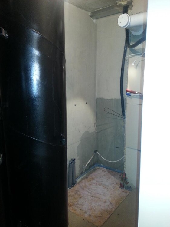

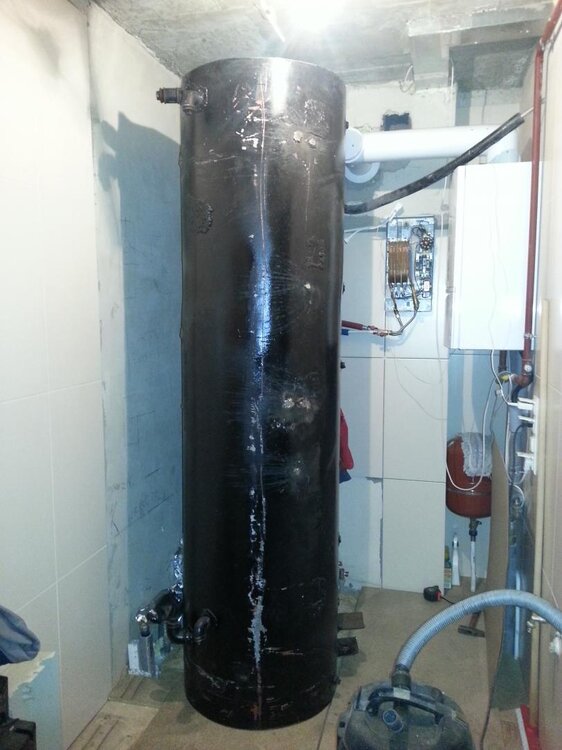

  2. Dwie połączone beczki. Jeszcze nie ustawione, bo studiuję temat opomiarowania, ocieplenia i pompek
  3. Co sądzicie: keramzyt + perlit,a może perlit i wydmuszki z jaj przepiórczych? Przydało by mi się coś dowiedzieć jeszcze przed ostatecznym rozwiązaniem (jak kolwiek to brzmi ) dowiedzieć się co tam wsypać (przypominam, że najbliżej sciany będze u mnie jakieś 15cm) na razie planuję bardzo szczelne wykończenie ścian w kącie, w którym ma to wszystko stać. Zwłaszcza strop akermana 30cm powyżej -wlazło tam 15 butelek pianki No i na razie planuje sam perlit. Ma ktoś jeszcze jakieś pomysły? Włożyłem w to tyle serca, że już mnie nawet koszty nie przerażają. Proszę o poradę.
  4. Dużo roboty, nie ma gwarancji szczelności. U mnie wychodzi, że w punktach stycznych do równoległych ścian wyjdzie ok.15cm. Trochę się tym martwię. Wiem, że już było o tym problemie, że można by np. takie pasy aeorożelu nakleić albo coś tylko co? Teoretycznie ściana z betonu komórkowego też jest jakimś tam izolatorem
  5. A jaka powinna być? Bo też się zastanawiałem
  6. U mnie też zbiornik stoi na pierścieniu i na płycie osb. Jak będzie wszystko gotowe to wstrzyknę w tą przestrzeń piankę. Z tym hełmem to sam nie wiem, bo nie ociepla się ścian od środka , ale jakby to było w tym konkretnym przypadku?
  7. No to w takim układzie ponawiam to co już napisałem: świetna robota !
  8. Fajnie Ci to wyszło. Jeden obraz=1000 słów. Takich fotoinformacji nabardziej mi brakuje tu na forum. Jak patrzę na tą plątaninę rur to się zaczynam martwić -cała fabryka. Opisz troszkę co tam zrobiłeś i dlaczego. Zastanawia mnie np.: -Co to jest, co wygląda jak rura ok. fi 100mm i do tego leci taki biały kabel od skrzynki na kominie? -Czy bufor stoi na posadzce bezpośrednio i jeśli tak to czy coś będziesz z tym robił -podkładał, izolował. Chyba nic nie stoi na przeszkodzie żeby tam coś podłożyć -Co z wytrzymałością stropu w tym miejscu. Czy pod spodem są jakieś sciany na których się to wszystko może oprzeć i jeżeli jest jescze jedna kondygnacja to czy też jest podparcie? -Co jest podłączone do spływu kanalizacji tam przy kominie -Co to jest u samej góry i w połwie bufora -wyglada jak takie sterczące pręty -Wyglada też, że w okolicy połowy wys. masz 3 króćce. Napisz proszę do czego służą -Gdzie umieściłeś naczynie wzbiorcze -Jeszcze z pytań dodatkowych: co by sie stało gdyby ta firma psiknęła jeszcze pianą na ściany szczytowe. Powstałby taki chełm Aha i najważniejsze pytanie: JAK TY TO TAM WNIOSŁEŚ ??? Świetna robota:bye:

  23. Adam znowu zniknął. Trochę się nie dziwię, bo wątek okresowo jest odświeżany. W koło to samo. Opasły materiał, ciężko się czyta a i tak robimy błędy jak yahabe. Ale i tak warto przeczytać. Dzisiaj wniosłem z kolegami bufor do domu cały projekt zajął mi z przerwami 1,5 roku a tu jeszcze naczynie, kominek, no i OPOMIAROWANIE ! Z tym mam największy problem, bo mało było dyskusji. Są inne wątki ale mało łopatologiczne. Pochwalcie się trochę jak wam działa?
