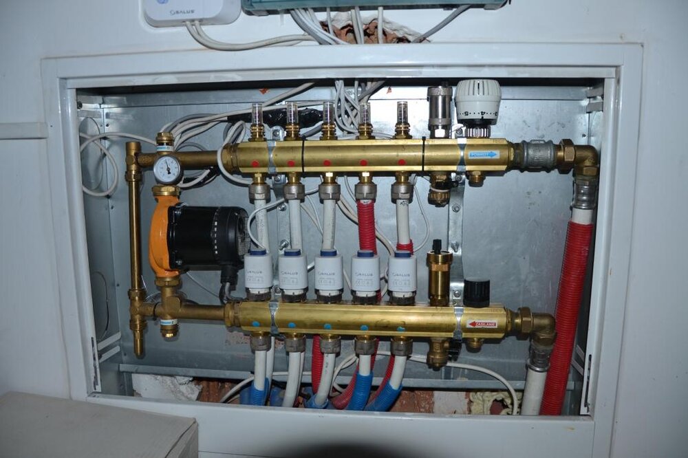

Tak mam dokładnie taki sam rozdzielacz. ja mam ustawione 38-40 stopni na podłogę i na kotle 60-62. Grzeje już kolejny dzień i nie mogę podnieść temperatury w domu do żądanych 23. Czuje że płytki są ciepłe oczywiście nie wszędzie to znaczy że grzeje ale za cholerę nie dźwiga temperatury w łazience już kolejny dzień mam 19.5 i nie da się tam wykapać bo zimno. Wiem że każdy z nas odczuwa inaczej ale co zrobić żeby temperatura się podniosła. Co do zasilania na belce jak napisał Przemo1 do ja tam nie mam nic mam jakaś czarną nasadkę którą jak odkręcę to to widać normalną wkładkę na którą przykręca się głowice termostatyczną , więc jak tam sterować ? Zestaw mam taki sam moja kobita mi już na głową stoi że jej zimno a ja już nie mam pomysłów gość który to zakładał mówi że wszystko OK
zwykłe purmo compact ale mi chodzi o rozdzielacz ogrzewania podłogowego. Bo grzało mi dziś całą noc i nawet o pół stopnia nie podgrzało a nawet spadła temperatura. Gdzie może być przyczyna.
Witam Panowie mam pytanko czy wy na swoich rozdzielaczach na wejściu wody z kotła do rozdzielacza musicie mieć temperaturę wyższą - ja muszę mieć tzw Deltę wyższą o 20 stopni od temperatury zadanej na podłogę - np na podłogę ustawiam 45 to na kotle muszę 65. Jakiś absurd dla mnie ale ja nie mam tej różnicy to nie umiem dogrzać do określonej temperatury w pokoju bądź łazience. Mam kocioł Viessman a rozdzielacz TECE.

Witajcie Panowie No to powiem wam że dobiliście mnie na maksa co ja teraz mam zrobić byli już ludzie z dwóch firm i wszyscy powtarzają że wszystko jest w porządku. Dziś byli "fachowcy" co zakładali - od nowa podłączyli listwę i odpowietrzyli mi wszystkie obiegi na podłogówkach. Co do kaloryferów to są podłączone bezpośrednio pod kocioł i zasilane prosto z niego. Co do podłogówki cały wkład ze zdjęcia został niezmieniony w szafce. Już ręce mi opadają.

Witam po krótkiej przerwie niestety ... drodzy koledzy około 10 stycznia był u mnie ten nieszczęsny fachowiec i wcisnął mi sterownik radiowy do podłogówki bo stwierdził że może tamten co wisi na ścianie źle odczytuje temperaturę , dodatkowo odpowietrzył mi instalacje weszło ze 40 litrów wody masakra jakaś , od kilu dni znów problemy z instalacją aby ogrzać łazienkę do 22.5 stopnia potrzebuje około 4 - 5 godzin to samo na salon. Mam pytanie dotyczące zdjęcia które załączam i tam też ono widniej czy rurki które zaznaczyłem na fotce maja być ciepłe ? Ponadto jak rozpoznać czy gdzieś w instalacji mam nieszczelność bo znów wydaje mi się ze instalacja się zapowietrzyła.
