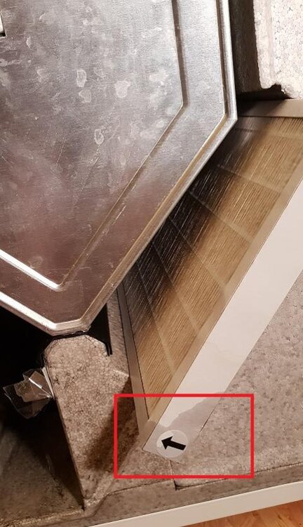

Moich obserwacji ciąg dalszy. Po tygodniu wybrałem się na strych zobaczyć jak sytuacja po "naprawie" rekuperatora. Sucho.... znaczy się działa..... Otworzyłem pokrywę filtrów i ukazał mi się mokry filtr na nawiewie. Mokra była ramka po całej długości filtra i kawałek bocznej ramki, co widać na zdjęciu: Po wyjęciu filtra widać, że mokro jest przy wymienniku od strony nawiewu, czyli po drugiej stronie co zamontowany okapnik. Po stronie okapnika jest w porządku, skropliny ściekają do odpływu, wentylator wywiewny jest suchy. I teraz jestem przekonany, że gdybym nie wymienił fabrycznej wygniecionej gąbki na kauczuk to miałbym znowu rekuperator zalany, a tak mata kauczukowa dobrze uszczelniła połączenie, co uniemożliwiło spłynięcie wody na dół. Pozostaje kwestia tego, dlaczego woda spływa po drugiej stronie wymiennika. Wydaje mi się, że może to być spowodowane ustawioną zbyt niską wydajnością... u mnie było 50 m3/h. Zwiększyłem teraz do 80 m3/h, jak miałem poprzednio, kiedy filtr przez kilka dni był suchy. -
