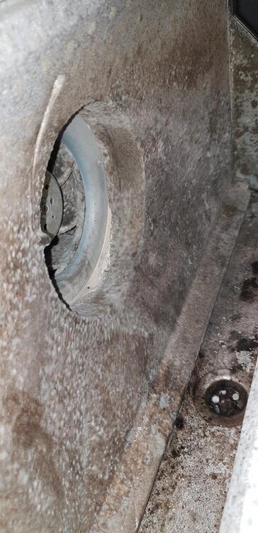

Co najlepsze, ten badziew jest nadal sprzedawany z tą samą wadą. Nie wprowadzono żadnych modyfikacji. W sobotę spróbuje ten szmelc zmodyfikować według koncepcji kolegi pgrad. Dodatkowo wymienię gąbkę, która się wygniotła i nasiąka. Kupiłem matę kauczukową. Poniżej zdjęcie dolnej kształtki styropianowej. Nie jest to co prawda moja, ale właśnie tak może ona po pewnym czasie wyglądać. Obudowa w takim urządzeniu też pewnie nie wygląda dobrze.... o ile się jeszcze nie rozsypała. -

Możesz mieć blachę pordzewiałą i w zwiazku z tym podstawę styropianową brudną od rdzy. -

Na wiosnę myłem wymiennik i syfu w środku nie zauważyłem. Fakt, że delikatnie podciekał już rok temu, ale nie lało się z niego tak jak teraz. -

Zmuszony zostałem do wyłączenia z powodu "powodzi". W dolnej części styropianu zrobiła sie dziura w komorze nawiewnej - tam gdzie jest jakby wycięcie pod drugi syfon. Styropian w tym miejscu jest cienki i rozsypał się. Wczoraj natomiast kilka godzin go myłem i czyściłem, od lata zrobiło się coś takiego, jak na zdjęciach. Masakra. -
