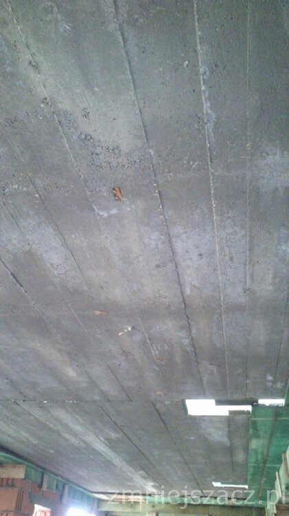

Witam! Jestem już z potężną paką zdjęć Więc tak: rozszalowaliśmy około 60% stropu. Na razie wszystko w miarę ok. Na stropie skakałem (około 95 kg), uderzałem sporym młotkiem bo chciałem poczuć jakieś drgania, sprężynowanie albo coś - NIC. Sztywno tak jakbym stał na chodniku w środku miasta. Wrażenie bardzo pozytywne. Po zdjęciu desek z tych 60% chciałem zobaczyć jakieś ugięcia - NIC. Przykładałem do sufitu długie deski, poziomicę 1,5 m - NIC. Być może coś wyjdzie na tych 40% to dam Wam znać ale na razie całkowicie się uspokoiłem. Wrzucam Wam dwa miejsca gdzie beton nie pokrył dobrze zbrojenia - nie wiem czemu. Skoro byłą dolana woda to tym bardziej powinien być bardziej płynny i powinien wpłynąć w każdą szczelinkę - nie wiem czemu nam nie pokryło w trzech miejscach? Poniżej zdjęcia. Rozszalowaliśmy też jeden słup i tutaj też trochę lipa ale to laliśmy z betoniarki z dodatkiem kruszywa. Również poniżej załączam zdjęcia. Czekam i proszę o merytoryczne opinie. Pozdrawiam -

Witam! Cały czas zdejmujemy szalunki. Generalnie wyszło bardzo dobrze, równiutko, zero jakichkolwiek pęknięć, nigdzie nic nie przecieka. Są narazie dwa miejsca, którym zrobię zdjęcia i wrzucę Wam do oceny i komentarzy. -

O i teraz to jest merytoryczna opinia i bardzo serdecznie za nią dziękuję - bez żadnych uszczypliwości z mojej strony. Widzisz jak sam wspomniałeś "od osób które kilka domów już wybudowały" więc masz już doświadczenie na każdym etapie i wiesz jakich błędów nie robić. To mój pierwszy dom. Dziś też już wiele rzeczy zrobiłbym inaczej. No ale nauka kosztuje.... Być może przy pierwszej budowie też zrobiłeś jakieś błędy, które później wyeliminowałeś - chociaż jeśli nie zrobiłeś żadnego to super, plus dla Ciebie, ja się tak na budowlance nie znam. W poniedziałek zdejmujemy szalunki... Wrzucę fotki do oceny stanu technicznego
