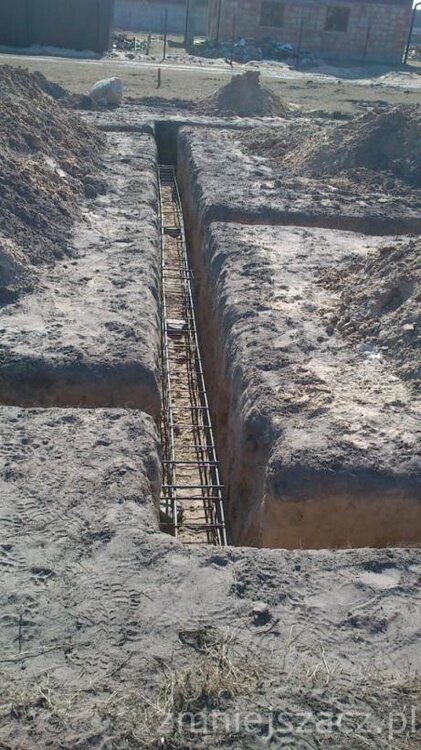

Akurat fundament to zrobiliśmy porządnie. Zmieniliśmy tylko to, że nie robiliśmy ław a koparką wykopaliśmy rowy w ziemi i od razu zalaliśmy do poziomu ziemi. Jedna belka zbrojenia. Głębokość 90 cm, szerokość 40 cm. Nie robiliśmy poszerzeń do 50 ani 60 cm tylko trochę poszerzyłem łopatą tam gdzie na projekcie było 60 cm. Beton B15. Na dole wyrównałem ziemię łopatą bo łyżka w koparce miała zęby i trochę zostawiła ziemi na dole ale to wyrównałem. Zdjęcia - część 1: -
